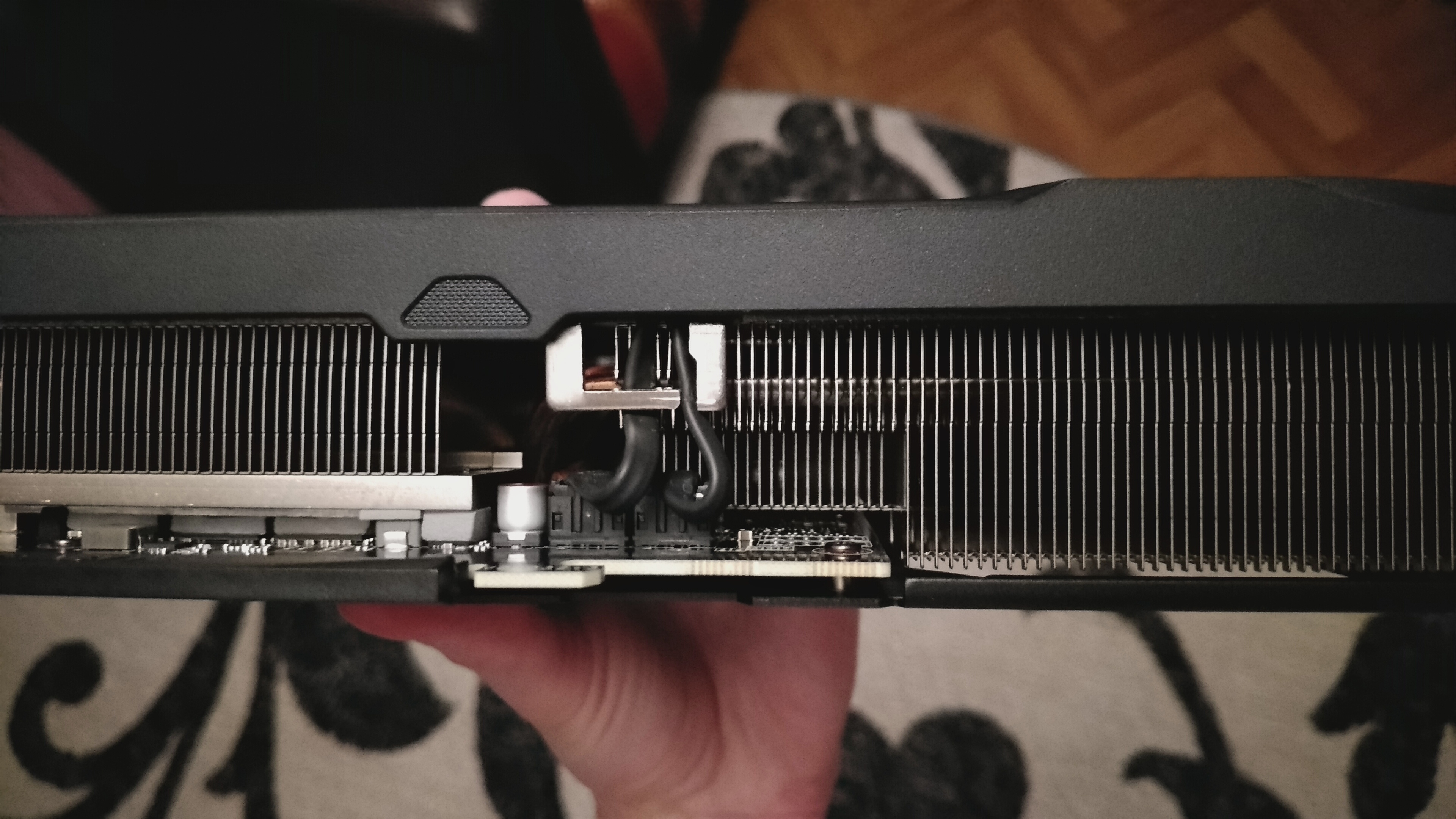

Регистрация: 01.11.2009
взял 4070с виндфорс, попался экземпляр где проводки защемило клипсой(?)
надеюсь некритично
температуры 72 память до 85 хотспот до 90, но у меня корпус дно
P40205-213221.jpg [ 2.13 МБ | Просмотров: 1193 ]
А такие температуры где? Ну в смысле в какой нагрузке? Так то карта толстенькая
