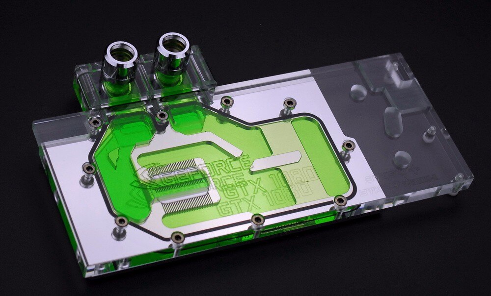

An999 писал(а):
Вот и я о том же, люди которые ставят водянку что они делают с мосфетами фазами и памятью? Водянка только на чип идет.
при установке водянки ставят специальный водоблок, либо делают вырез в штатном радиаторе и ставят водянку процессорную. А то что ты придумал, бредовая идея. Термопрокладки 500р стоят, но ты видимо хочешь потерять время, нервы и в итоге сделать всё как и должно быть, либо угробить карту и купить новую.
водоблок ВК
Bykski-GPU-VGA-Full-Cover-Water-Cooling-Block-for-Reference-GTX-1080-GTX-1070-Inno3D-GTX.jpg
Bykski-GPU-VGA-Full-Cover-Water-Cooling-Block-for-Reference-GTX-1080-GTX-1070-Inno3D-GTX.jpg [ 104.71 КБ | Просмотров: 469 ]
