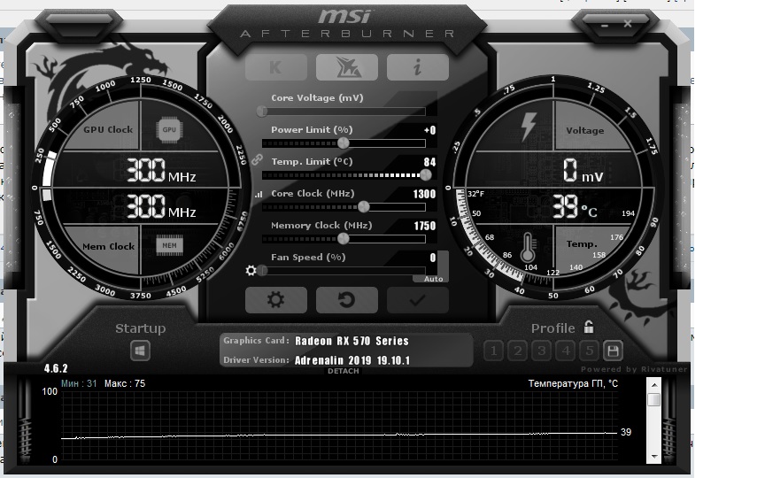

Регистрация: 07.02.2012
Как активировать mV ?
after.jpg [ 142.95 КБ | Просмотров: 679 ]
Последний раз редактировалось ViktorW02 24.02.2020 19:28, всего редактировалось 1 раз.
Регистрация: 24.02.2020
В настройках "Разблокировать управление напряжением", но лучше используй для этого Адреналин или Ватман
