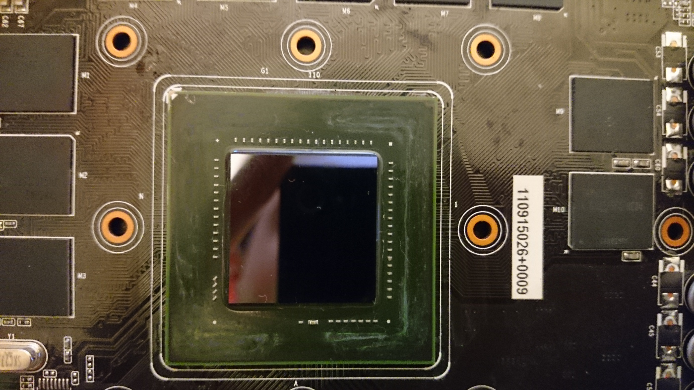

Нееее, у процов совсем другой герметик, сам снимал крышку с 4770к, там тупо пластиковой картой или даже ноктем можно соскрести, т.к. герметик имеет свойства тягучести как у резины. А у видеокарт как камень.
Воспользовался советом пару страницами ранее, что можно снимать этот камень паяльником. И действительно под жалом паяльника он превращается в песок и дальше уже деревянными палочками для ногтей счищаешь его. Правда процедура тоже не быстрая :-( .
Вот результат:
1.jpg [ 1.26 МБ | Просмотров: 2797 ]
2.jpg [ 1.3 МБ | Просмотров: 2797 ]
Один раз коцнул лезвием в левом верхнем углу. А так больше нигде до меди не дошло.
Работоспособность еще не проверял :D

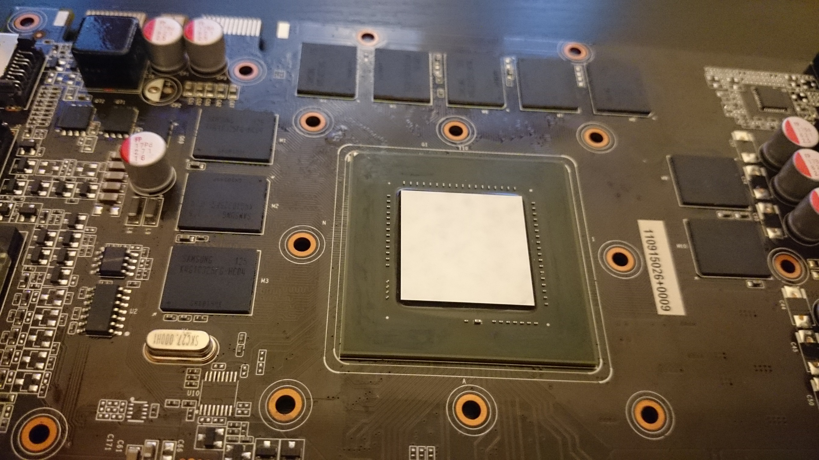

Снял крышку Palit 560. Может кому пригодиться фото.
:beer:
Какие температуры были до, и после процедуры стали? На кристалл что потом легло - ЖМ, или термопаста? Штатный термоинтерфейс был вязкий, или твердый после вскрытия?
Ничто не вечно под луной? Да. Кроме человеческой глупости, жадности, и свинства.
Последний раз редактировалось Vergo 16.10.2014 13:33, всего редактировалось 1 раз.
Регистрация: 28.08.2009
Откуда: Челябинск
Vergo писал(а):
:beer:
Какие температуры были до, и после процедуры стали? На кристалл что потом легло - ЖМ, или термопаста? Штатный термоинтерсфейс был вязкий, или твердый после вскрытия?
У меня еще отвал чипа 99.9%(к выходным буду жарить). До снятия температуры были под 95 ! Штатный термоинтерсфейс твердый и легко крошится.
После жарки отпишусь на сколько упадет температура.
