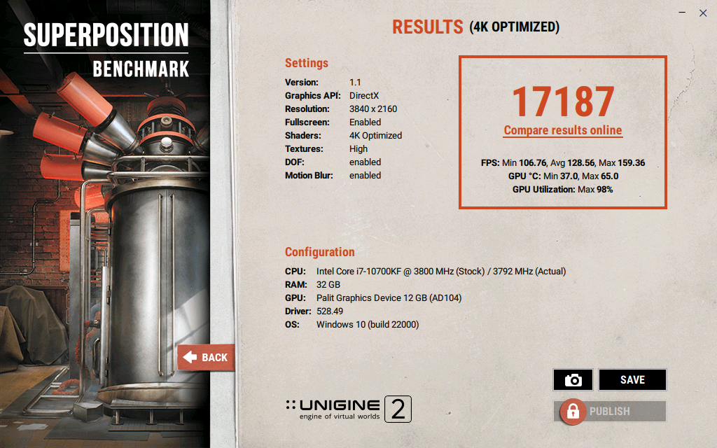

Да не будет грузить всегда на 100%. Как я и писал ранее, ставишь superposition benchmark, запускаешь preset 4K Optimized и скриншот с результатом сюда вставляешь.
ASUS ROG STRIX B550-A GAMING • Ryzen 7 5700X • DDR4 32Gb (3800 МГц, CL16) • MSI GeForce RTX 4070 Ti SUPER • Acer Nitro VG271UM 2560x1440@170 Гц
Регистрация: 11.02.2023
ну в общем вот, в тесте вроде грузится, все в порядке
Superposition_Benchmark_v1.1_17187_1676095473.png [ 604.63 КБ | Просмотров: 1931 ]
Регистрация: 17.08.2009
Да, всё в порядке с картой.

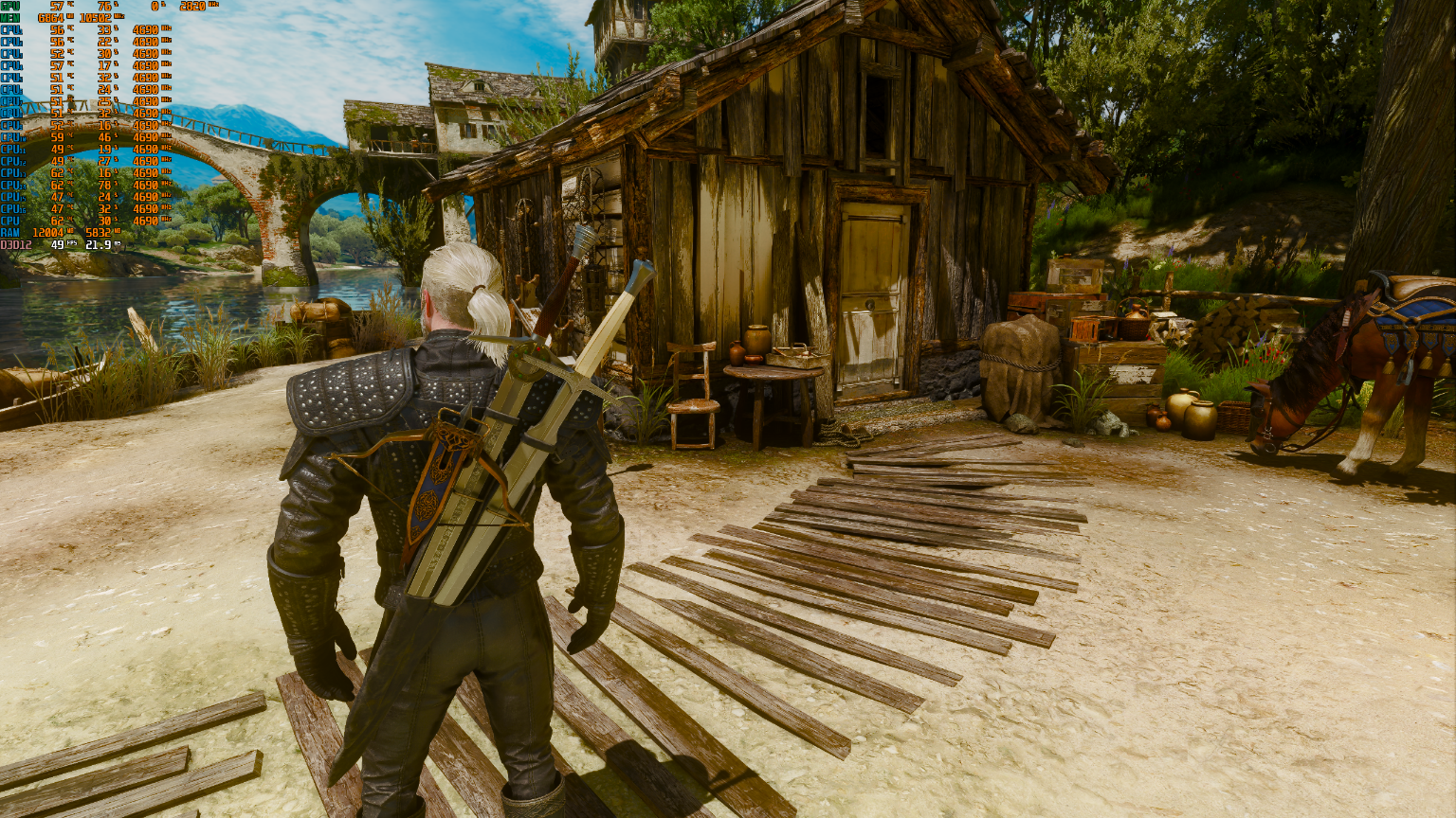

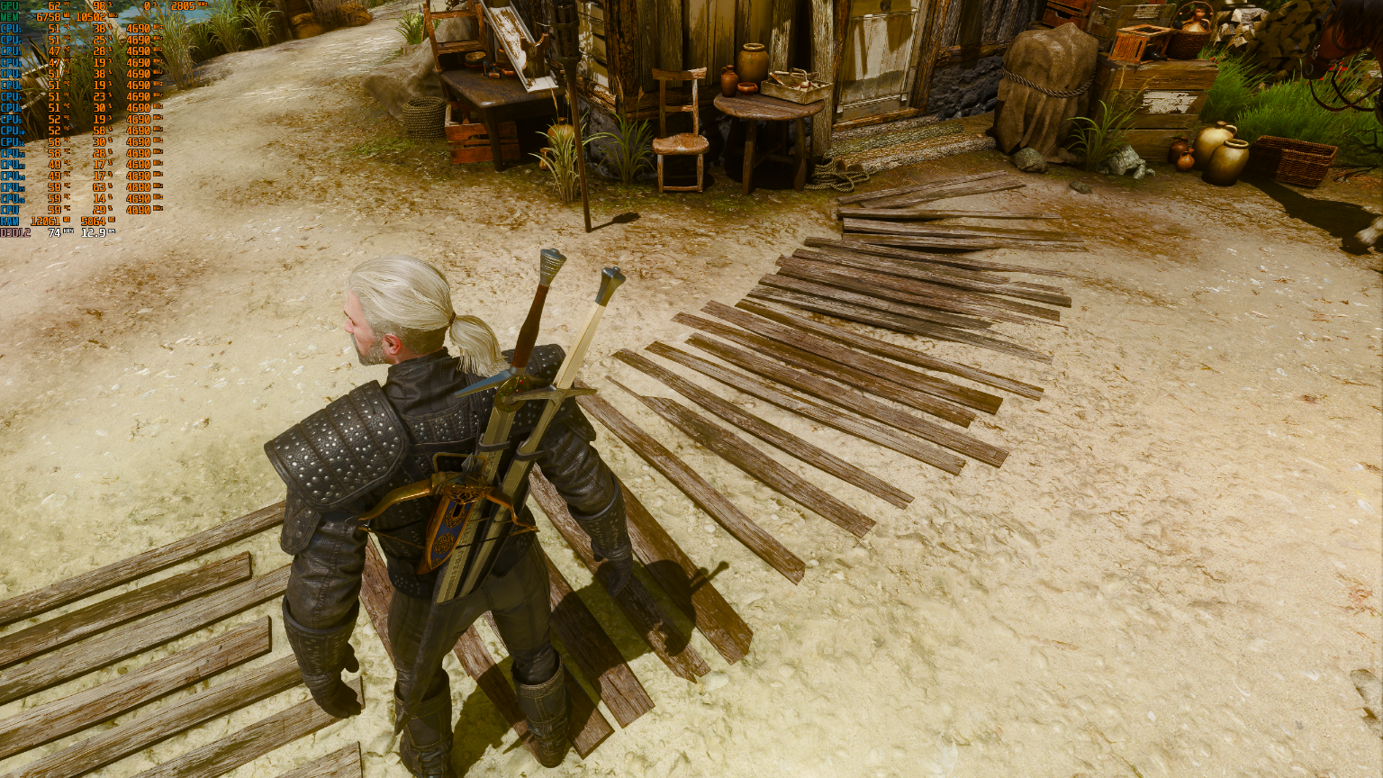

Shad2 писал(а):
По сути разгон процессора и оперативной памяти. Это увеличит производительность системы с их стороны в играх. Хорошо настроенная система дает очень приличный прирост по сравнению со стоком. Качественная оперативная память приветствуется.
Вот примерно такая ерунда у меня, смотрю в землю, фпс и нагрузка нормальная, когда поднимаю камеру, значения падают
Ну понятно почему. Нагрузка на проц выше в первом случае. Смотрите чтобы ОЗУ была в двухканале. И в идеале разогнана.
