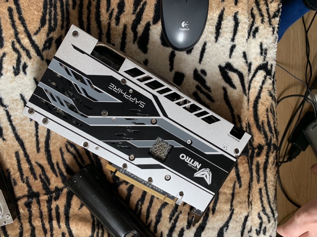

Регистрация: 26.02.2020
сдал свою армор 570 4 гб, и взял 580 нитро плюс на 8 гб )))рад полностью )))
беги теперь за новым БП от Seasonic.
лайк за покрывало. у меня почти такое же, только "леопардовое" :old_haha:
Люди, ненавидящие кошек, в следующей жизни будут мышами.
И судя по пломбам ты взял её на б/у рынке?

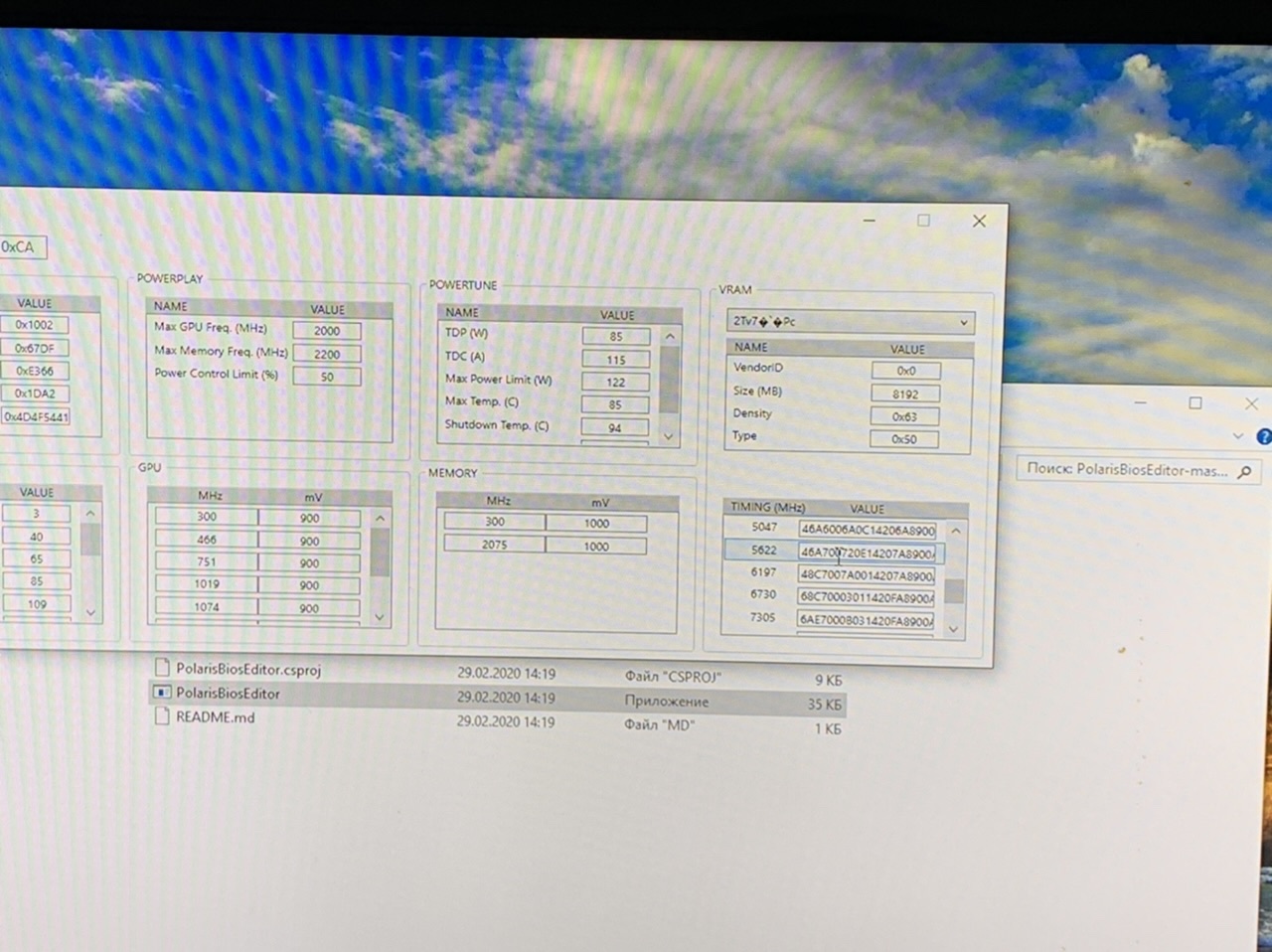

Взял в днс после ремонта , гарантия на нее есть поэтому чето будет косо просто верну . Вопрос такой , в полярисе вот такая шляпа в таймингах и полярис ругается что 2000 весит биос... что это вообще , память хуникс и самсунг
85F96655-F7AA-4C69-ACEB-E912B28F929D.jpeg [ 278.95 КБ | Просмотров: 489 ]
что это за версия PBE у тебя? крякозябры там какие-то... SRBPolaris возьми https://bitcointalk.org/index.php?topic=1882656.0
