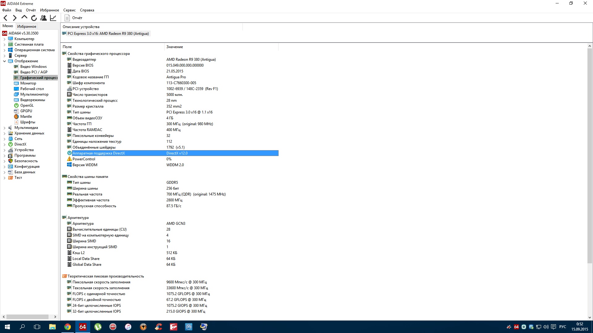

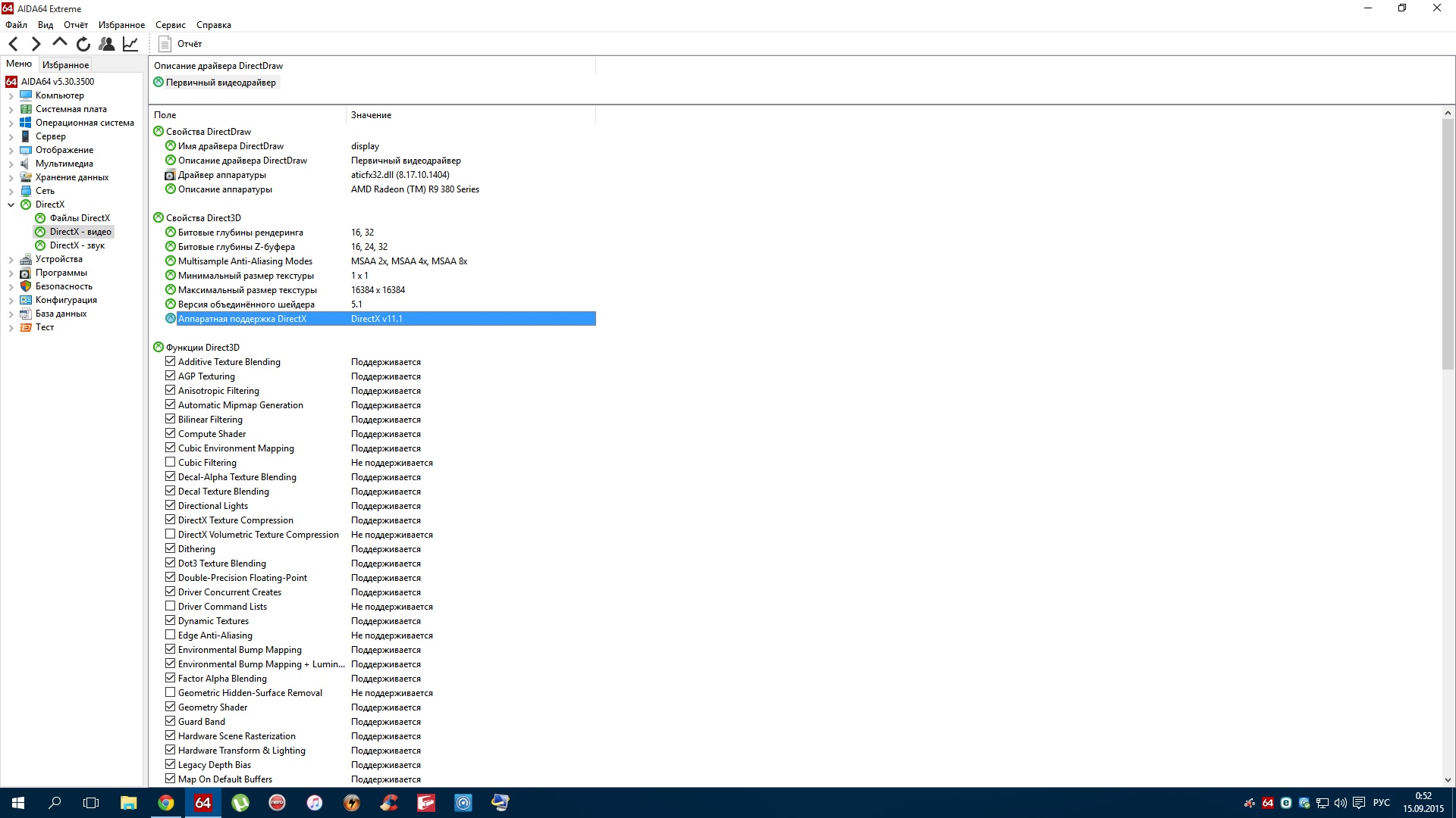

Всем доброго времени суток.. Господа.. проблема такая.. имею R9 380.. в отображении DX во всяких информационных прогах.. Аида.. GPU_Z и т д.. версия DX написана 11.1.. хотя карта держит 12.. винда 10 так же.. 12.. почему так?.. в инете видел скрины из CPU_Z там написано 11.2 на аналогичной карте.... проги самые новые версии.. дрова тоже стоит последний Каталист.. 15.7.1.. ставил 15.8 бету.. ничего не поменялось..
Ранее на этой же Винде стояла 680 печ.. может связано с тем что сопли от NV драйверов остались? 10 ку обновлял.. с 7ки.. уже с новой картой..
Или просто чего то не понимаю? .. спасибо..

Stramf6423
Это информация о том, что поддерживает драйвер, а не чип видеокарты.

Регистрация: 20.02.2013
Igor-Igor
То есть я скачал не те дрова? или в принципе АМДшные дрова пока такие? Там же на сайте написано полная поддержка dx12 бла бла бла)

Stramf6423
Полагаю, что пока так. Можно попытаться прояснить этот момент в ТП АМД.
