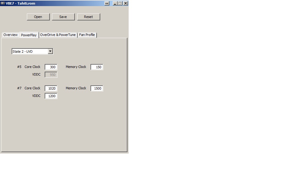

Параметры 1.jpg [ 51.47 КБ | Просмотров: 1789 ]
Правильно ли я понимаю?
А нужно ли править эту вкладку?

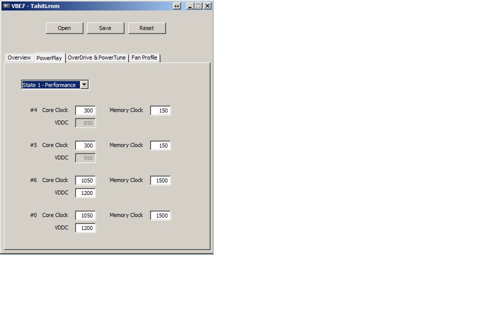

Параметры 2.jpg [ 39.3 КБ | Просмотров: 1104 ]
Будет ли работоспособна частота 300 ядро\150 память при воспроизведении видео, флешплеер и другая не 3д нагрузка, если зашить такие частоты в две строчки верхние?

lautre1 у msi с памятью самсунг не это не возможно.
Добавлено спустя 1 минуту 39 секунд:
ss0316 да, 300 150 за уши. Вот только, с параметром 1144 лучше ничего не делать. Он залочен на мертво.
В VBE залочен намертво (нет доступа к изменению) только вольтаж 0,85 и 0,95. А 1.144 менять получается. Может он конечно не прошьется...
"Пилообразные" скачки частот 300-501 и памяти 150-1500 в режиме рабочего стола сопровождаются скачками напряжения 0,85-0,95 вольт. Доступа к изменениям этих параметров (напряжения) нет, уравнять из невозможно. Думаю существует вероятность, что артефакты возникают из-за скачков напряжения, а не частот. Как думаете?
И для чего вообще сделали эти промежуточные параметры 0,95 вольт напряжение, 500 mz ядро и 1500mz память? Просто бы был режим 2d и 3D.

В vbe можно поменять конечно, и прошьеться. Но только карта перейдет в 3d - зависание.Даже на 1143 или 1145.

В 2д ничего не дергается. Артефактов не заметно. Как выяснилось, в в 2д только в мониторе скачет напряжение 0,85-0,95 и частоты ядра 300-500 и памяти 150-750-1500. На картинке 2д. это не отражается. А в игре частоты не скачут.
Человек написал, что устранение данной проблемы (скачков в 2д) решило вопрос с дерганьем изображения.
Возможно и мне нужно идти по этому пути дабы устранить дергание в игре.
Хочу попробовать изменить и прошить Биос с частотами из сообщения выше. Убрать вообще промежуточный вариант 500 ядро и 1500 память и зашить в те строчки 300 и 150 mz. И уравнять напряжение (1,2 вольта выставить) и частоты (например 1050 mz) в последних двух строчках. Попробую, может получится.

Такое чувство- что с иностранцами переписываюсь. Просто сравнять 2 верхние строчки в vbe, и все.
300 150
300 150
Ничего повышать в них не нужно.
