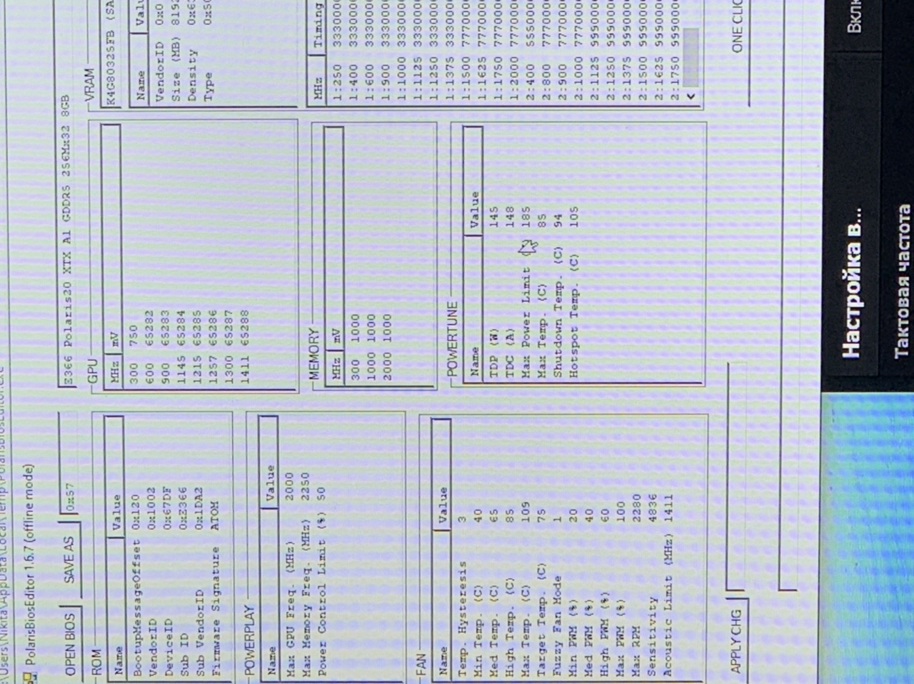

ну да )) у меня в машине музыка за 100к тоже) правда spl. Парни! Такоц вопрос , заметил что как только температура гпу доходит до 72 , гпу начинает сбрасывать частоты... с 1450 до 1350 .... причем когда темп ниже 72 такого нет ! Тдп я в биосе перешил до 185 . В реале же на 72 тдп 172-174...пробовал играться с напругой на гпу больше делал даже толку ноль все равно как только 72 начинается сброс частоты гпу. Что это может быть??

Регистрация: 07.10.2019
Markovchev13 открой свой BIOS PBE и посмотри target temp и Max. temp. Только Max. temp из раздела POWERTUNE а не FAN

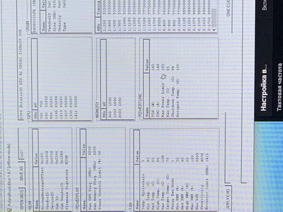

таргет 75 макс 109
Markovchev13 писал(а):
макс 109
не то смотришь, правее
Markovchev13 настройки def.
Ничего кроме перегрева VRM не остается. А по поводу 72, возможно при 72 на ядре как-раз достигается нужная температура регуляторе вольтажа. Тут ничего нет, из-за чего такое может быть в настройках

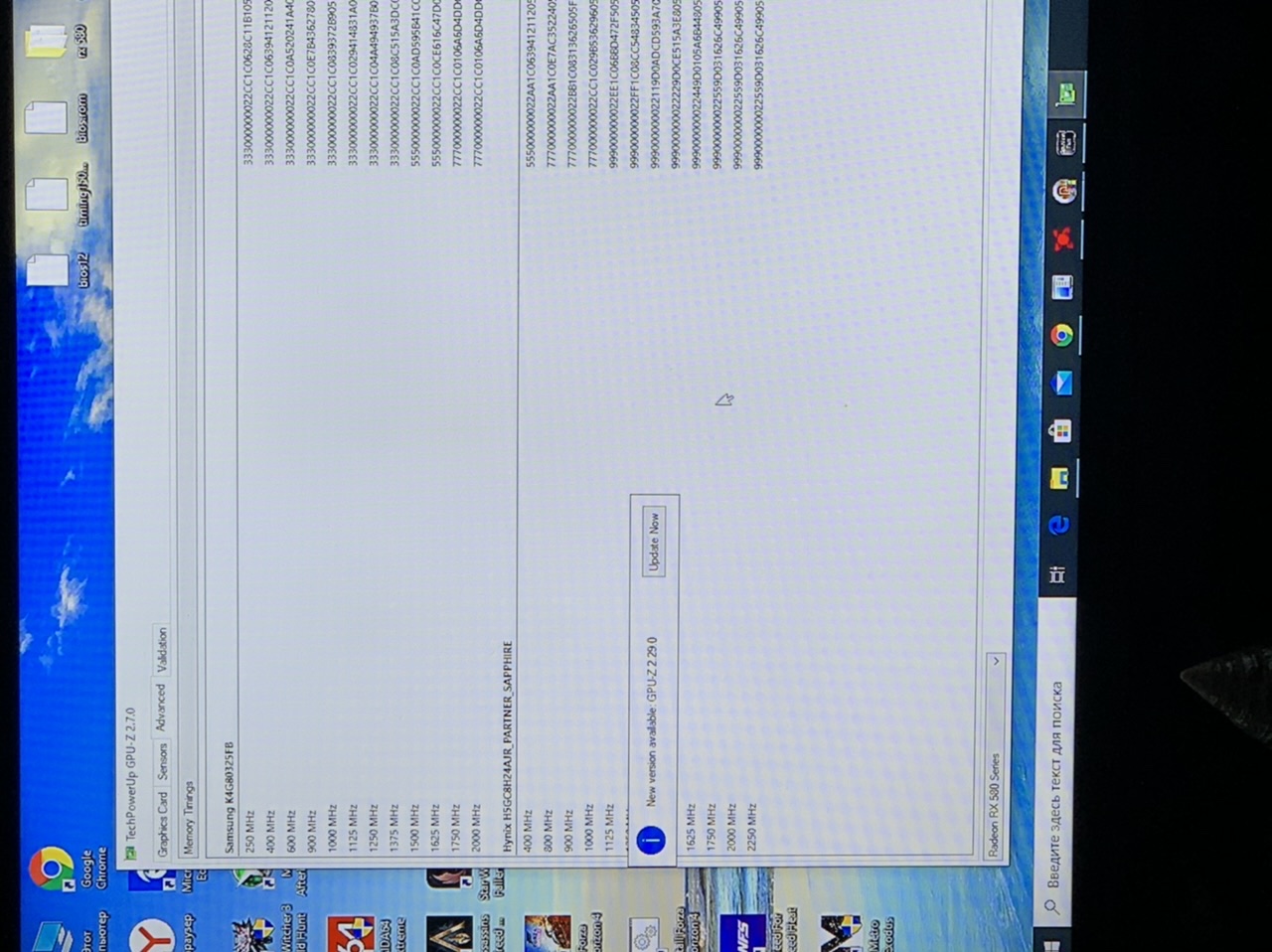

память самсунг и хуникс
Что?xD 50 на 50 что ли?

Добавлено спустя 33 секунды:
Что?xD 50 на 50 что ли?[/quote]
3FD73E4A-D380-49E1-AAFB-B8945ED91926.jpeg [ 276.08 КБ | Просмотров: 331 ]
