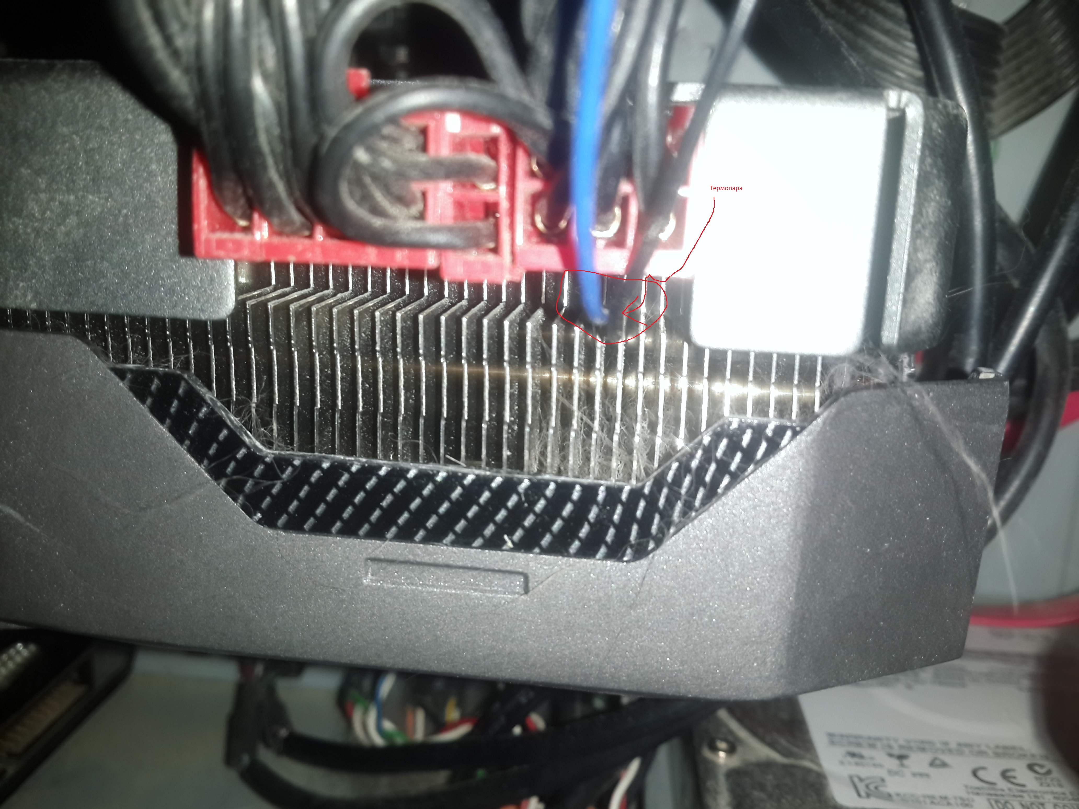

Я тут решил термопару от реобаса Zalman MFC3.
Засунуть под VRM 1070 TI AMP EXTREME!. Обвел это место, так больше 60 не греется :shock:
Даже если GPU 67 градусов

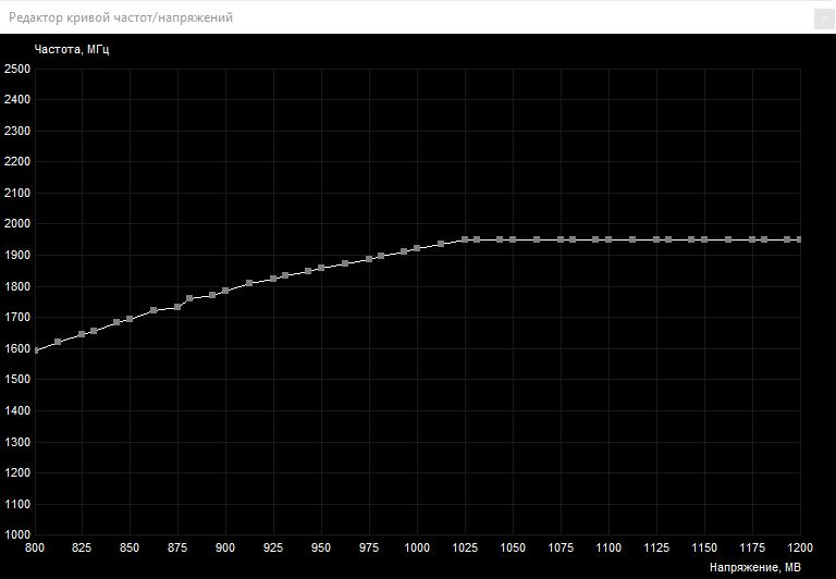

suviqe писал(а):
выровнял линию
Нет светофора
2019-01-12.png [ 1.25 МБ | Просмотров: 1049 ]
Можно сделать так.
GIGABYTE B850 EAGLE ICE+R7 7700+LIAN LI Galahad AIO 360 UNI FAN SL120 Edition,32GB 6000 CL30.ASUS Radeon Prime RX 9070 XT,Corsair HX750i(NGDP Gold 850W).
Это не совсем так.Я на Евге подобным образом мерил температуру памяти и ВРМ.И тоже температура ниже чипа.Тут нужно 10-15градусов накидывать.Или термопару прям на элементы крепить.
Но в любом случае нет критических значений.

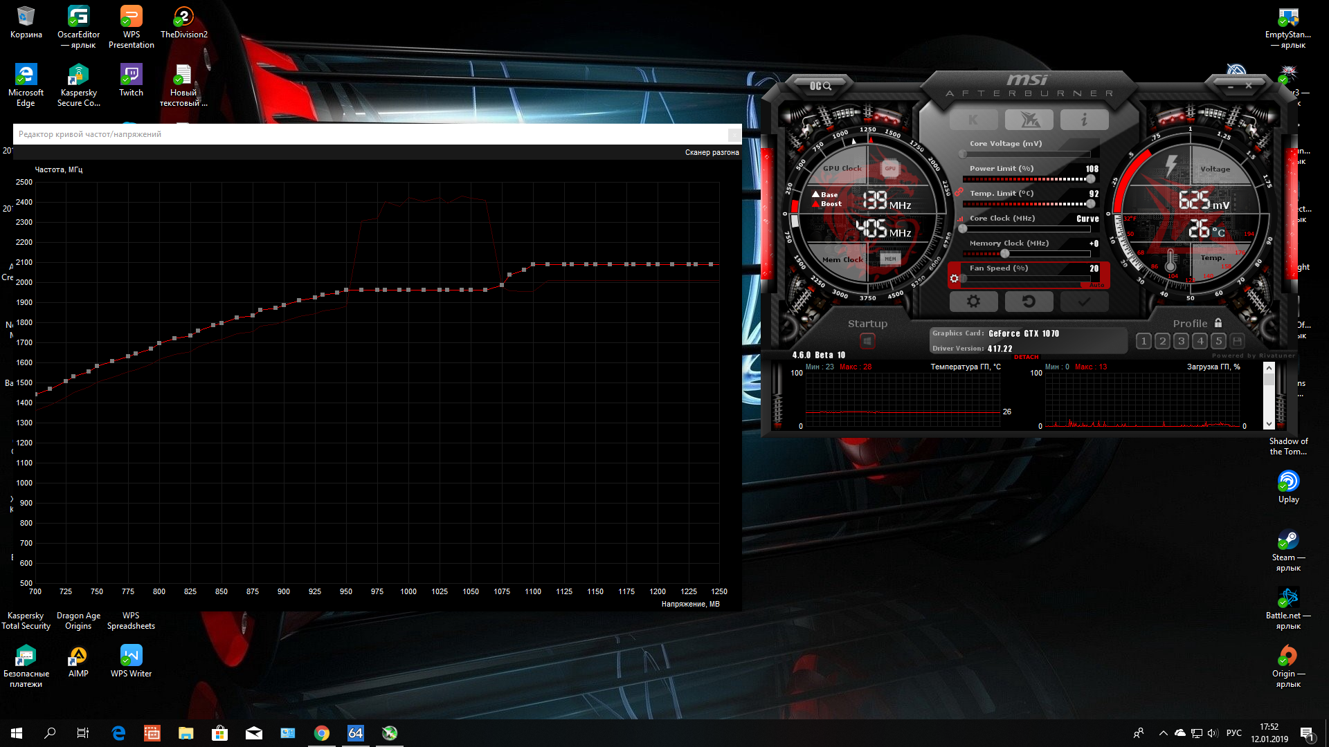

HiddenWookie Тонкая красная линия это дефолтные настройки? У меня кривая имеет такой вид...
Снимок.JPG [ 48.5 КБ | Просмотров: 903 ]

Кривая
Сток - зеленая линия (схематически);
андервольт - синяя линия (руками сделал); *точки между желаемым режимом работы и примерно 1,08v стянуты сильно вниз чтоб прога сама выровняла их в кривую т.к. если 1,062 будет выше по частоте, чем желаемый вольтаж, то гпу будет туда бустить.
итог - яркая красная.
Тонкая красная это странное сочетание стока и отраженных по горизонтальной оси стянутых вниз точек.
т.е. по сути все что я сделал - с зажатым шифтом поднял всю кривую, а потом нужные точки вниз опустил, левый и правый от "ступеньки" края я не трогал вовсе.
