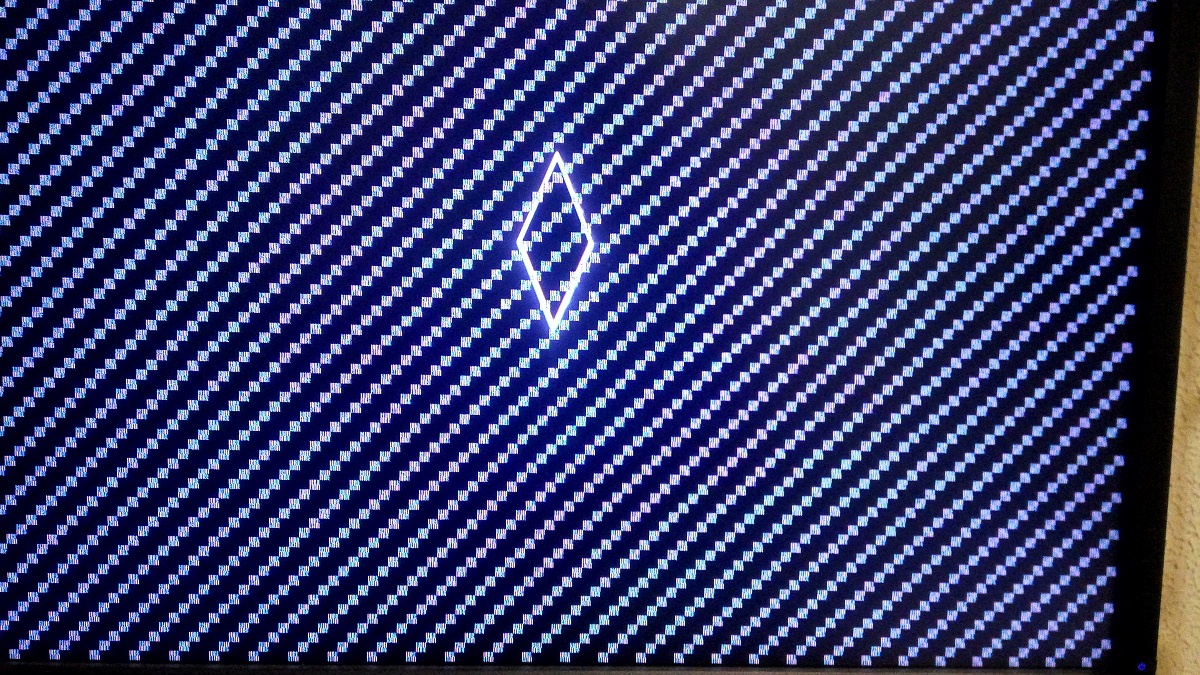

Здравствуйте! Купил б/у карту Gigabyte Radeon Gaming RX 580 4gb. Перед покупкой проверялась прогонами по Furmark, OCCT никаких неполадок обнаружено не было никаких артефактов не вылезало. То же самое в играх всё идет нормально и по сей день. Уже после покупки проводил прогонял тщательнее по часу в вышеперечисленных тестах, никаких проблем. И только через некоторое время было обнаружено странное поведение карты например при просмотре видео в браузере появляются артефакты(в спойлере их пример, через Print Screen не фиксируется) и отваливается драйвер, в журнале событий Windows видится сообщение "Видеодрайвер amdkmdap перестал отвечать и был успешно восстановлен.", и такое поведение обычно происходит когда перематываю до какого-нибудь момента видео. Еще интереснее дела обстоят при работе в blender, спустя менее 5 минут драйвер отваливается. При включенном мониторинге заметил, что даже при обычном кручении камеры частоты чипа и памяти бьют в значения потолка частот, а именно 1340 МГц на чипе и 1750 МГц на памяти. При этом показатель VDDC так же зашкаливает местами до 1.14 В или 1.15 В.
Своими силами обнаружил, что проблема конкретно в blender проявляется только с мышками a4tech. Как только подключаю другую мышь частоты динамичны но уже не бьют в потолок, и напряжение за редким исключением превышает порог 1 В. Поиск в сети не дал никакой информации.
Вопрос: как на будущее избавиться от подобных проблем не меняя мышь? С чем связаны подобные артефакты, похоже на перегрев?
Во время написания поста мог что-то упустить, поэтому если что уточню.
артефакты

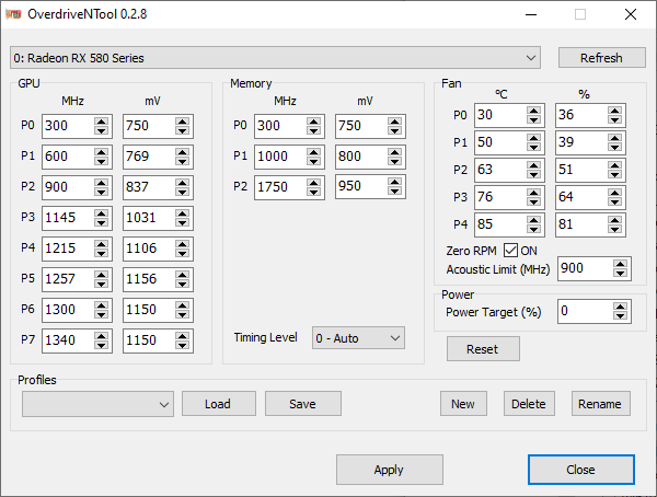

скрин P-states скинь

Bazzooko писал(а):
Где посмотреть? В ваттмане ничего не тыкал, всё работает в автоматическом режиме.
OverdriveNTool скачай (тоже ничего не тыкай, просто скинь скрин) https://forums.guru3d.com/threads/overd ... us.416116/

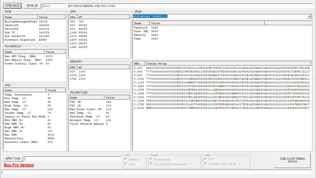

PolarisBiosEditor тоже надо посмотреть, что у тебя там зашито вообще в bios ...

PolarisBiosEditor
Polaris.png [ 62.35 КБ | Просмотров: 349 ]
OverdriveNTool
screen_overdriventool.png [ 20.4 КБ | Просмотров: 376 ]

Регистрация: 23.06.2019
Bazzooko
В разделе "Memory" поставь напряжение 800-850-950 mV.
В разделе "GPU" поставь 800-825-850-1050-1125-1150-1150-1150 mV.

Bazzooko, это кривой PBE ты скачал, крякозябры, там где какая память. (какая-то версия 1.4 кривая для Поларисов)
