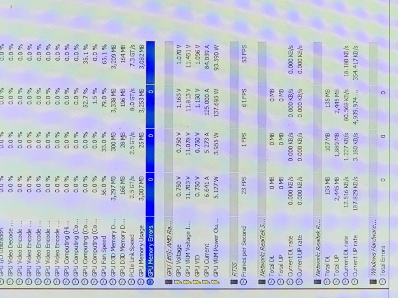

Регистрация: 26.02.2020
пол часа игры в метро исход
FE126978-F9A5-48E0-AD43-E9980BD8E4B7.jpeg [ 333.8 КБ | Просмотров: 300 ]

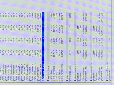

Phenomenum писал(а):
это вообще никак не может быть связано с поднятием напряжения. Проставь всё ещё раз и наблюдай.
Через еще пол часа появилось три ошибки. Это хорошо плохо? Много мало?
4FFF87E4-0786-4340-9401-2ABFC6F14D09.jpeg [ 333.8 КБ | Просмотров: 262 ]
4FFF87E4-0786-4340-9401-2ABFC6F14D09.jpeg [ 333.8 КБ | Просмотров: 266 ]
