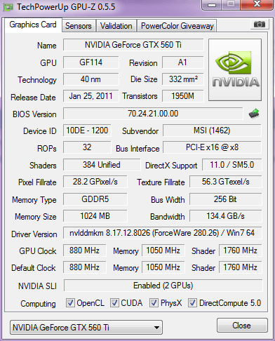

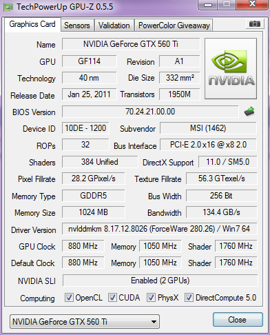

Не подскажите почему не работает sli на 16 х. Вроде все есть что нужно. Поставил биос с более новой карты на старую. Или надо было на обоих прям обновить ? MSI P67A-GD65 (B3) Слоты расширения
Слоты расширения 2xPCI-E x16, 3xPCI-E x1, 2xPCI
Поддержка PCI Express 2.0 есть
скрины 1 http://gpuz.techpowerup.com/11/09/06/2p7.png
2 http://gpuz.techpowerup.com/11/09/06/h3s.png
3 скачок http://gpuz.techpowerup.com/11/09/06/66a.png ( сам скачет постояно от писиай версии 1.1 до 2.0 )
Может в биосе мамы надо что врубить ? хотя я ничего подходящего не нашел. Может вам еще какая информация нужна ? А то кайфа от слай не приходит,хоть и фпс выросло но постояные фризы бесят , и еще мерцание появилось.

Насколько мне известно Sandy Bridge в принципе не поддерживает SLI x 16. Только 2х8 линий.
Кстати, вот подтверждение с обзора вашей материнки.
Мульти-GPU технологии SLI и CrossfireX на LGA1155-материнских платах могут работать лишь по урезанной схеме PCIe 8x+8x.

потеря производительности при режиме PCIe 8x+8x - ничтожна. (меньше 5%)
переживать по этому поводу не стоит.

А что насчет мерцания в далеке объектов и скачков от версии 1.1 до 2.0 ? ( позже выложу видео как это выглядит ) . Кстати вот что показывает кпу з http://imageshack..us/photo/my-images/710/27474437.jpg/
Регистрация: 28.08.2006
Откуда: Рязань
Скачки это переход PCI-E в режим энергосбережения, мерцание набери поиск на форуме.
