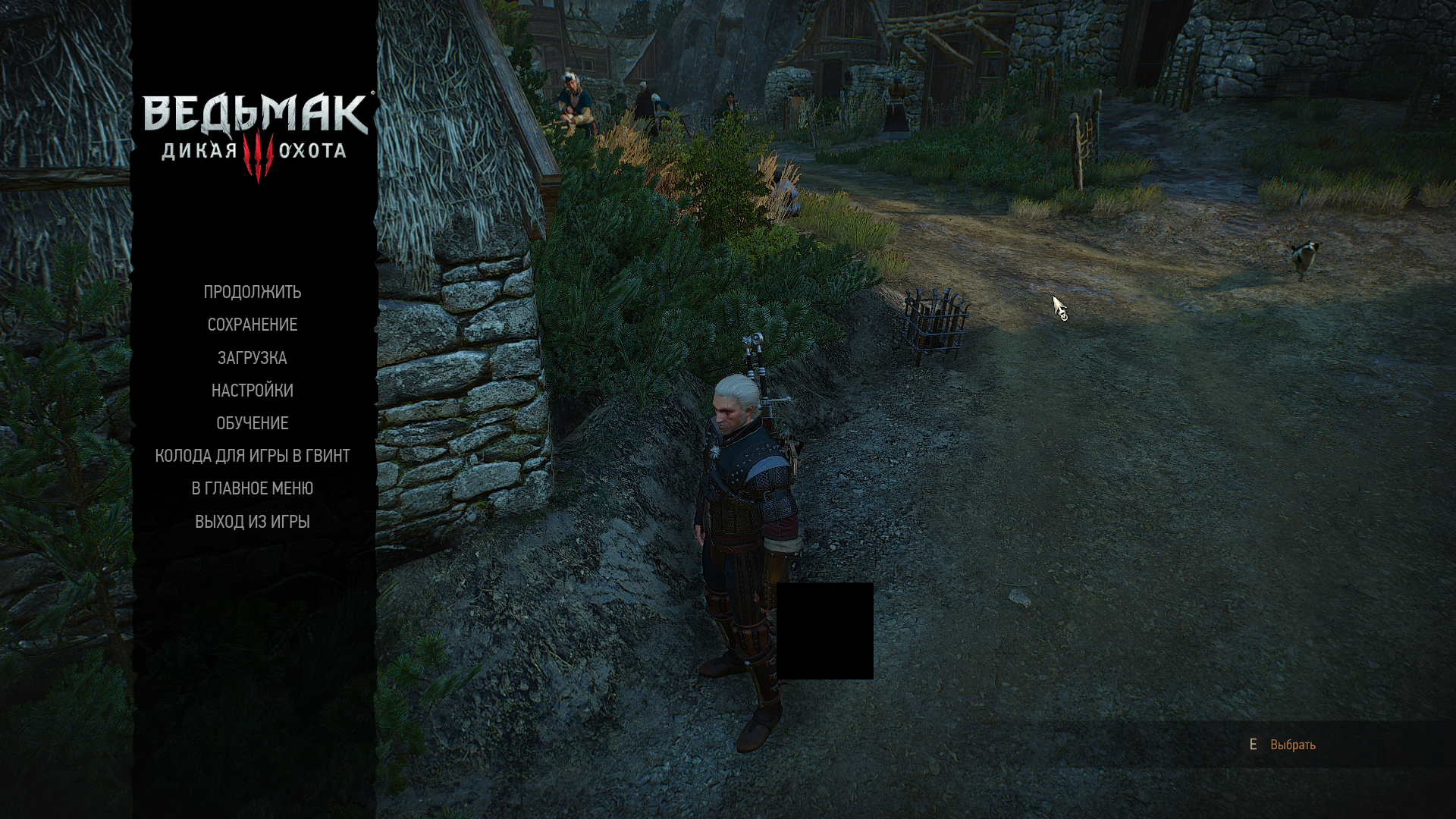

Регистрация: 04.11.2012
Здравствуйте. уважаемые форумане. Столкнулся с такой проблемой в видеокарте. Видеокарта R9 280x MSI. Драйвера последние. Если игру перезапускать, то может запуститься без этих дефектов и прекрасно играется. Нагрев до 71 градуса. Для подключения монитора к видеокарте используется переходник
Блок питания 650W ATX v2.3 FSP Aurum Platinum 650M, APFC, Fan 120mm, 92+
(PT-650M)
Материнская плата MSI 970A-G43, SocketAM3+, AMD 970+SB950, 4DDRIII-2133,
2PCI-Ex16, 2PCI-Ex1, 2xPCI, 6SATAIII RAID, 7.1-ch, GLAN, 6USB 2.0/2USB 3.0,
ATX, Retail
Безымянный.png [ 4.12 МБ | Просмотров: 1267 ]

Agrail812 дрова какие стоят?пробовал разные версии ставить?во всех играх так или только в ведьмаке?
вроде во всех. аттила и ведьмак точно. тоже иногда есть, иногда нет. сейчас попробую бету поставить от вчерашнего дня
Статус: В сети
Регистрация: 09.11.2011
Откуда: Саратов
Agrail812 а бенчмарки не гонял в них как дело обстоит?вообще это похоже на артефакты(то бишь брак),так что если карта на гарантии,то иди сдавать ее.
какие бенчмарки можешь порекомендовать? я то не знаю какие существуют даже
Статус: В сети
Откуда: Саратов
Agrail812 Unigine Heaven,FurMark.
