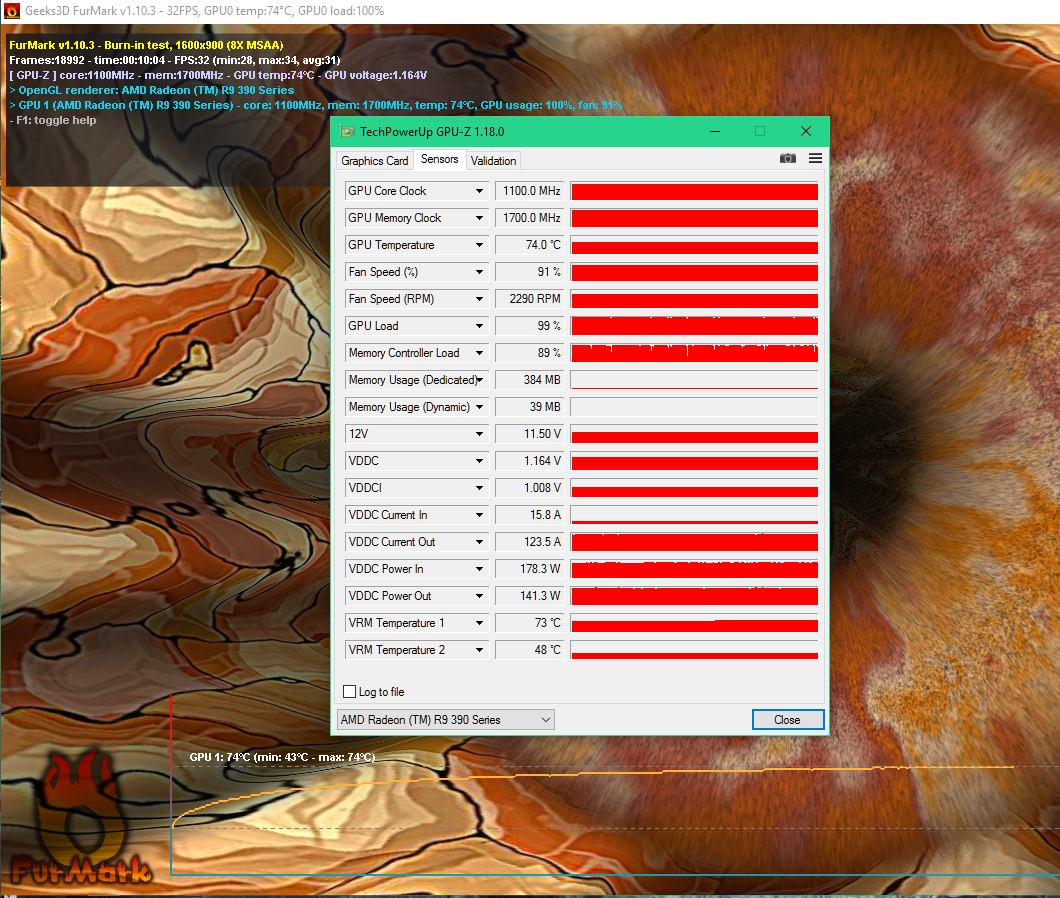

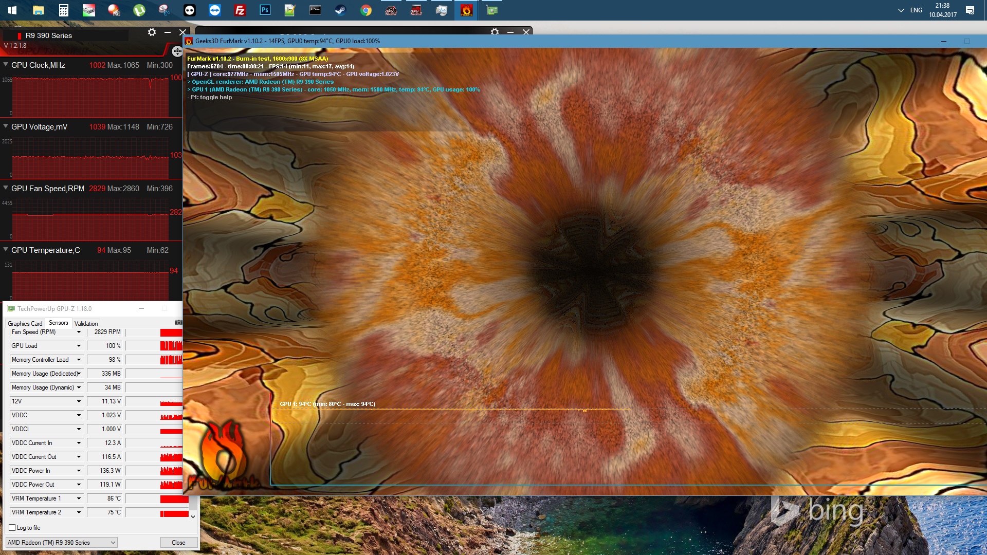

Prof писал(а):
это проц или блок питания перегреваются ,видюха тут не причём ,хотя и сильно греется
Если бы, процессор с хорошим охлаждением, 6600k в стоке, даже не гнал, блок питания повторюсь внизу корпуса и выдувает снизу системника, в логах смотрю - перегревается именно видеокарта, последняя запись на 107 градусах, и оброты вентиляторов около 3к...
Добавлено спустя 1 час 28 минут 49 секунд:
Podverta писал(а):
У моей такой же вольтаж задран сильно. Был 1275 по умолчанию - опустил на -100 - охладела градусов на 5-10. А потом вообще поставил водянку Гибрид III-140 и забыл про температуру )))
теперь на 600 оборотах вертушки максимум 60 градусов видел по процу и 55-60 по vrm и прочему.
А температура vrm какая? у меня в стоке за 100 уходила и глючить начинала
1) Понизить вольтаж без потери гарантии нереально, я правильно понимаю?
2) Я вот тоже обращал внимание на эту систему охлаждения, она идеально подошла, пилить там ничего не пришлось? Думаю забить на гарантию и установить водянку.
Прикрепил скрин теста бублика, там температура на момент бублика.

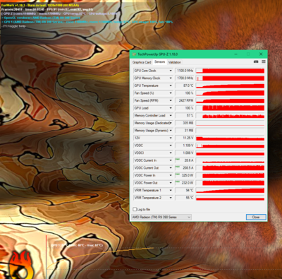

Podverta
а что будет если MSAA отключить ? закипит ?
снимай радиатор ,шлифуй подошву и желательно отполировать и на неси термопасту Thermal Grizzly Kryonaut
и обороты вентилятора надо изменить так чтобы хотя бы с 50-55*С было уже 1200-1400
на картинке пример ,как потом работает охлаждение ,частоты выше ,напряжение выше а температура ниже
видюха.PNG [ 1.7 МБ | Просмотров: 4014 ]

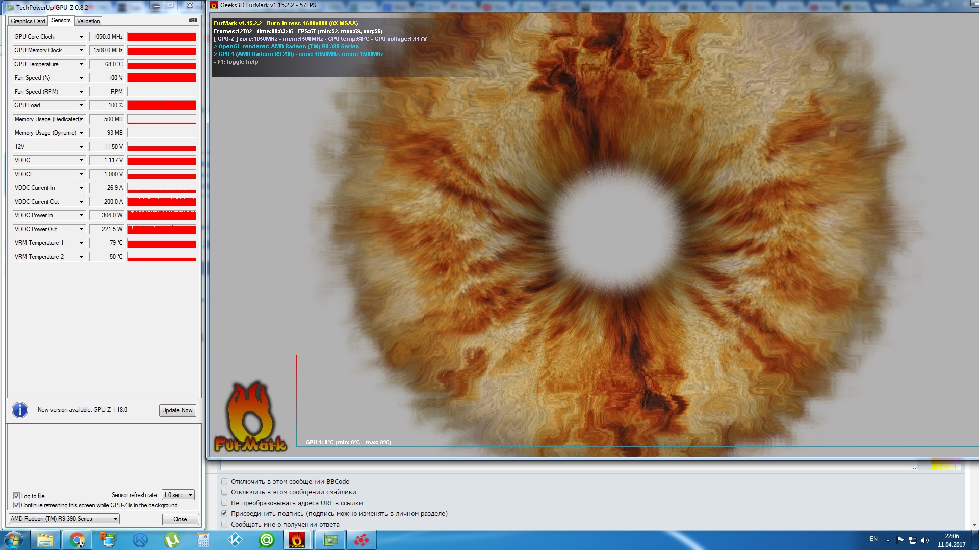

1. Понизить вольтаж или через прогу MSI Afterburner или через фирмовую асусовскую можно.
2. Пилить не пришлось, но по-моему я доп радиаторы ставил на мосфеты и память.
3. по тесту бублика частоты сбрасываются или из-за высокой температуры или из-за powerlimit. Почему-то на асусе при поверлимит 0% редко на 1050МГц работает. У меня на +16% стоит ща.
По линии +12 вольт показывает 11,13 - большая просадка. или глюк мониторинга или нехватка по БП. неплохо бы тестер воткнуть померить.
Вообще, присоединюсь к посл совету - перетряхнуть СО, посмотреть всё ли в ней нормально.
А так, 390 реальная печка. зимой ништяк было - ноги грела, а к лету будет напрягать ))
И бублики волосатые у вас неправильные ))) у меня в нём 300Ватт жрёт, а у вас 130 да 170.
у меня правильный !!!
это биос так правлен что когда видюха задействавана не на 100% (маленькое разрешение да и MSAA включено ) то и жрёт она 170-200 вт
c 1920x1080 жрала бы 330вт
видюха.PNG [ 1.84 МБ | Просмотров: 3968 ]
