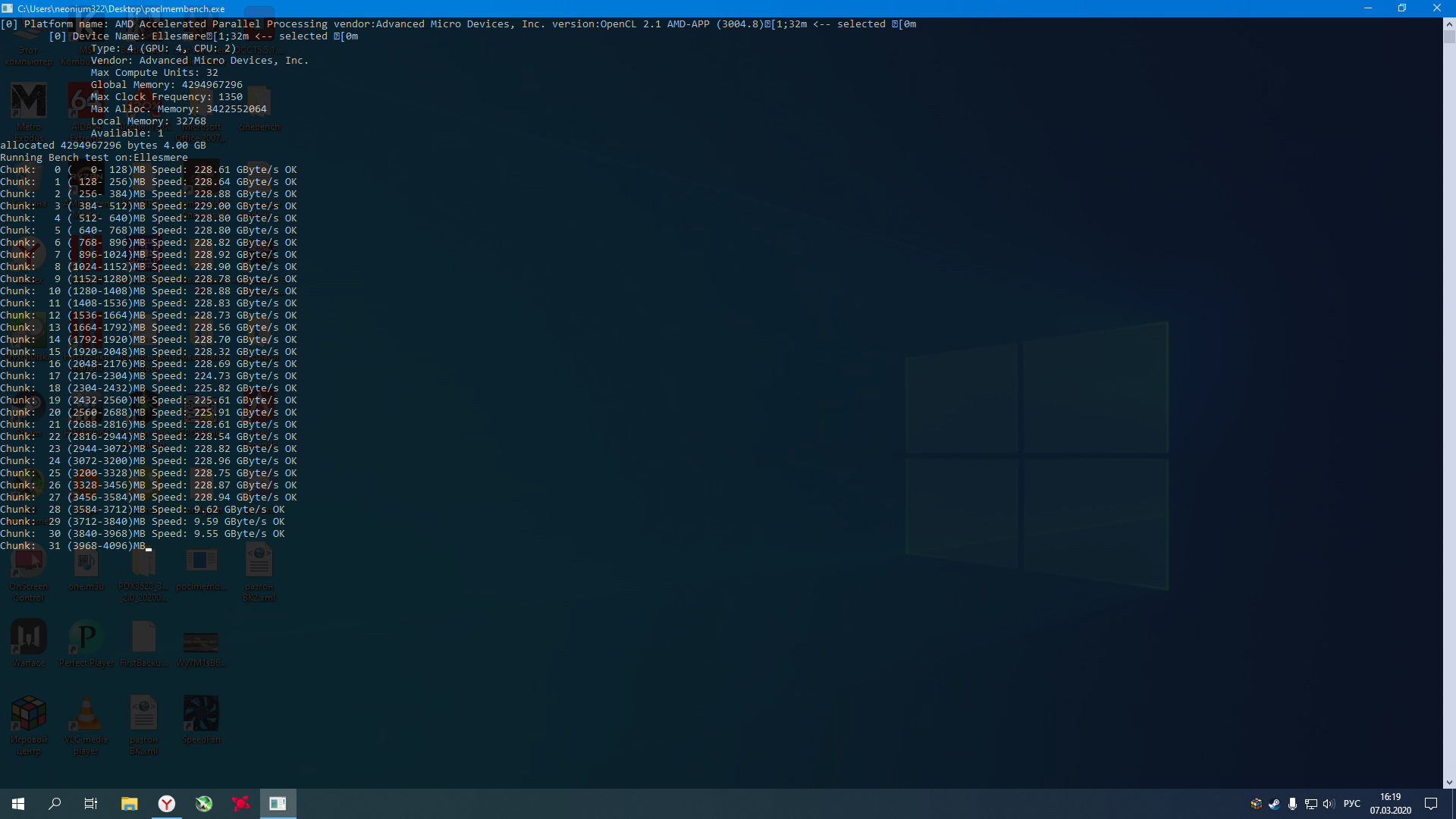

А были ли тут результаты ПСП с кастом страпами для Самсы? Или Самсунга ни у кого не было? Я ни разу че-то не встречал тут никого
у меня самсунг. В среднем 227гб сек выдаёт на частоте 2050. Карта рх470
жмяк
Безымянный.png [ 508.04 КБ | Просмотров: 477 ]
