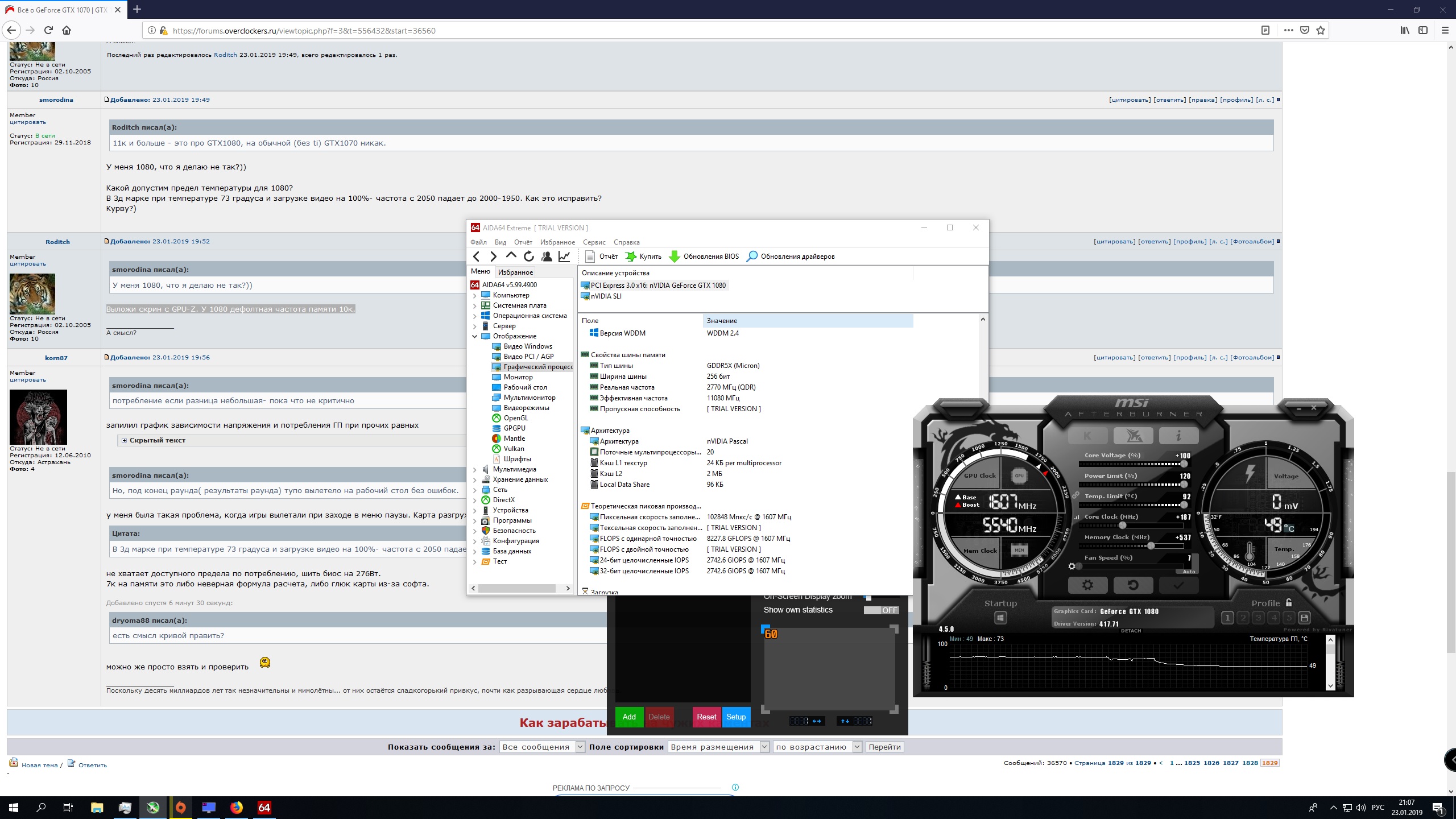

Регистрация: 29.11.2018
Действительно-11080)
Вот еще мси автербернер- там видно, что память мало гонится. Или я не так понимаю?
Только что отыграл в батлфилд1, 3 карты полностью на 64 человека. 2к, ультра - фпс очень хороший. Прибавка по фпс 15% точно есть, не вылетало.
Посмотрите скрин, еще есть запас по разгону*)?

dryoma88 писал(а):
я вот думаю что не факт что получится убавить напряжение при таких частотах
Я тоже так думал, теперь у меня 2101/9000 при 1v, а было 2050/9000 при дефолтных 1.062, и температура упала на 3-4 градуса под водой. Так что CTRL+F и дерзай)
