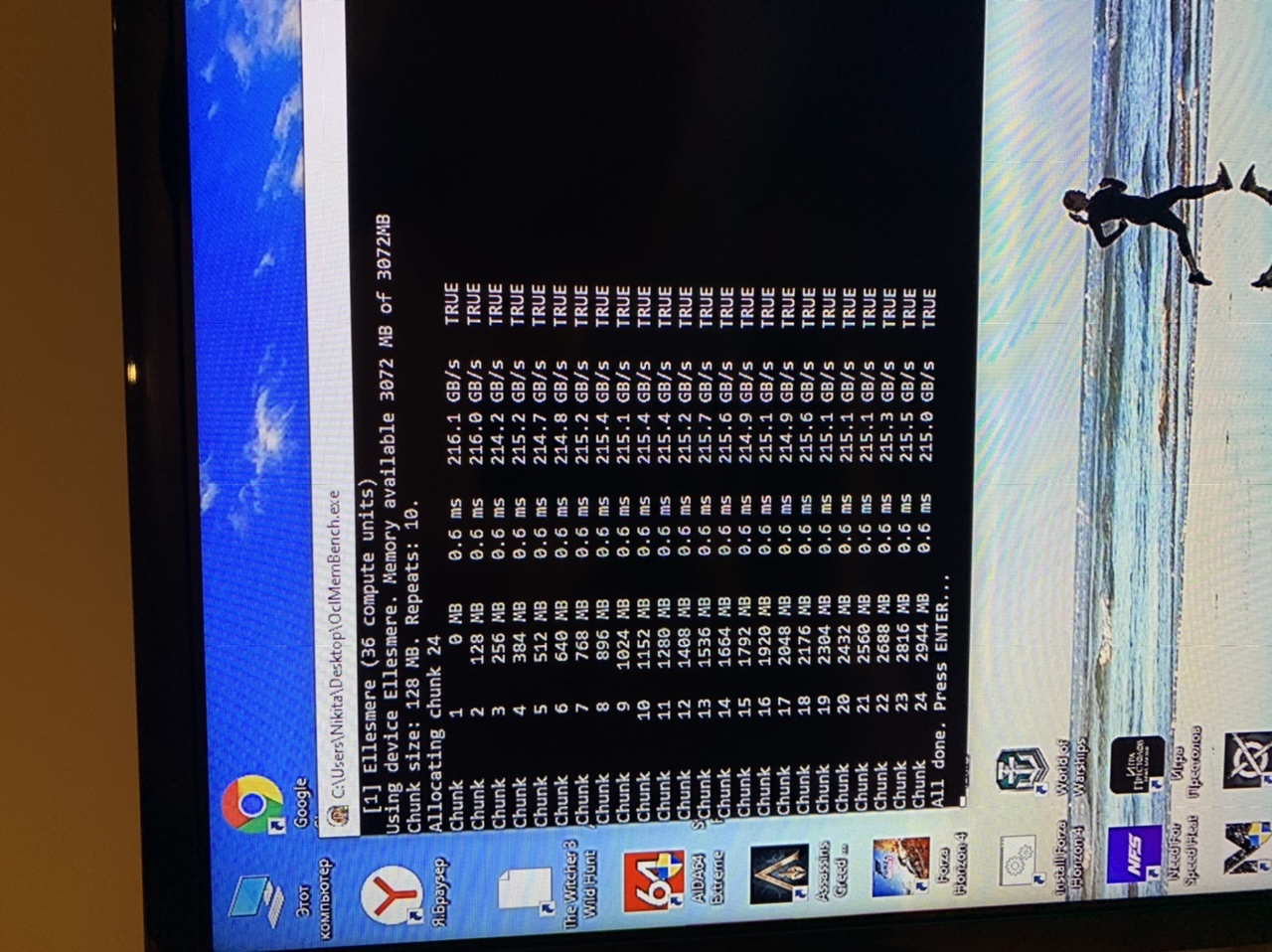

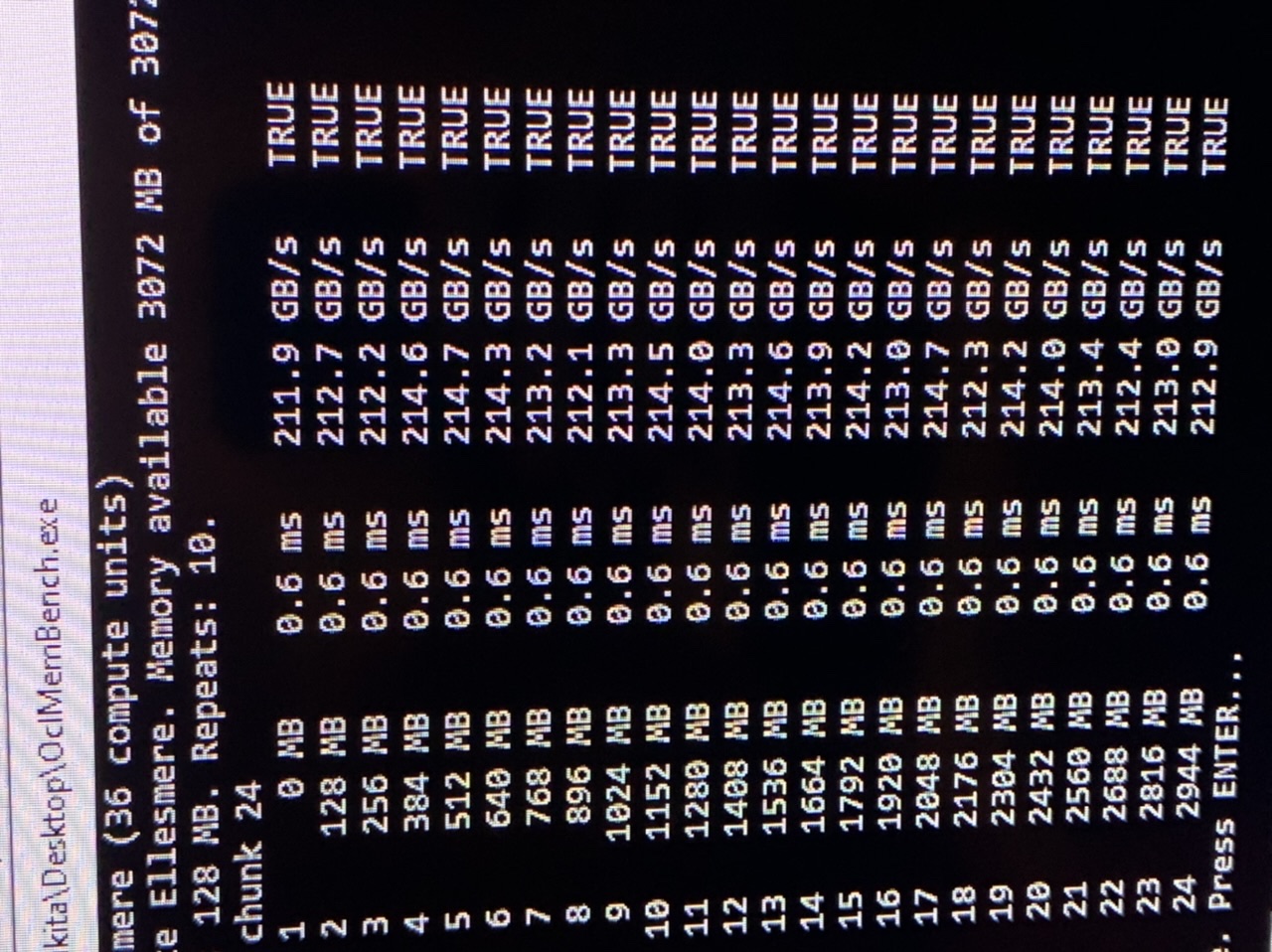

233 Гб/сек. на 2250 МГц, 206 Гб/сек. на 2000 МГц, 220 Гб/сек на 2150 МГц. Да и все другие тайминги у меня просто не ехали выше 208 Гб/сек. на 2100. А на этих как-то и память разгоняется, и вот уже полгода почти работает и не чихает. Может, тебе подойдут.
попробую , спасибо)) у меня сейчас почему то скачет псп от 212 до 219...хз закономерность не нашел. а на 2250 псп 225 но ошибки за час около 50 набегает...
Регистрация: 23.06.2019
Это норма. Считай, что их нет.
При замерах почти всегда есть разброс в 2-3 Гб, особенно если Ютубчик на фоне. Примерно так:
Но такого большого разброса у себя не наблюдал.
R9 7900X + Thermalright FS140 / ASUS Rog Strix X670E-A / G.Skill Trident Z5 6200 CL30 / RX 7900 XTX Sapphire Nitro+ / Thermaltake Toughpower 1050W / Fractal Meshify 2
Регистрация: 26.02.2020
у меня разброс именно при включении программы в разное время) типо проверил сейчас 212 на всех плюс минус 2 проверил через минуту 219 на всех плюс минус 2...при этом в фоне как ничего не висело так и не висит))
Добавлено спустя 52 секунды:
поставил 2150 и их вообще не стало)) душе спокойней))

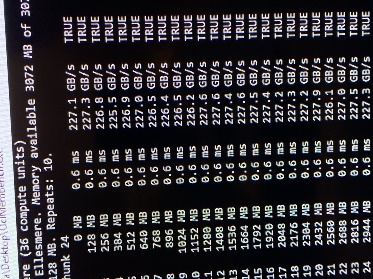

А вот 2250 ... псп 227.1
Нет, такого нет. HWinfo может резать ПСП, кстати, обрати на это внимание.
