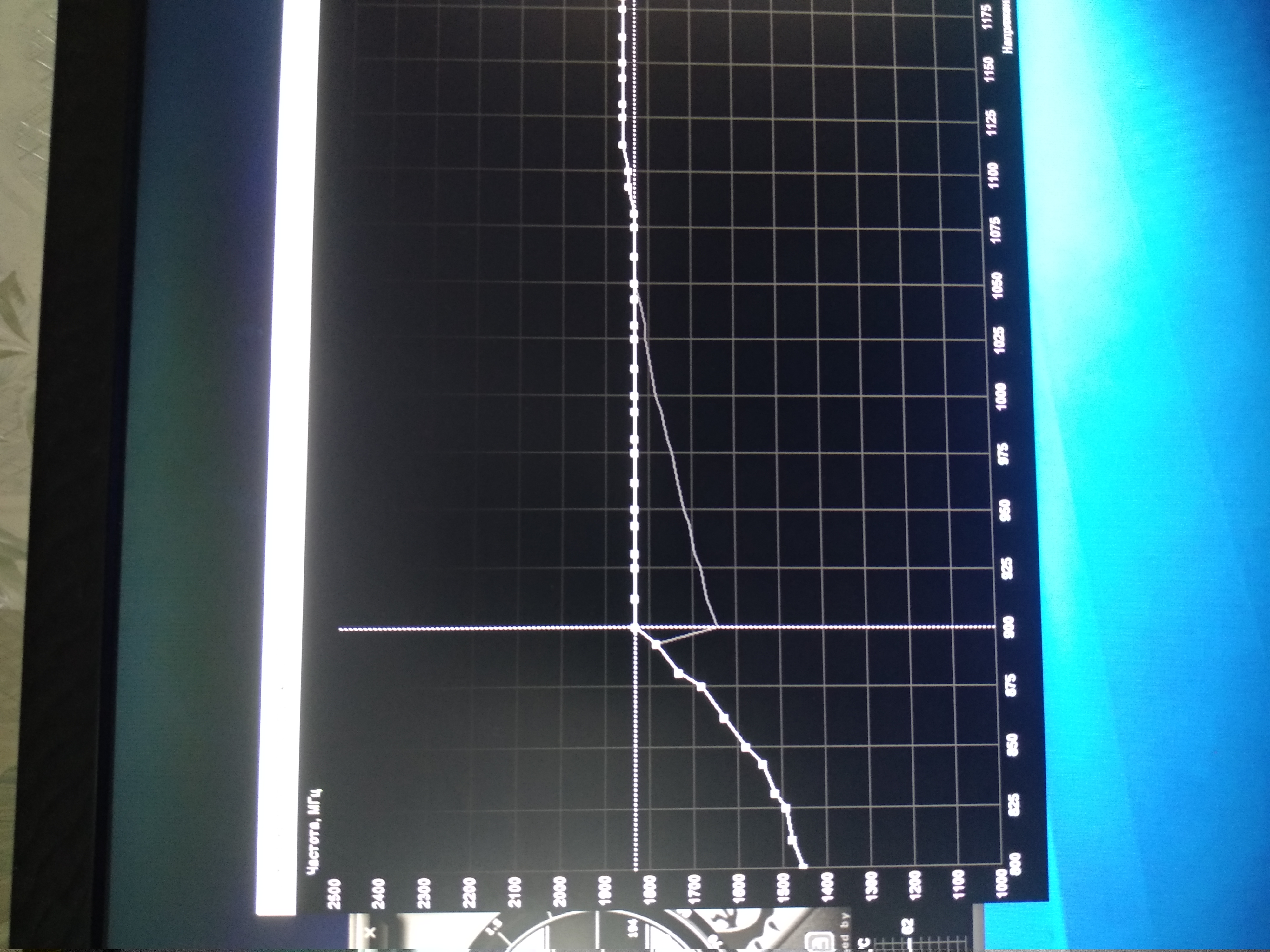

I_N_J_E_C_T_O_R wwr222 так в том и дело, что все так и делаю, хочу выставить 1835 на 0,9 при прогреве кривая выставляется как надо, я сохраняю профиль, но как карта остынет все сбивается, что бы я не делал(

Вот сейчас выставил, но все сохранится до остывания. Она у меня работала около месяца на 1797 МГц при 0.875 Млв потом решил поразогнать 1860 МГц при 0.83 млв, но мне показалось, что при таком разгоне проскакивали артифакты, но все профилислетели у меня пропали. А теперь я вообще не могу выставить никакой.

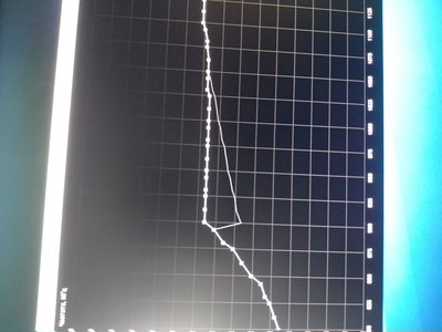

wwr222 обычно последние 2 точки слетают и она стартует с максимальным напряжением
Добавлено спустя 1 минуту 56 секунд:
wwr222 вот карта остыла и

RikiSpanish
Удали все, настрой заново. Там где напряжения выше 1,075 повыше подними.

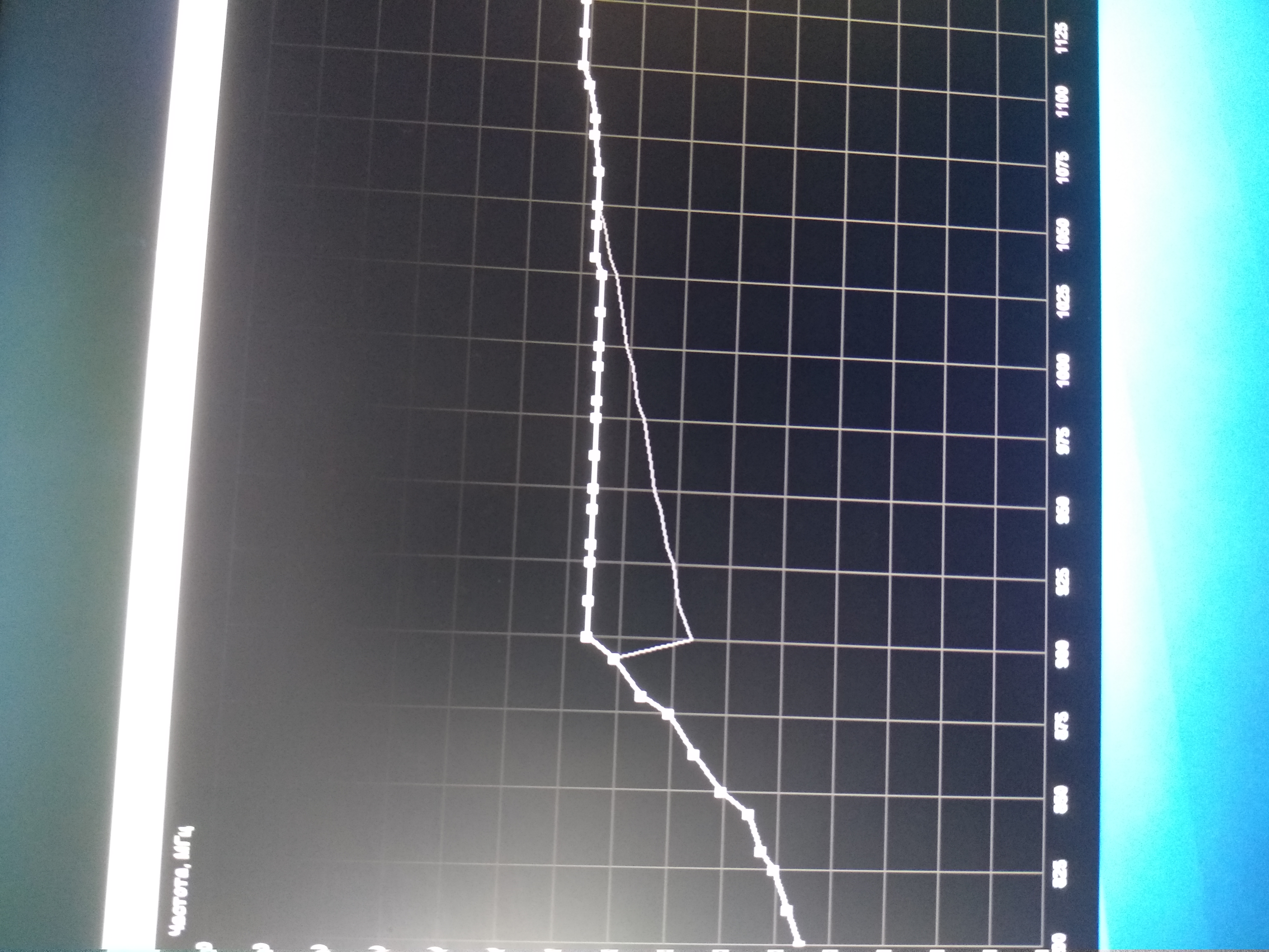

Регистрация: 16.11.2018
Вроде бы получилось сделать ровной( компьютер не перезагружал). Но ведёт она себя не так как раньше, запускаю игру она стартует 1848 при температуре около 45 сбрасывает до 1835, когда достигает 68 градусов сбрасывает до 1823. Нормально ли так или стоит ещё поковыряться ?
Это норм. На слабом охлаждении с прогревом частота падает
