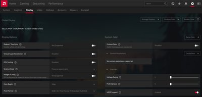

Phenomenum писал(а):
А ты в настройках монитора копался? Обычно, эта "проблема" возникает из-за встроенного разгона матрицы монитора. Побочка такая.
Не, всё по стандарту 60 гц. Сначала на motion blur грешил, потом на TAA, но выключив их в Red Dead Redemption 2, всё равно на фоне травы под солнцем сильно заметно в движении этот эффект "ангела". Недавно в другой игре заметил Planetside 2 вокруг моделей булыжников и скалы
Регистрация: 19.04.2014
Регистрация: 23.06.2019
Поищи что-то типа "Время отклика". У меня по стандарту стояло на Среднее и как раз были ореолы. Тоже пару месяцев после покупки голову ломал.
R9 7900X + Thermalright FS140 / ASUS Rog Strix X670E-A / G.Skill Trident Z5 6200 CL30 / RX 7900 XTX Sapphire Nitro+ / Thermaltake Toughpower 1050W / Fractal Meshify 2

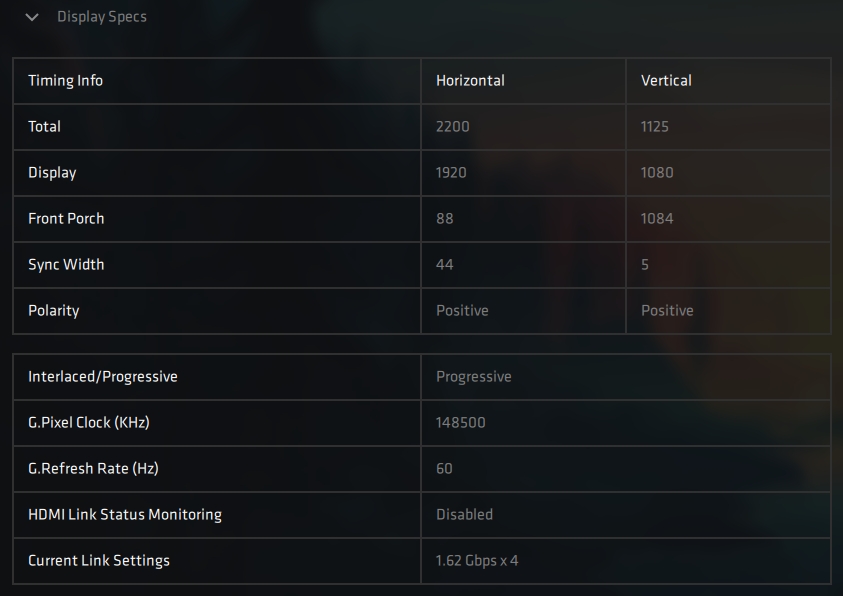

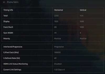

Ну вот, вроде все по стандарту
В самом мониторе смотри. :lol:
У меня на мониторе только яркость и контрастность регулируется, ты чего...
А что за моник?
А что за моник?
Dell E2416H на скриншоте видно
