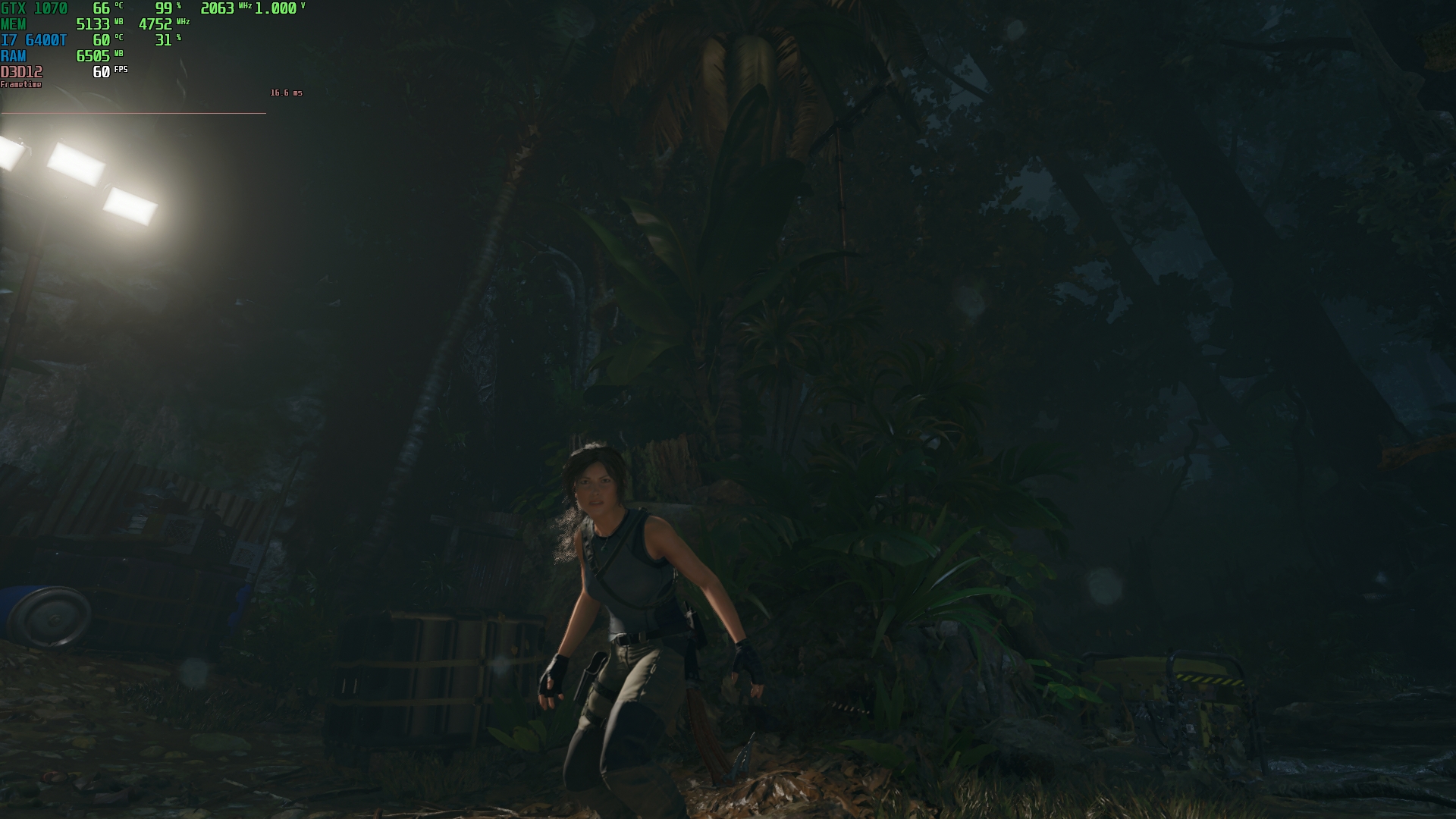

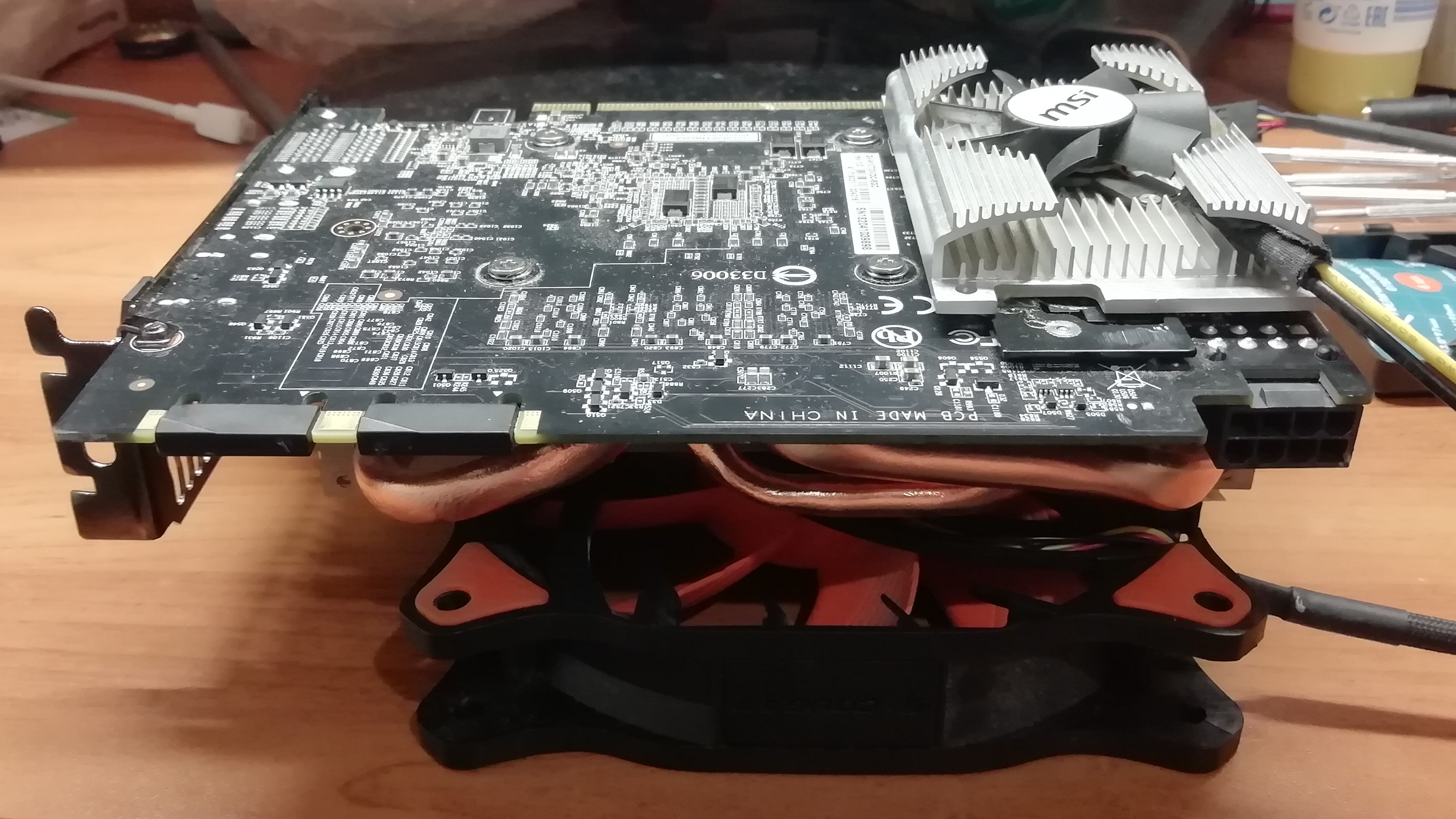

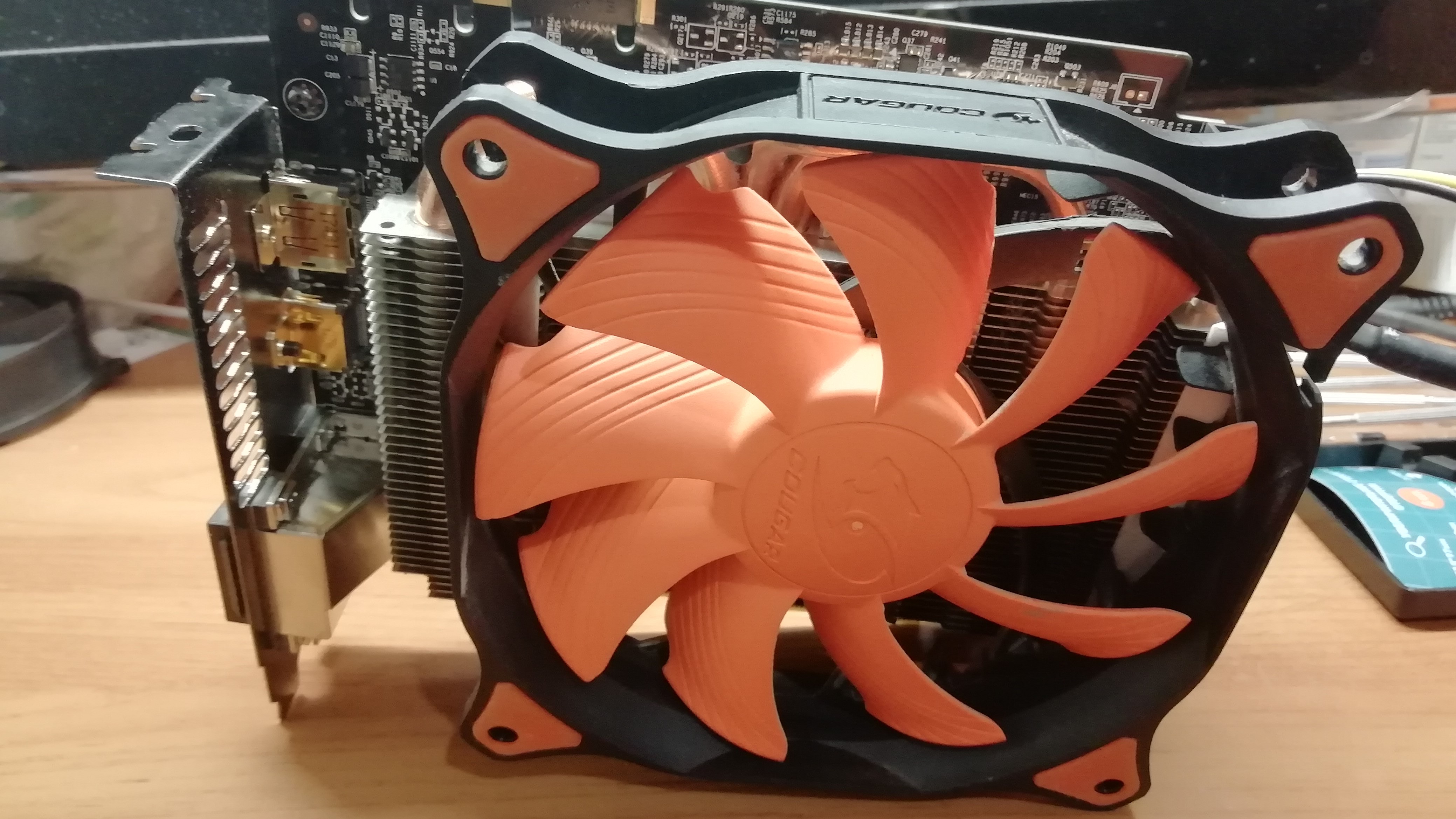

Hellkupob писал(а):
Я лично в восторге от 120. Заменил стандартный кожух... это стабильно минус 6 градусов с чипа, отсутствие шума
Поддерживаю и представляю Вашему вниманию
Gigabyte GTX 1070 mini OC Kolhoz Edition
IMG_20190127_190008.jpg [ 1.37 МБ | Просмотров: 1543 ]
IMG_20190127_185952.jpg [ 1.07 МБ | Просмотров: 1543 ]
Основной вентилятор подключен к мат. плате и его обороты автоматически регулируются программой SpeedFan. Вентилятор на доп. радиаторе (от старой GT 210) подключен через молелкс.
И Вы не смотрите на размер её радиатора, в таком исполнении этот карапуз не греется выше 66-68 градусов при напряжении 1В и частоте чипа 2050-2063 и памяти 9500 и выдает неплохие результаты.
Лара, FullHD "всё вправо"
SOTTR_2019_01_27_21_48_59_815.jpg [ 1.28 МБ | Просмотров: 1543 ]
SOTTR_2019_01_27_20_20_22_738.jpg [ 1000.49 КБ | Просмотров: 1543 ]
Superposition Benchmark
Superposition_Benchmark_v1.0_3909_1548272644.png [ 606.85 КБ | Просмотров: 1543 ]
Один минус у неё всё же есть - Power Limit 170W и нестандартный набор выходов не даёт прошить другой биос (где-то ранее в теме писали). Хотя, может это и к лучшему, учитывая мой БП на 400W.
CPU R7 5800x3d | RAM 2x16GB @3733(cl16) | GPU RTX 4080 MSI Suprim | ChinaNoname QHD IPS 165Hz
Регистрация: 17.07.2014
Прикольно.Только не понял,как большой вентилятор к радиатору прикрутил? Стяжки?
قلب العقرب
Регистрация: 17.02.2017
Откуда: Омск
Фото: 9
wwr222 Я тоже свои стяжками
Ryzen 5600x\Thermalright Macho 120 +Noctua NF-A12x25\Corsair CMW16GX4M2C3000C15W\Asus C6H\MANLI 2080 Ti+id-cooling ICEFLOW 240 VGA\AOC C24G1 144Hz
Регистрация: 21.01.2018
Фото: 21
Нет. Двусторонний скотч.
