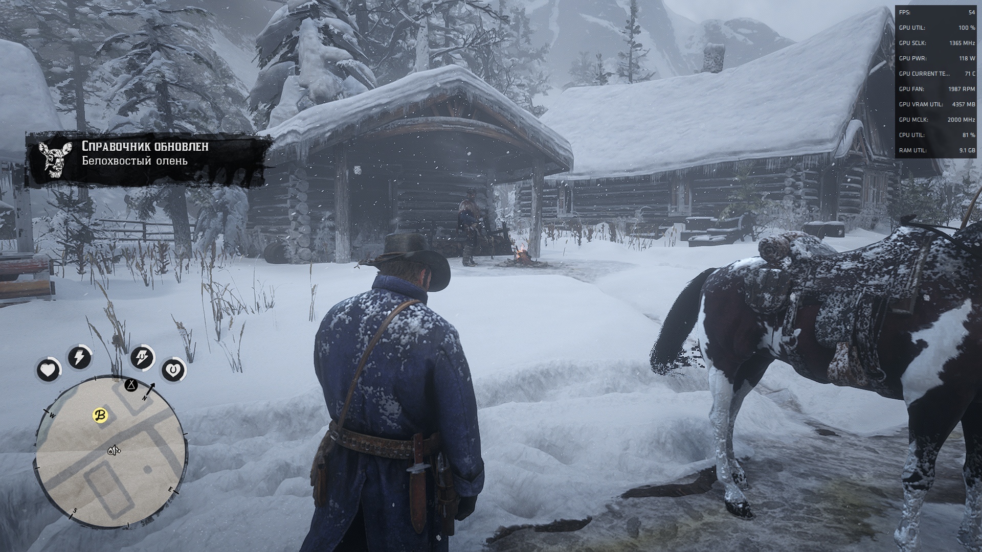

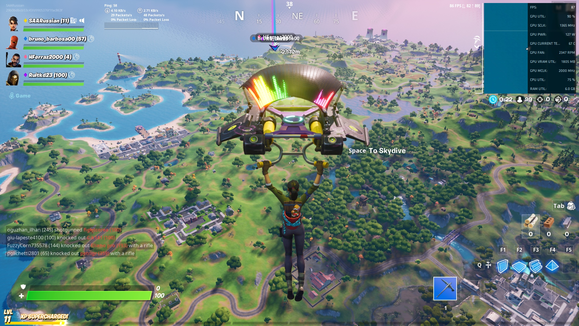

А как определить? Вот в стоковой настройке скрины из рдр 2 и форточки
Комментарий к файлу: ыыы 2
Image 020.png [ 18.85 КБ | Просмотров: 459 ]
Image 018.png [ 24.6 КБ | Просмотров: 459 ]
uxDFv8tWos8.jpg [ 939.19 КБ | Просмотров: 459 ]
_JsIELTOXAw.jpg [ 952.85 КБ | Просмотров: 459 ]
