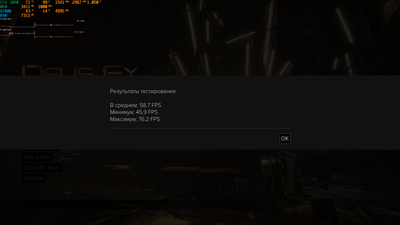

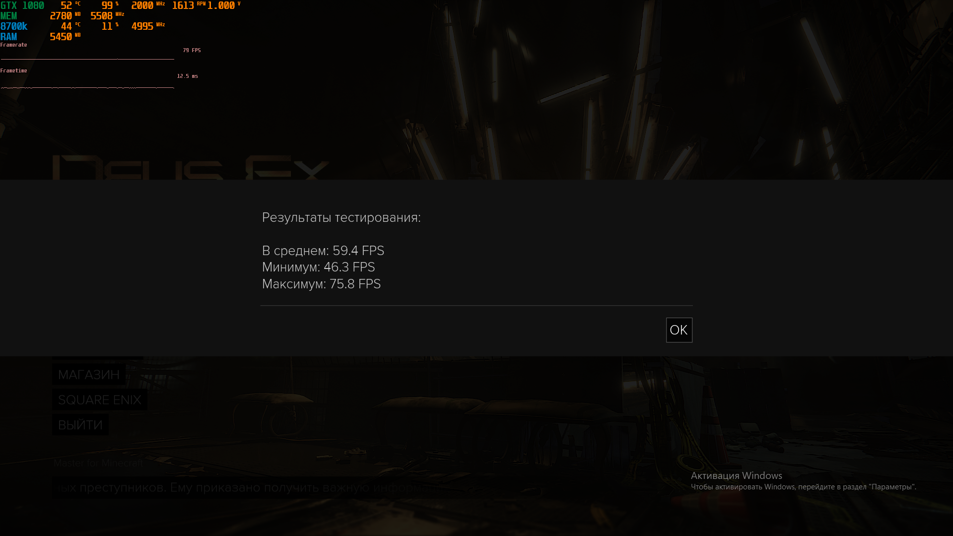

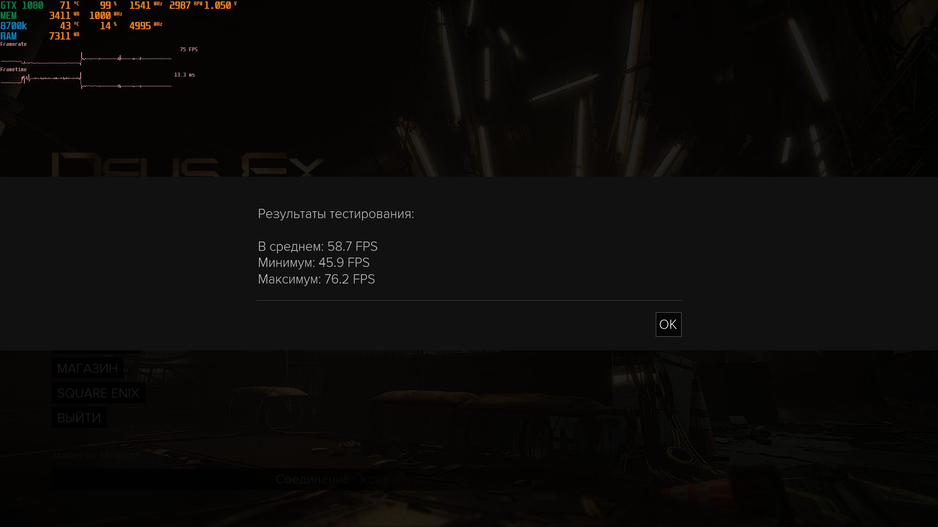

Vega 56 vs 1080
1080.png [ 1.07 МБ | Просмотров: 1014 ]
VEGA-56.png [ 1.07 МБ | Просмотров: 1014 ]
в разгоне для 1080 ситуация будет печальнее, знаешь почему? потому что на 2080 сила одного мегагерца больше@Руфусс#
