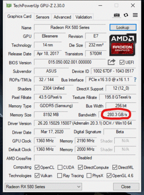

Регистрация: 11.09.2015
commanderx тоже самсунг на 580. 2250, как у всех тут на хьюникс, не держит, что меня удивило. Напряжение можно пробовать и уменьшать, иногда это помогает. Частоты накидывать с шагом в 10, может на более высокой работать стабильнее чем на низкой. Но всё это занимает уйму времени, и ради только прибавки производительности я бы этим не занимался, просто интересно что из этого получится :D Пока удалось стабилизировать на 2190 на сток напряжении. При попытке изменить режим тайминнов, тоже артефачит или вылетает сразу.
и сколько ПСП в таком режиме?
оно?
