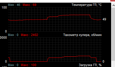

KDebtor это факты, а не бред...то что у вас система ведет себя по другому или вы что-то не так поняли, не значит что я несу бред.

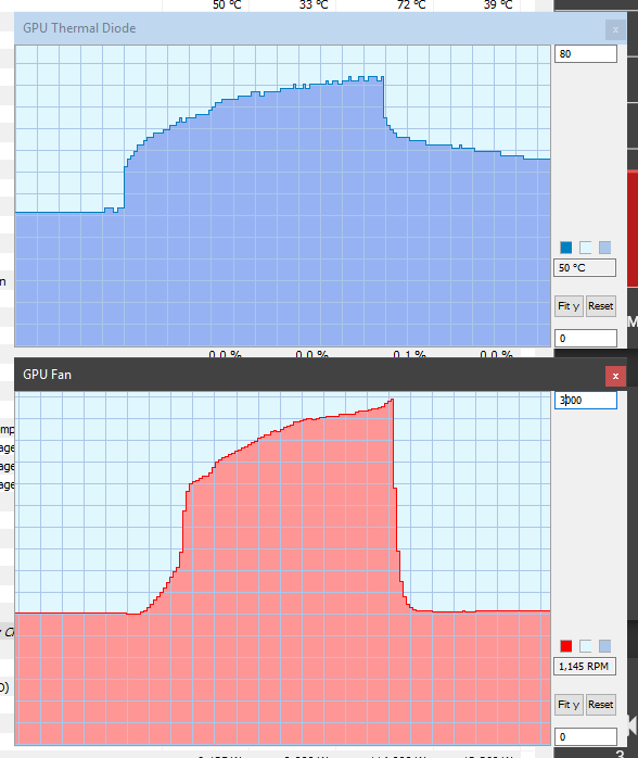

Прикрепляю график изменения оборотов при работе FurMark.
2020-03-25_224753.png [ 19.34 КБ | Просмотров: 600 ]
Регистрация: 04.06.2018

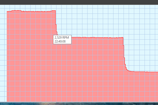

Чем меряете? График без графика температуры рядом ничего не значит
Установка в драйвере амд привязки скорости вращения вентиляторов к температуре жестко привязывает скорость вращения вентиляторов к температуре - это факт. А то что вы несете - это бред. Драйвер одинаково управляет любой картой.
Аннотация 2020-03-26 000259.png [ 7.79 КБ | Просмотров: 589 ]
Аннотация 2020-03-26 000322.png [ 3.51 КБ | Просмотров: 589 ]

Регистрация: 15.03.2006
Откуда: STOP WAR
KDebtor по температуре там резкое падение всего на 10 градусов...с 70 до 60, а обороты при этом резко падают до минимума.

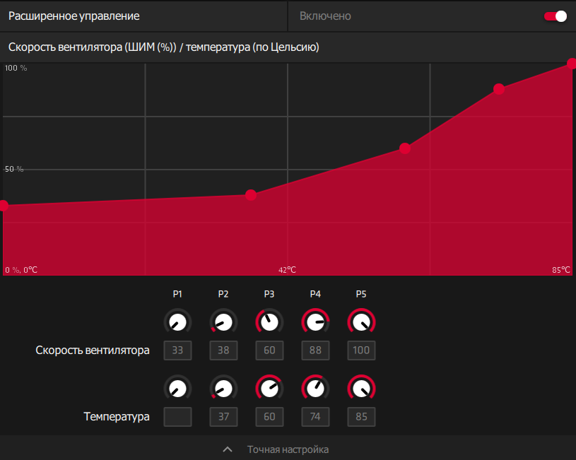

Прикрепил так же настройки драйвера относительно вентиляторов.
2020-03-25_231935.png [ 10.78 КБ | Просмотров: 569 ]
2020-03-25_232355.png [ 37.65 КБ | Просмотров: 568 ]

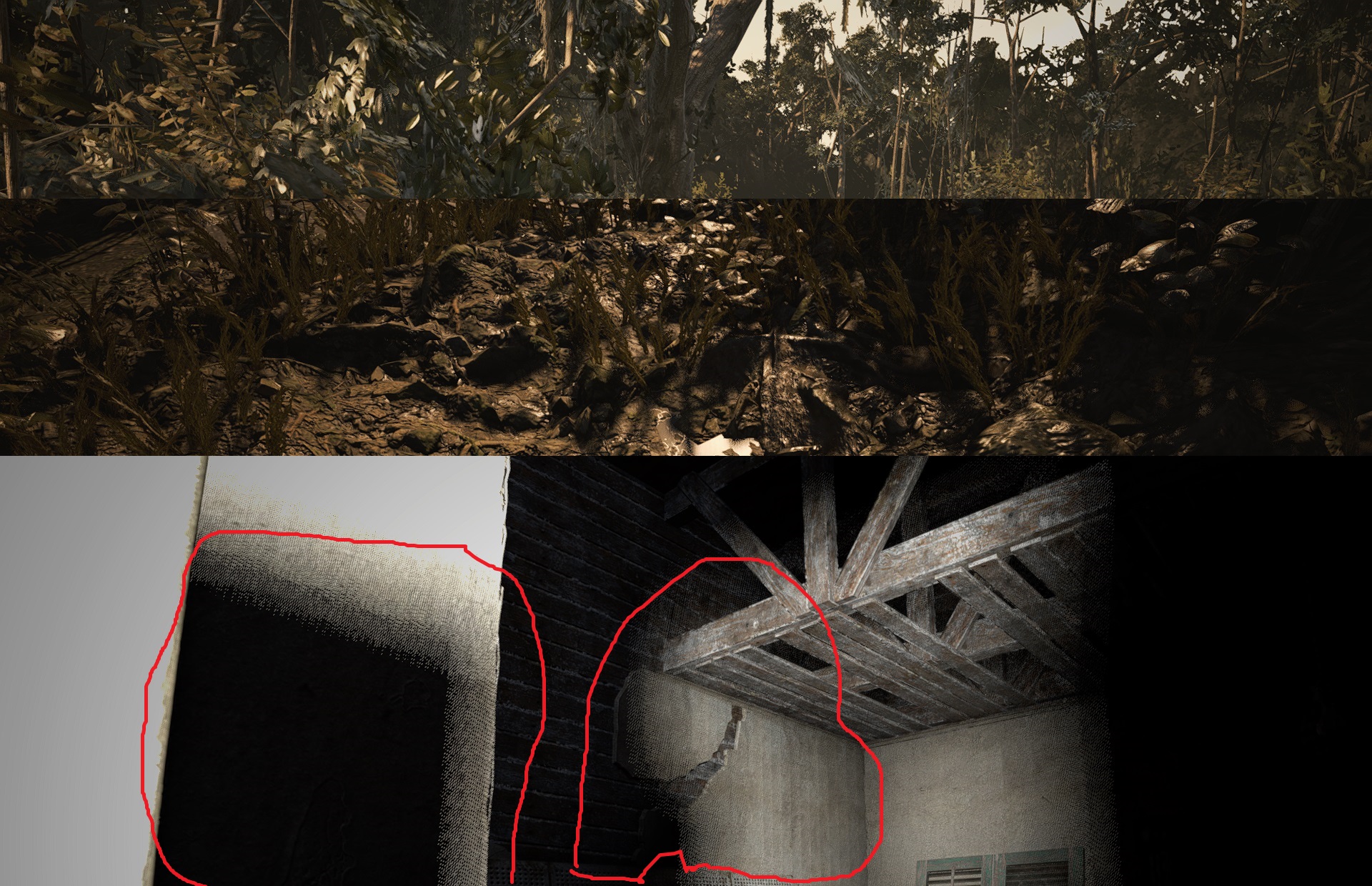

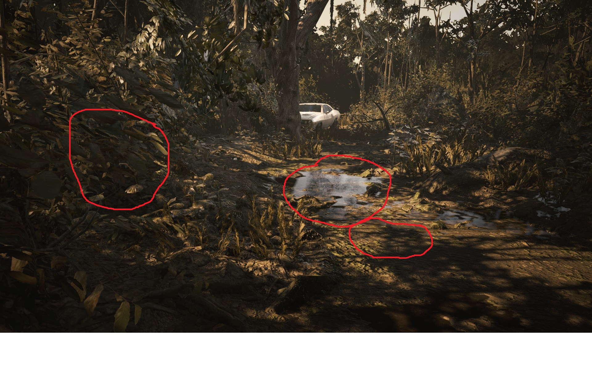

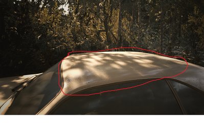

Всем приветы. Народ, может кто сталкивался и как то решил похожую проблему.
Подобная проблема встречалась всего в 2х, 3х играх. в этой игре (Resident evil 7) она прям сильно в глаза бросается.
я даже не знаю как это описать то. искаженное отображение, какая то рябь на некоторых поверхностях.
в остальных играх всё хорошо и такого не наблюдается. система спокойно тянет игру на высоких настройках.
пробовал в настройках игры менять некоторые настройки - не помогло. Видеокарта Radeon RX 590 Sapphire. Ryzen 5 1600. 16gb 3200.
Безымянный55.jpg [ 839.38 КБ | Просмотров: 600 ]
Безымянный44.jpg [ 994.83 КБ | Просмотров: 600 ]
Безымянный33.jpg [ 860.76 КБ | Просмотров: 600 ]
Безымянный11.jpg [ 667.66 КБ | Просмотров: 600 ]
