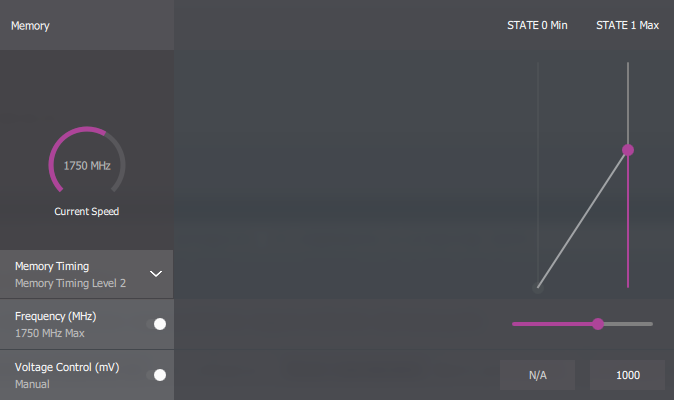

Snoopy_GSM писал(а):
Что вы имеете ввиду под этим?
2020-03-26_185406.png [ 22.86 КБ | Просмотров: 1226 ]

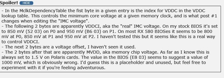

Регистрация: 27.07.2016
Откуда: Регион 05
Alex_Str писал(а):
Откуда такая информация, где это можно увидеть ?
в шапке FAQ есть .
скрин ниже взят отсюда https://www.overclock.net/forum/67-amd/1634872-bios-mod-rx480-rx580-conversions-how-rx470-rx480-rx570-rx580-100.html#post27826668
mvdd aka memory chip voltage.jpg [ 97.7 КБ | Просмотров: 1197 ]
vddci так же можно редактировать оффсетом https://www.overclock.net/forum/67-amd/ ... st26239665
оригинал пост https://www.overclock.net/forum/67-amd/ ... st27791442
Люди, ненавидящие кошек, в следующей жизни будут мышами.

Регистрация: 19.08.2011
Откуда: Россия, Армавир
Alex_Str Вы не ответили на мой вопрос и просто запостили картинку которая ровным счётом ни чего не объясняет!
Вам уже написали что напряжение на память не изменить ни каким образом, только физически подобрав обвязку rc.

Snoopy_GSM я ответил что имел введу соответствующий параметр в драйвере

Регистрация: 04.06.2018
Тебе уже несколько раз говорили, что это регулятор напряжения на контроллере памяти. Не веришь - тыкни в память мультиметром сам и проверь.
