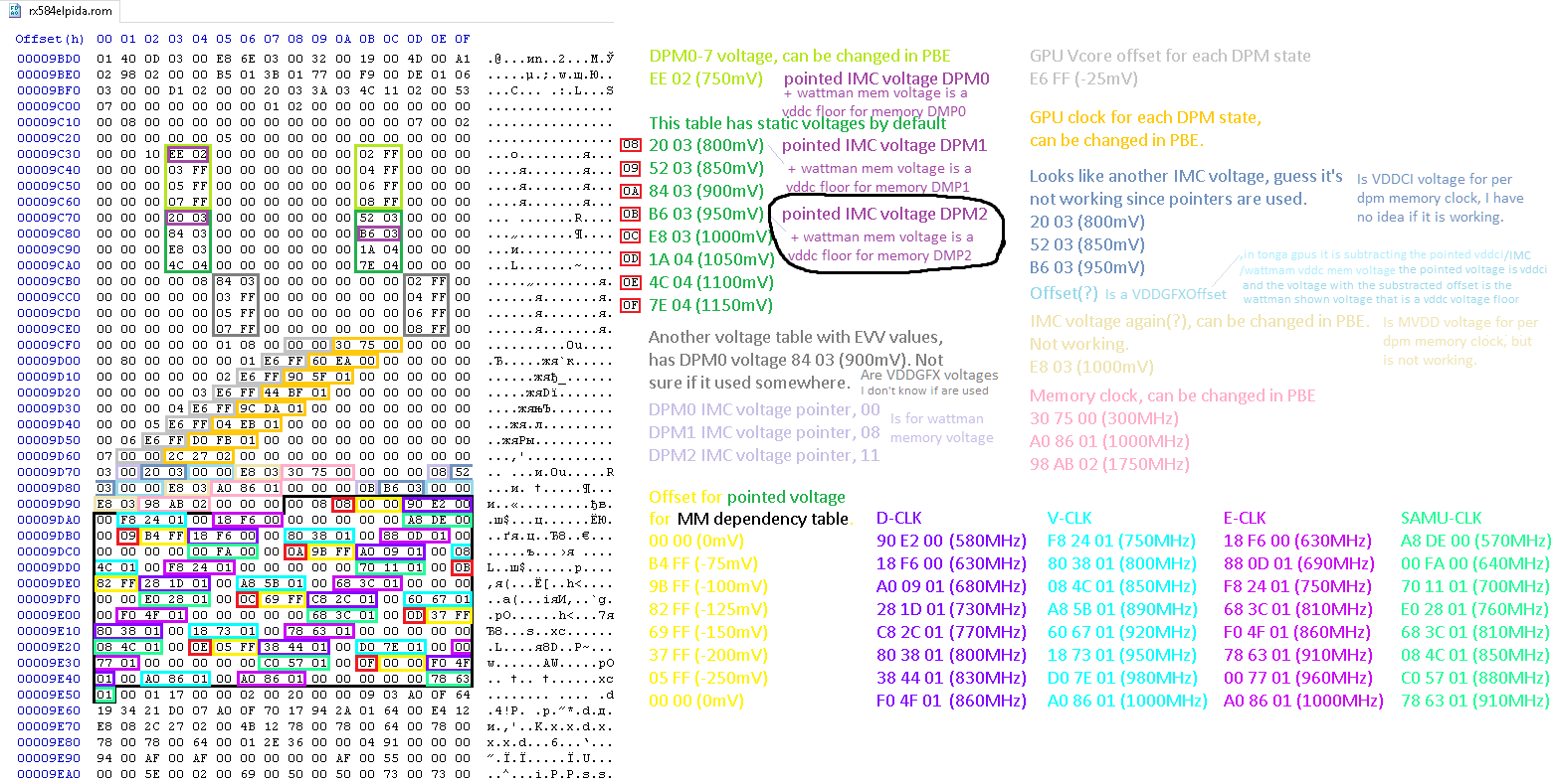

Регистрация: 07.10.2019
Alex_Str писал(а):
При определенных условиях напряжение GPU не опускается ниже напряжения памяти
Оно никогда не опускается, потому что эти ступени напряжения памяти являются одновременно и пороговыми значениями для vddc как указатели в БИОСе. IMC он же VDDCI, он же контроллер. А напряжение на память это MVDDC, которые якобы можно поменять через PBE, но это не работает, оно залочено железно на полутора (вроде) вольтах.
KDebtor писал(а):
У меня опускается.
Скриншот пожалуйста, где память в данный момент работает на DPM2 и vddc ниже этого значения.

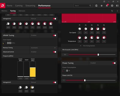

Регистрация: 27.07.2016
Откуда: Регион 05
KDebtor писал(а):
1264 возможно, но не 1230 же. 1.068 в настройках драйвера, или по мониторингу? У меня на мониторинге напряжение вообще слабо кореллирует с тем что я выставляю в драйвере, приходится тыкаться, итоговое напряжение зависит и от напряжения на контроллере памяти и от напряжения в настройках биоса, при напряжении на контроллере 1000 карта максимально долго держится на уроне ~980 на ядре, а потом, если уменьшать дальше, то сразу падает до 940 с зависанием драйвера. Если выставить на контроллер памяти напряжение 950 то напряжение на гпу себя ведет лучше.
Я говорю именно про мониторинг, моей карте для стабильной работе на 1250 нужно что бы минимальные просадки по напряжению были выше чем 962. Ну или опускать частоту до 1230-1240.
1.068 в настройках драйвера через родную софтину. На контроллере 0.900mV для 1850MHz. Короче вот скрин:
setting.jpg [ 154.1 КБ | Просмотров: 306 ]
По мониторингу прыгает выше, конечно. Насколько именно я не особо заморачивался с наблюдением.
