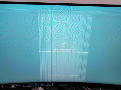

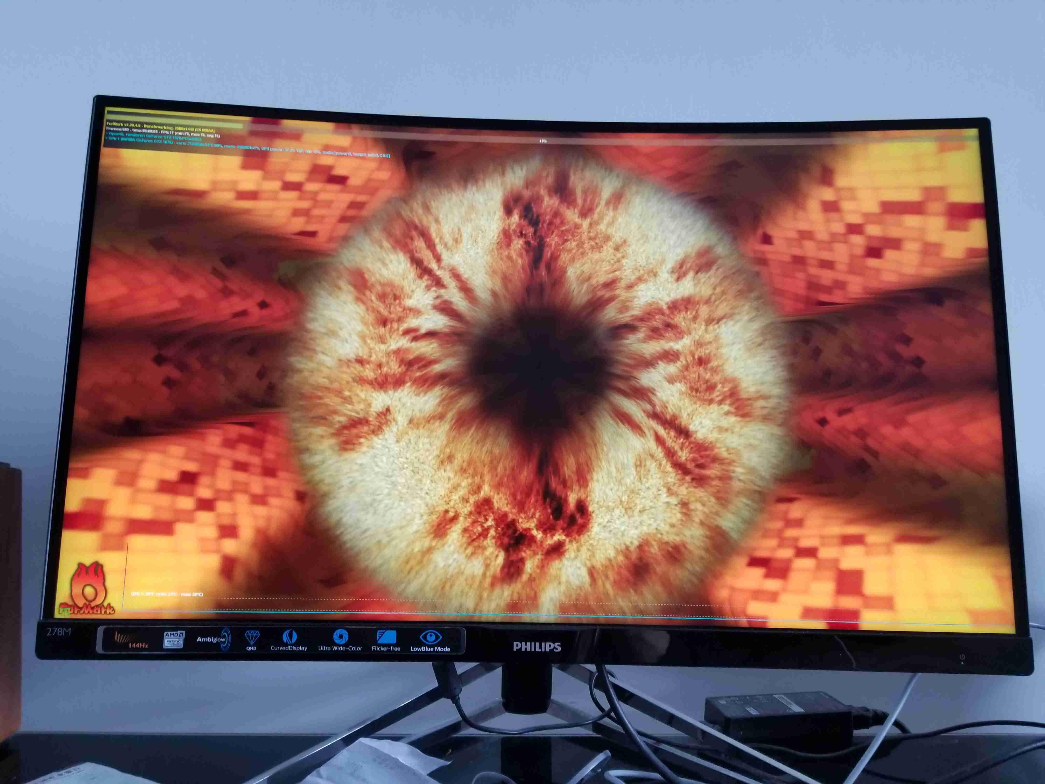

Добрый день коллеги
после двух недель простоя (был в отпуске) комп полностью обесточен из розетки
включил и после загрузки винды 10 экран почернел и стал полосатым... перегрузил комп - тоже самое. воткнул монитор в другой дисплей порт экран вроде заработал, но скоро снова покрылся полосами.. скинул разгон в msi ab вроде все стало нормально. погонял в фар край 5 для теста. включил разгон и вроде все ок. поставил торрент качаться и пошел спать. утром комп в мертвом висяке. перегрузил - опять полосы. скинул разгон и вроде опять нормально стало... в чем прикол? драйвер предпоследний. до шот дауна ничего такого не было...

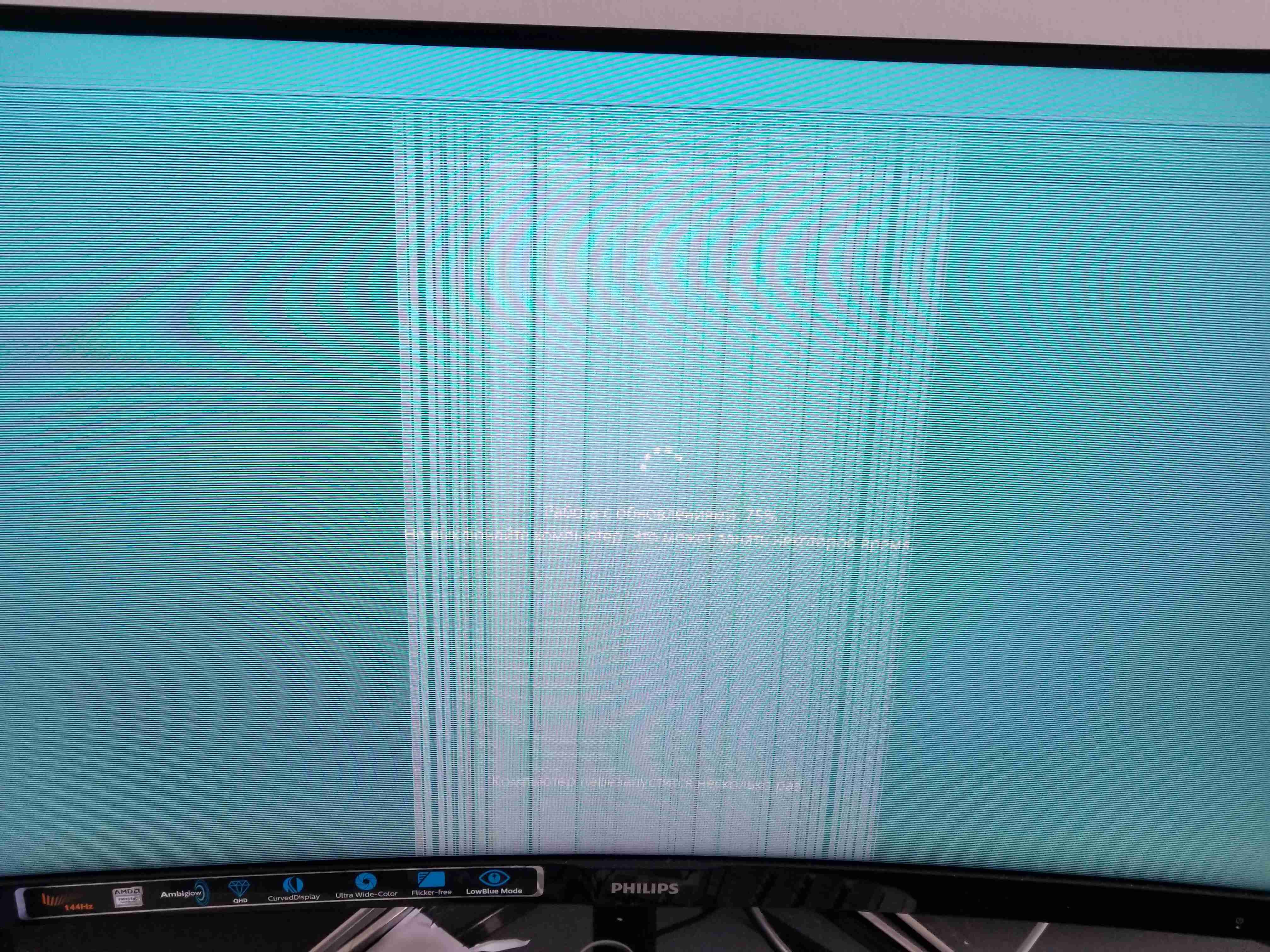

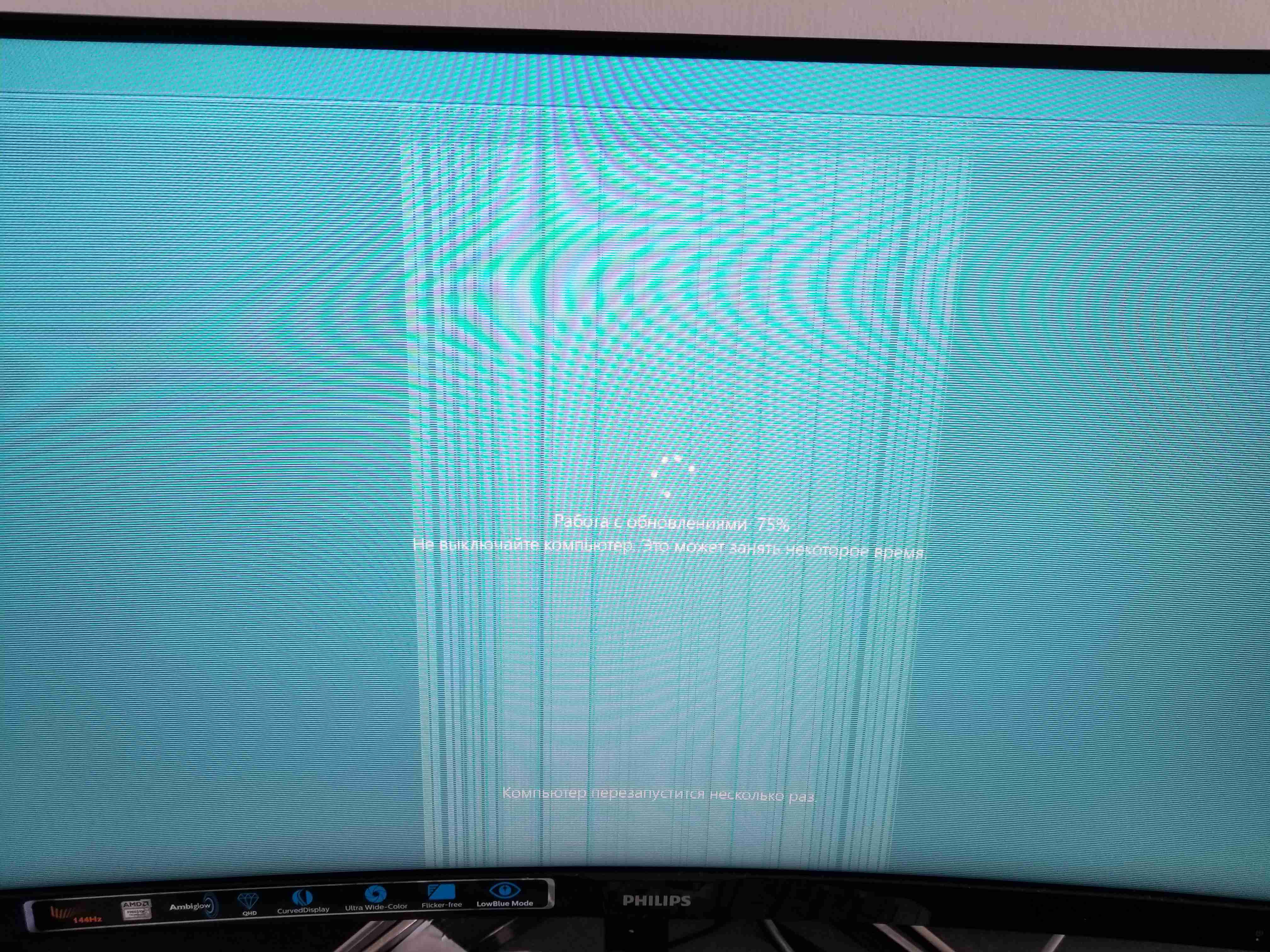

В продолжении темы. винда скачала обновления и при установке наблюдал вот такие картинки:
правда переодически экран востанавливался.. после загрузки системы все вроде бы в норме.. прогнал бублик на QHD 3 раза. никаких намеков на артефакты. поставил разгон чип сток 1620 +110. и по 500 (1000) по памяти. опять все нормально... что за жесть... куда копать? Монитор? или видяха или что то еще?
Попробуй на встройке запускать.Так хоть видяху можно будет из списка исключить
