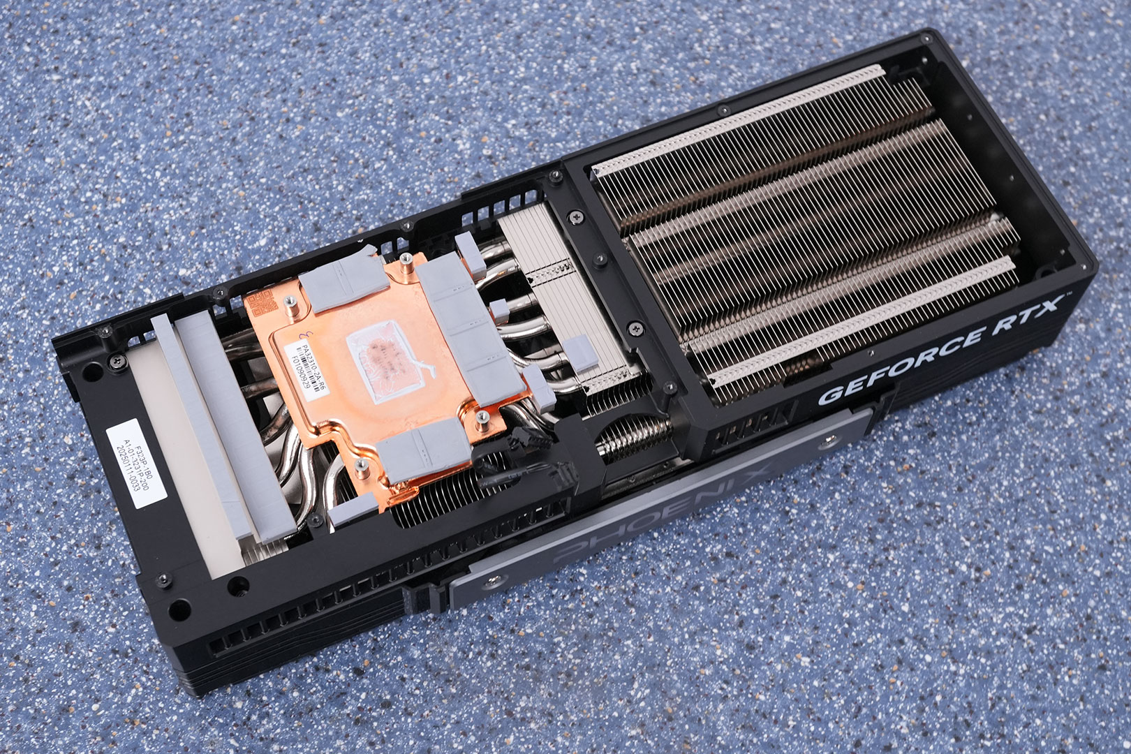

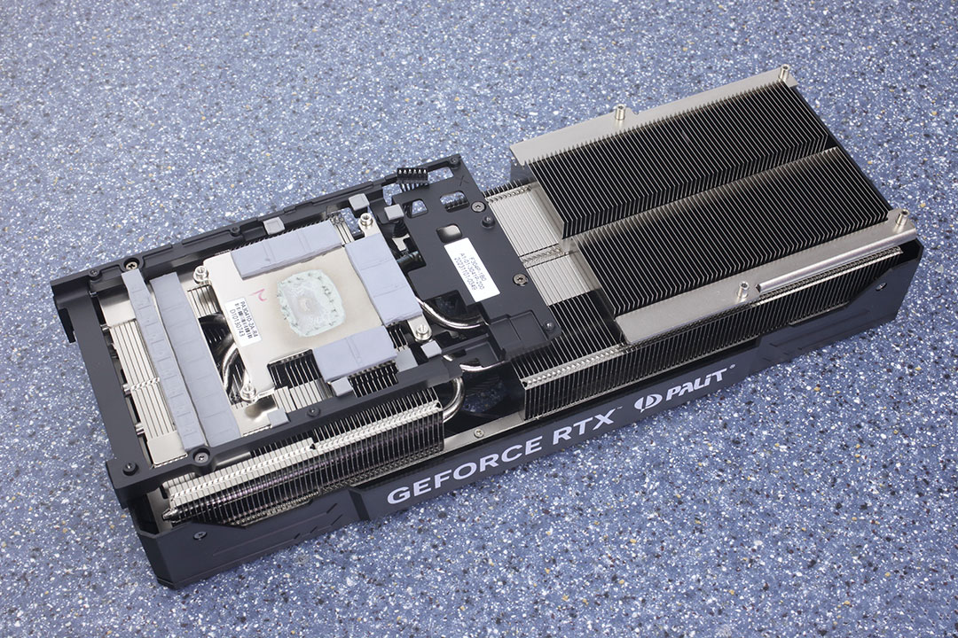

Free0704 писал(а):
у palit kfa2 и их клонов вентиляторы прикручиваются к радиатору
Да, там где-то в конструкции косяк, неудачная жесткость каких-то элементов.
Я вот вообще не понимаю, закреплён ли радик у 5000?
У джетстрима 4000 он как минимум прикручен к бэкплейту, а там и половины таких проблем нет с кульками как у 5000.
Надо поэкспериментировать, затолкать в паре мест резинки под бэкплейт, может это даст эффект.

Регистрация: 06.02.2017
Фото: 6
читал люди как то вентиляторы к радиатору в плотную не прикручивают, чтоб зазор оставался, это помогает.
Так там не воздушный а резонансный шум.
Может там радик хлябает и наводит суету
