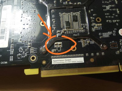

Кондеры на месте, однако заметил отсутствие некоего компонента. Что это может быть?
Гарантийные пломбы computeruniverse я только что сорвал, радиатор не стал снимать, так как он по всей видимости сидит на термоклее.
Два кондюка, но их там и не было.
