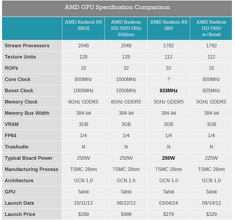

Очень интересный тест по энергопотреблению R9 280

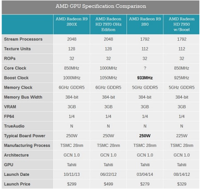

Энергопотребление R9 280Х в загрузке вместе с системой взято с сайта Ф-ЦЕНТР мерили прибором .
Энергопотребление..PNG [ 82.28 КБ | Просмотров: 1976 ]
где выход там и вход

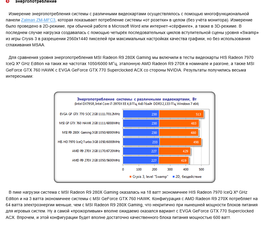

283 ватта в Кризис 3 система в целом этого не может быть . Возможно вы не правильно интерпретируете результаты.
Скорей всего речь идет о потреблении карты R9 280Х без системы .
Аффторитет писал(а):
не понятно каким образом, ибо жрет система 230ватт в простое
Все объяснимо в простое 230 ватт . Процессор скидывает частоты до минимума и карта скидывает частоты до минимума .
Регистрация: 12.11.2012
Откуда: СССР
Аффторитет
Вот скриншот с нашего ресурса уровень энергопотребления одной карты R9 280X равен 250 ватт в загрузке без системы .
Вот статья .
энергопотребление.PNG [ 201.61 КБ | Просмотров: 1986 ]
Регистрация: 12.05.2008
Dart-s писал(а):
да-да! хорошо "погнатая" система с картой на стоковых частотах!
Вообще-то фцентр меряет потребление из розетки. 480х0.9=432 ватта. А теперь давай скажи, что разогнанный по самые помидоры 6-ядерник плюс такая же материнка не могут потреблять на 135 ватт больше, чем система со стоковым i5.
