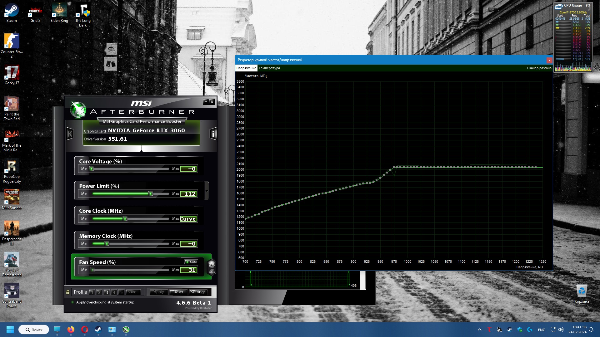

Регистрация: 20.11.2012
Откуда: Пермь
Фото: 35
ev_rus берешь правый край (ctrl+лефтклик на крайней точке) и опускаешь до нужной частоты, потом ищешь точку с нужным напряжением, тянешь ее до нужный частоты, жмешь энтер и все. до всего этого прогоняешь суперпозицию и смотришь сколько максимум бустит карта, потом еще можно игры какие-нибудь прогнать. на моей 3060 по заводу она 2025 бустила, ну я примерно так и сделал, опустил до 2010, теперь в играх 2010-2040 она работает

Регистрация: 31.07.2022
Nikolayovich , в любом случае, по этому методу как раз кривая получается, как описывал Don't Hurt Me.
Откуда: Пермь
Фото: 35
Nikolayovich у меня кривая слева повторяет дефолт, ты зеленую сплошную линию практически за ней не видишь, а справа уже видно ту самую "горку" по дефолту когда было
cr.jpg [ 442.61 КБ | Просмотров: 678 ]

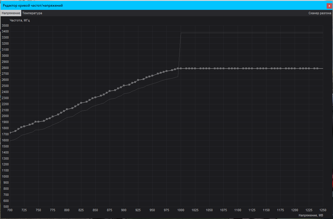

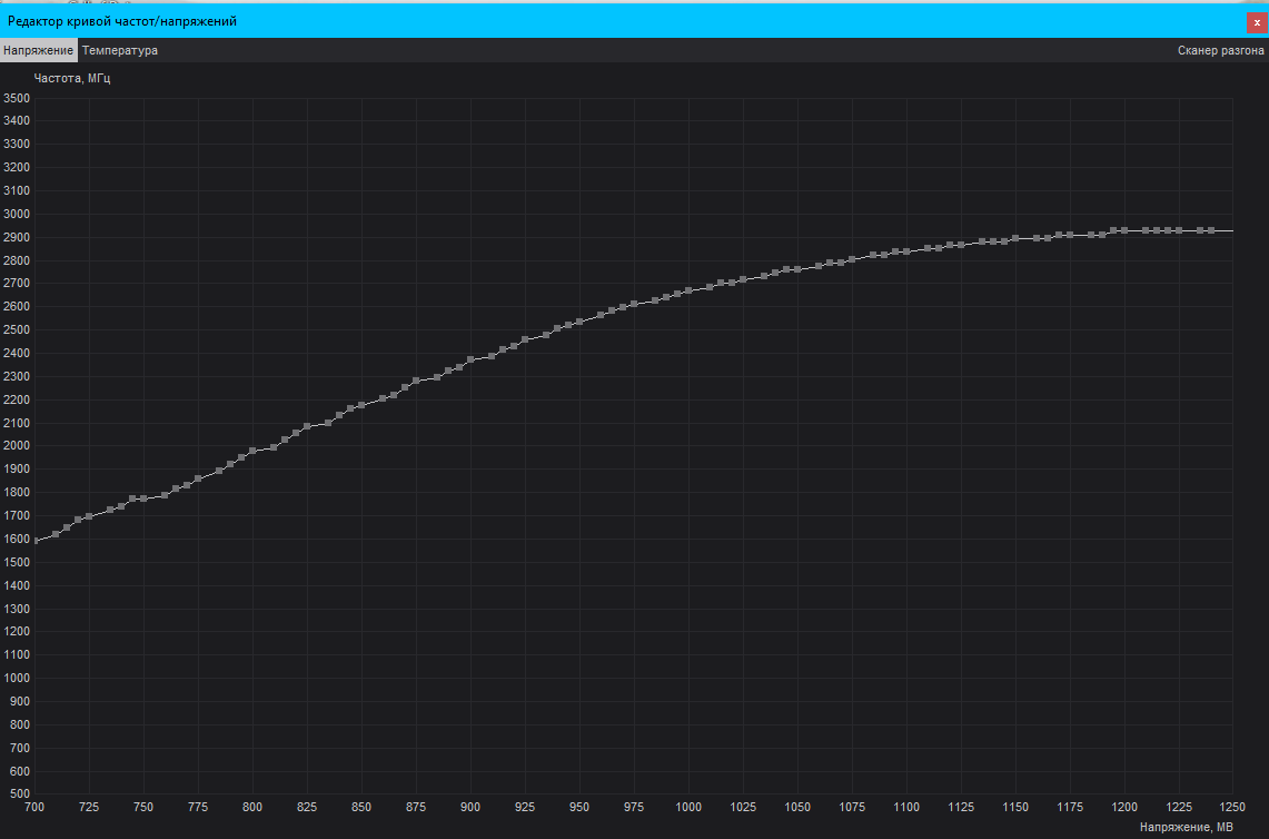

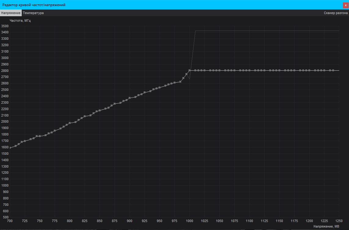

Регистрация: 19.12.2019
Фото: 3
CTyDeHT
Вариантов куча, а какой - самое то, то хз. :old_confused:
4.png [ 31.17 КБ | Просмотров: 650 ]
1.png [ 35.51 КБ | Просмотров: 652 ]
2.png [ 31.49 КБ | Просмотров: 652 ]
3.png [ 46.96 КБ | Просмотров: 652 ]
5.png [ 44.4 КБ | Просмотров: 649 ]
Как по мне, то самый правильный - 3 вариант.
