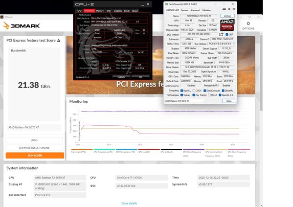

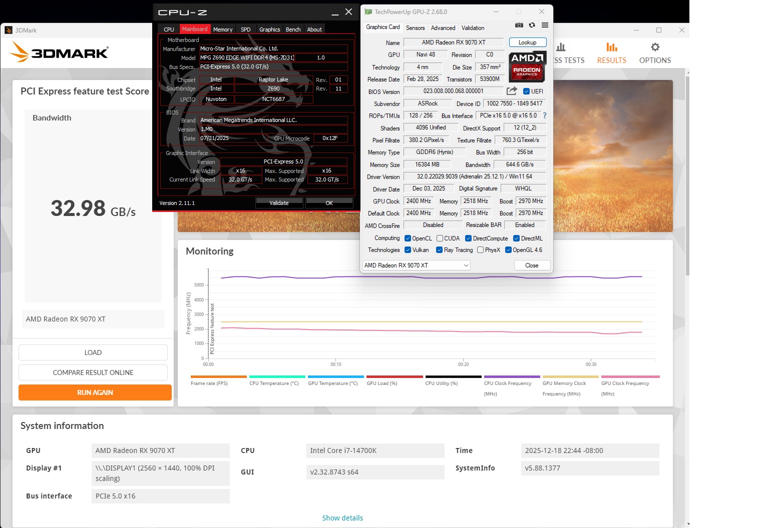

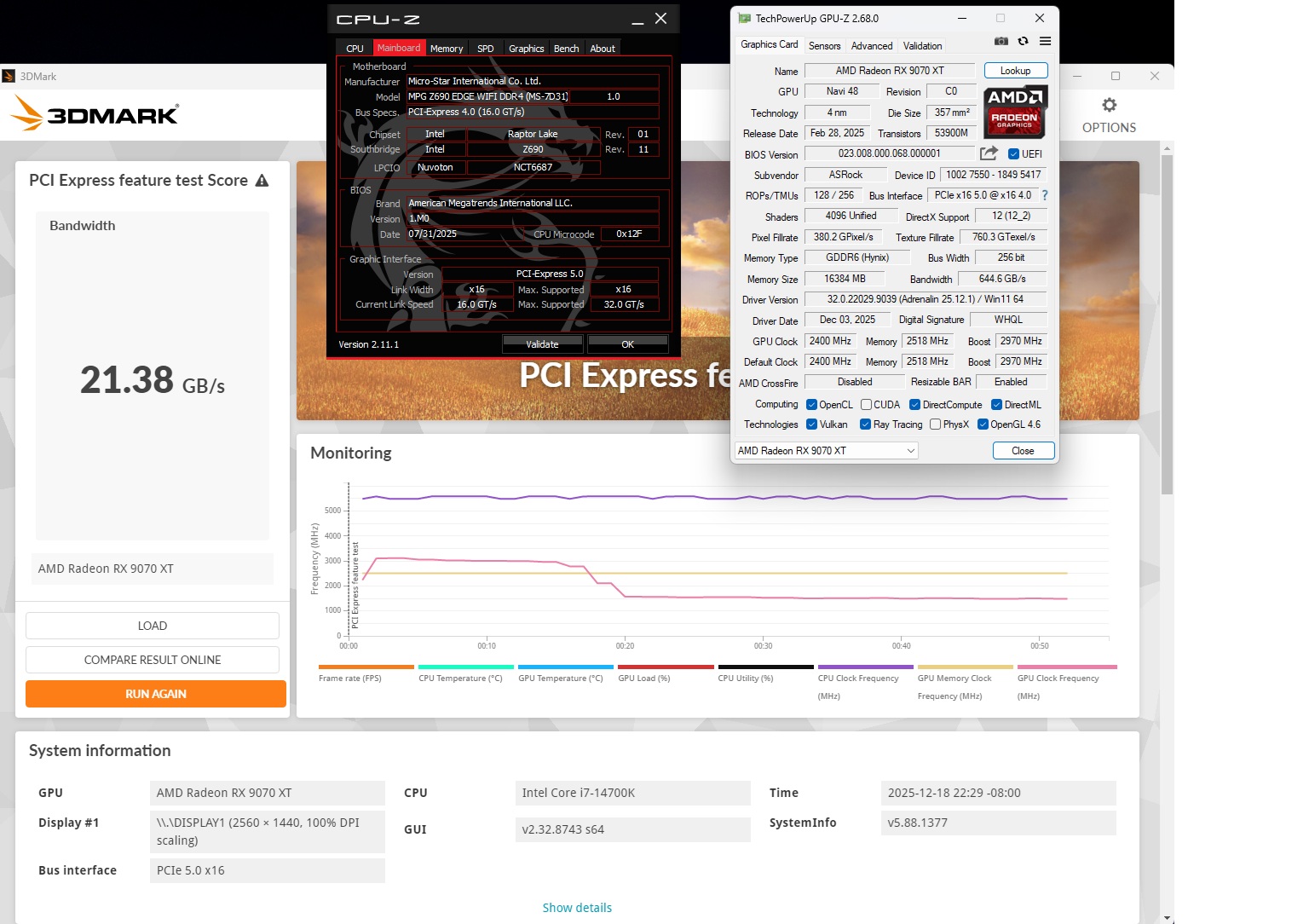

MAXuHATOP
Цитата:
А в чём проблема то? Проверяй в играх, сравни с тестами в нете.
Фпс ниже чем у других?
Никакое тестирование в играх не даст увидеть разницу результатов в режимах pcie 4 vs 5. В играх так точно.
А вот специализированный текст на пропускную способность интерфейс что-то выдать способен. Насколько этот тест имеет практическую значимость, или же это некая абстрактная величина, вопрос второй.
А вот с какой радости у меня на текущий момент, судя по этому тесту скорость обмена данными ЦП и ГП ооочень намного ниже, чем в среднем по больнице, это для меня важно. Ведь, получается, что-то в системе работает не так как должно, пусть оно и не отображается на производительности (бенчи побегаю, конечно).
Спасибо за скрин, не понял только, зачем вы результирующую частоту видеопамяти выделили. HWinfo64 я упомянул только по причине того, что она подтверждает подключение по pci e gen5, не gen4, поскольку было бы 16GT/s То что в моем случае цифры в тестах 3d mark pci Xpress крутятся около 32Гб/с это не больше чем досадное совпадение, гигатранзакции с гигабайтами я не спутал.
32ГБ/с это теоретический максимум подключения по pci e 4.0 x16. По gen5 должно быть до 64ГБ/с. А у меня подключение по gen5, а цифры от gen4.
В ОЗУ я не верю, что она каким-то магическим образом может зарезать ПСП pci e вдвое.
В общем, на выходных попробую поискать причину.

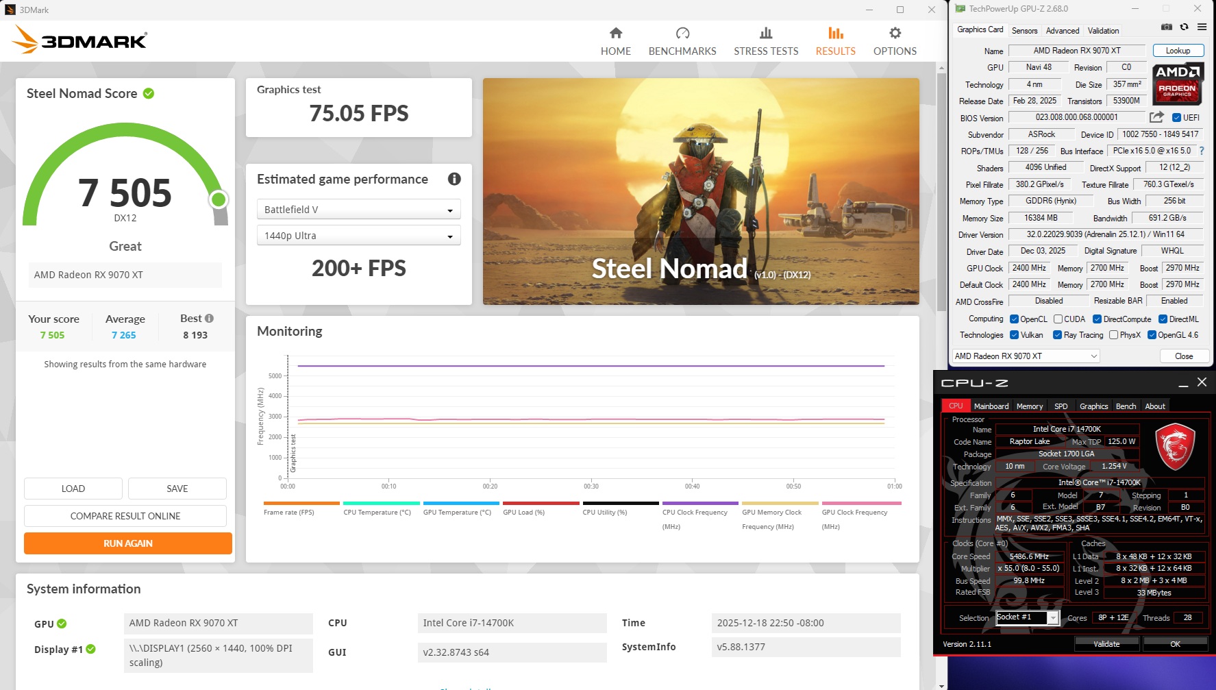

По тестам в том же Steel Nomad DX12 аномалий не отмечено. В умеренном разгоне/ андервольте 7500 набирает, что не есть плохо, учитывая, что в ГП не хочет нормально разгоняться (либо я еще не нашел нужные параметры).
Попробовалпереключить режим работы порта видеокарты с gen5 на gen4. Разница ощутима. Но значения низкие во всех случаях. К примеру моя система из подписи на gen4 выдает в районе 27GB/s
Steel Nomad 7505.jpg [ 425.47 КБ | Просмотров: 956 ]
PCIXgen4.jpg [ 364.29 КБ | Просмотров: 956 ]
PCIXauto.jpg [ 357.8 КБ | Просмотров: 956 ]

Откуда такая уверенность что подключено по 5 если цифры говорят об обратном?
ЗЫ у тебя даже gpu-z пишет что способна в 5.0 но работает именно в режиме 4.0. Только непонятно от скрина к скрину инфа плавает?
ЗЗЫ я вот ко всем этим мини-АТХ платам очень скептически отношусь. У самого 6 год микро. Может из-за материнки?
5700X3D | RX9070xt Acer Nitro OC | DDR4 32GB 3600Mhz Ballistix | ASUS Prime B550M-A | Super Flower Platinum 1000W
Да, на скриншоте 2, который я привел для примера, какие значения выдает тест, когда принудительно в бисо переключить pcix с gen5 на gen4
