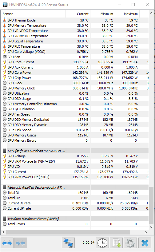

Регистрация: 31.03.2020
Сделал скрин, правильно хоть?:D
hwinfo.png [ 49.86 КБ | Просмотров: 762 ]

RastaMaro
Не, ещё ниже прокрути, там отдельный блок должен быть.

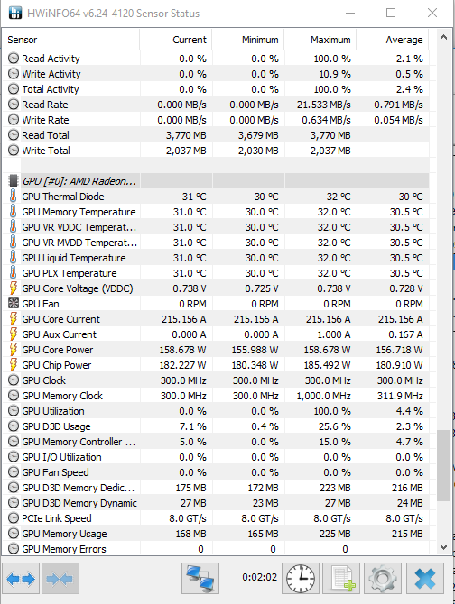

UberDodge писал(а):
RastaMaro
вот всё что есть
hw.png [ 55.05 КБ | Просмотров: 483 ]

Регистрация: 02.06.2016
RastaMaro
Датчика VRM физически нет, значит. По потреблению ад, а температура видеоядра в норме. Значит сбоят датчики. Попробуй у техподдержки Sapphire запросить биос под свою карту (только укажи им свои чипы памяти - их можно увидеть в GPU-Z) и прошей его с помощью ATI Flash, предварительно закрыв все программы мониторинга и разгона (а лучше вообще все проги по-максимуму позакрывать).

RastaMaro писал(а):
вот всё что есть
биос в ней скорее всего кривой.либо на плате что то из компонентов не але. такое может быть что карта не поднимает либо наоборот не опускает потребление!
