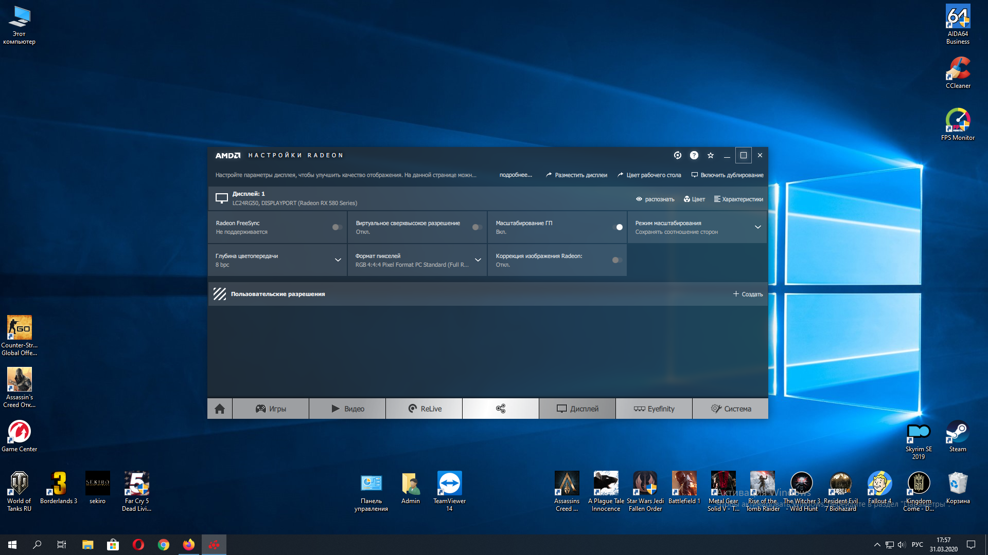

Здравствуйте
Подскажите,карта rx580 8gb nitro+ saphire ...почему в wattman пишется,что фрисинк не поддерживается ?
В меню монитора,фрисинк вкл
2020.03.31-17.57.png [ 1.24 МБ | Просмотров: 461 ]

TRDAE86 попробуй выключить FS в мониторе, а потом включить снова....у меня в таком случае появляется сообщение что подключен монитор с FreeSync и неплохо бы его включить в драйвере....ну или типа того

Регистрация: 07.09.2019
...таки да,включился ).Выходит,так постоянно нужно делать ? ...как-то не удобно.
...как это сделать,ткните носом (а то,я с железом на Вы) :facepalm:

Регистрация: 15.03.2006
Откуда: STOP WAR
Это я про сообщение имел введу, если там где у тебя до этого было "Не поддерживается" сейчас светится "Вкл" значит все уже включено.
Не думаю что это надо делать каждый раз, по крайней мере если не отключать монитор от компьютера.
...тем не менее,после перезагрузки та же история (
Откуда: STOP WAR
TRDAE86 у меня такого нет, но я в драйвере FreeSync отключил в глобальных настройках, включил только в профиле игры, если в глобальных включить то мерцает иногда экран при просмотре видео, наверное пытается синхронизироваться под видео, а там 24-30к/сек....а у моего FreeSync работает в диапазоне 40-75Гц.
...попробую новые драйвера,может в них дело
