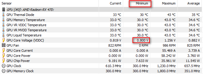

Pobeda сбрось все что можно в сток и мониторь напряжение и температуру на чипе...в HWiNFO...можно даже графики включить чтобы нагляднее динамика изменений была. Ну и там будет видно до каких пределов опускается/поднимается напряжение....и возможно все станет ясно.
2020-04-02_214630.png [ 18.99 КБ | Просмотров: 353 ]
