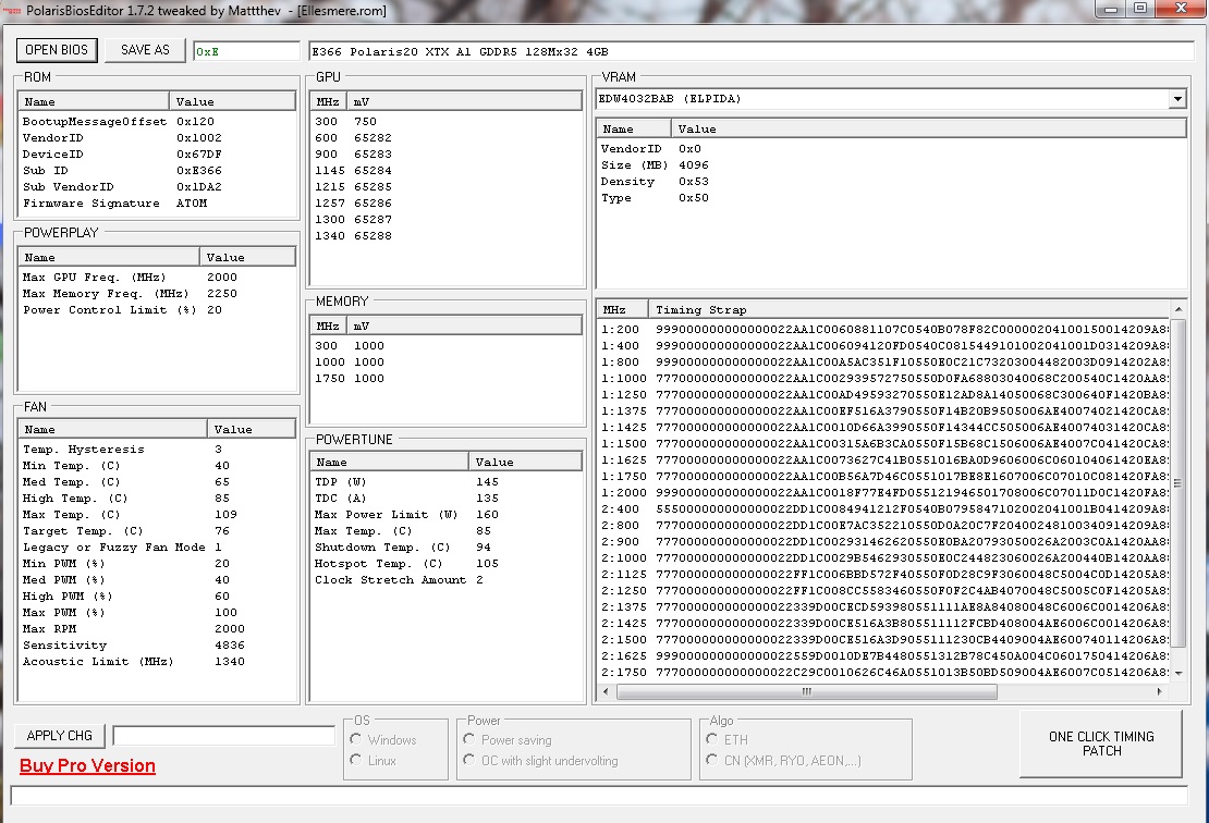

Камрады. Кто в теме, подскажите.
Есть вопросы:
1 какие значения частот и напряжений вбивать в state 1,2,3,4,5,6? state 0 будет 300/ 600mV, state 8 1100/1000mV
2 У моей карты VID напр. ядра 1,150 V, напряжение могу менять только offset через TRIXX, так вот, при оффсете -200mV комп сразу виснет при любых частотах ядра, это из-за того что у меня напряжение на КП 1B?
Или это не связано? В FAQ есть пункт что нельзя понижать напр. ниже чем на КП, вот я и думаю, может из-за этого, или почему нельзя ниже, есть причина?
3 Кулеры останавливаются у меня при темпе ниже 50 градусов, а смотрю в биосе такой температуры нету, или это драйвером регулируется и через биос нельзя править?
4 Как настроить обороты кулера от температуры в биосе, что-то там не очевидно все, есть инструкция?
111.jpg [ 328.03 КБ | Просмотров: 540 ]
"Спасибо экселю за его уникальные возможности." (с) PhoenixOC
Его напряжение не то что нельзя выставить ниже напряжения кп а вы его просто не выставите.
Его(state 0) изменить нельзя.
Adreno писал(а):
через TRIXX
Этой софтиной пользоваться вредно.
PBE дает изменять.
