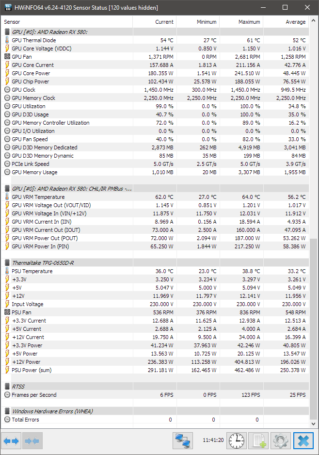

Регистрация: 02.06.2016
sceptic88 писал(а):
А если по факту - как температуры выше 80°C могут сказаться на ресурсе карточки?
Большинство скажет, что около 80 гр. - норма. Я же считаю, что макс. "норма" - 75 гр., а желательно выше 70 гр. не подниматься. В идеале вообще около 60 гр. температура (как у меня, например, но ценой небольшого шума).
hwinfo.png [ 80.71 КБ | Просмотров: 459 ]
