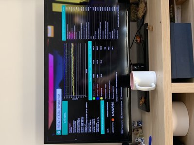

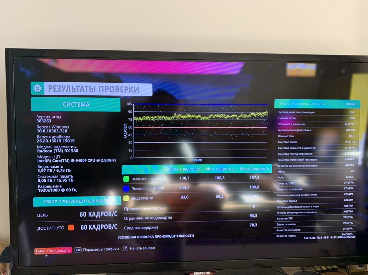

Регистрация: 31.03.2020
commanderx настройки именно ультра не экстримальные?
У меня вот так вышло , карта 580 1411 при 1.060 , память 2150 тайминги 1750.
Результат 83
А вот при 1500 ядро при 1175
Результат 86.5
commanderx ну да , в тдп если не вписывается то скачет .я сейчас даунвольтнул до 1411 при 1060 , тдп в играх теперь 120 ))карта холодная . А вот на 1500 при 1175 тдп скачет 180-190
