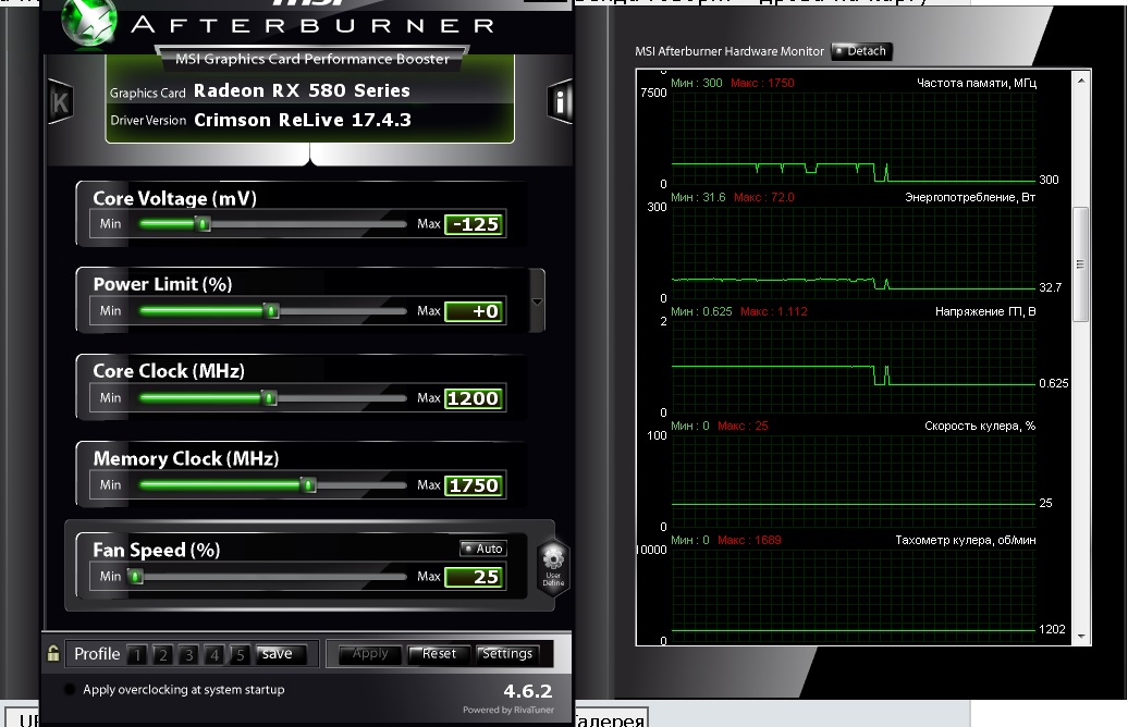

Snoopy_GSM писал(а):
Что прям ниже 0.75 вольта опускается?
не знаю как в реале, но мси фиксирует 0.625
212.jpg [ 204.49 КБ | Просмотров: 704 ]
Это напряжение на ядро, напряжение на КП остаётся либо прежним, либо опускается вместе с ядром. И я тебе сказал - нажми в MSI AB CTRL+F - откроется редактор напряжений, делай даунвольт только на последних 3х состояниях, а не используй оффсет -125 мВ, который снижает напряжение вообще везде (и я тебе не первый уже об этом говорю).

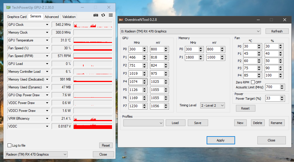

При помощи OverdriveNTool получилось достичь меньших оборотов чем дает драйвер (33%, ~800 RPM), а при меньшем проценте ШИМ так вообще получилось что еле крутится только один вентилятор...и при этом не работает датчик оборотов.

Alex_Str
Я вентили через MSI AB настроил с работающей их остановкой в простое до 45 градусов (но для этого, наверное, видеокарта должна поддерживать этот режим их работы).

Откуда: STOP WAR
У меня АВ даже не установлен, не вижу в нем надобности, все можно через драйвер настроить, включая остановку в простое.

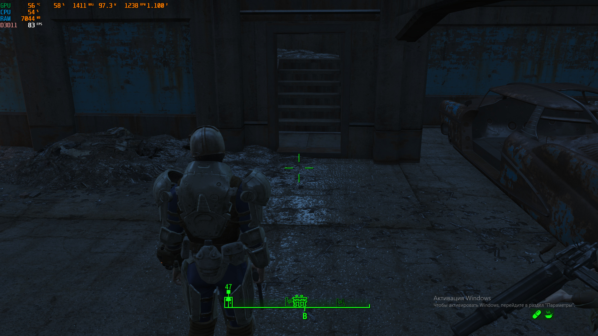

Подскажите
Это нормально ,что карта работает не на 100% ?
2020.04.05-00.11.png [ 2.94 МБ | Просмотров: 444 ]

Регистрация: 02.06.2016
TRDAE86
Это ж кривой Fallout 4, чего удивляться. Можешь параметры графики повысить, чтобы увеличилась нагрузка на карту с сохранением, либо небольшим падением фпс. Либо проц является узким местом, поэтому карта не полностью грузится (вряд ли, я думаю).

Регистрация: 04.06.2018
Райзен же. На самом деле процессор работает на максимум, сильнее его игра просто не может загрузить. Я серьезно считаю, что если АМД просто возьмет и повысит на 10% максимальную нагрузку на проц, то есть при 100%ной нашгрузке в мониторинг будет отдавать 90 - никто ничего не заметит, просто громче будут кричать про потанцевал. (Хотя они это и так делают, на мой взгляд).
Регистрация: 07.09.2019
...все выкручено на максимум. :-(
KDebtor писал(а):
Райзен же
...все дело в нём ? )) :mad2:
Да, они на 100% загружаются только в бенчмарках, в играх очень редко, чаще 70-80, но и 50-60 наверно возможно. АМД процессоры проектирует под избирательную нагрузку синтетическими тестами, а не комплексную - реальную.
Память разогнана, вторичные тайминги выставлены?
Все буде КНР
Регистрация: 15.03.2006
Откуда: STOP WAR
Я думаю тут дело в оптимизации игры, на канале "Этот компьютер" описываются ситуации когда нет полной загрузки ни на GPU, ни на CPU...и ее причины.
Неплохо бы посмотреть на загрузку CPU по ядрам, может элементарно загружены на всю часть ядер и мониторинг показывает неполную нагрузку.
Можно сделать более продвинутый мониторинг, например с помощью FPS Monitor или связки Rivatuner Statistics Server + HWiNFO64.
