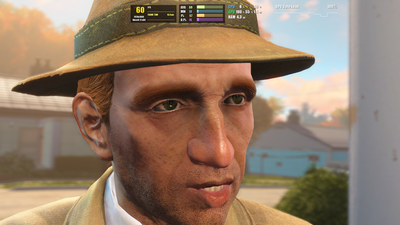

Поставил себе на пробу Fallout 4....выставил все на ультра, нагрузка на GPU то на всю, то ноль, то средняя...постоянно 60к/сек, наверное включена синхронизация, выключить ее не смог, в драйвера выключена принудительно, но это не помогает.
fallout4 2020-04-05 19-16-52.png [ 2.06 МБ | Просмотров: 1037 ]
fallout4 2020-04-05 19-13-08.png [ 2.06 МБ | Просмотров: 1037 ]
