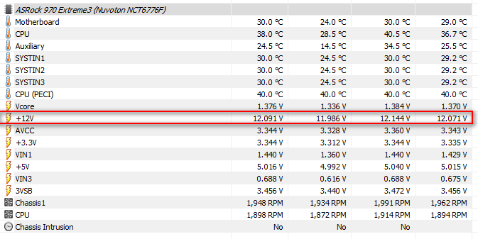

phonq писал(а):
не знаю никакого VRM. https://prnt.sc/ru1z3q
Странно, вот как выглядит у меня и у многих других.
Попробуйте HWiNFO тогда прокрутить до той части где мат.плата...там должен быть мониторинг линии 12V.
По текущему скрину видно что сильно падает напряжение GPU...оно не должно падать ниже чем 800mV.
2020-04-06_153631.png [ 19.65 КБ | Просмотров: 863 ]
2020-04-06_153526.png [ 56.85 КБ | Просмотров: 863 ]

https://prnt.sc/ru25fv это норм чи не ??
Ну как видно реально по 3,3 там нормально...а это неизвестно что.
Главное что по 12V вроде как нормально. Значит что-то не так с самой картой и ее неплохо бы понести в сервис на диагностику.
P.S. на мат.плате похоже села батарейка, но это не имеет отношения к делу.

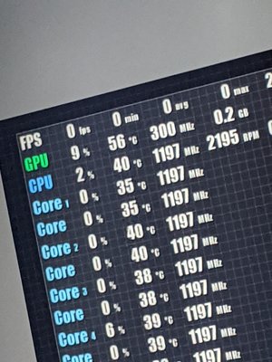

Регистрация: 13.07.2019
Prof писал(а):
переустанови драйвера на предпоследние ,реестр почисти
можно подошву отполировать у кулера ,да и прижимается с одной стороны сильнее
Сейчас попробую. Кстати , это температура без нагрузки, не много ли, 56 градусов ?
IMG_20200406_161923.jpg [ 2.1 МБ | Просмотров: 825 ]
[img]https://ibb.co/Y3bbkh4[/img]

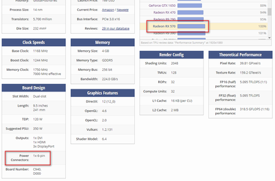

На счет 8 пин, я вот на пробу отключил 7 и 8 пины, карта работает, бублик крутился, все как обычно.
У меня правда 470, а не 570. Реально 8 пин нужны уже на 480/580...ибо и на референсе уже 8 пин, да и чип не урезан.
Вот кстати фото референсной RX570.
2020-04-06_163235.png [ 67.17 КБ | Просмотров: 817 ]
