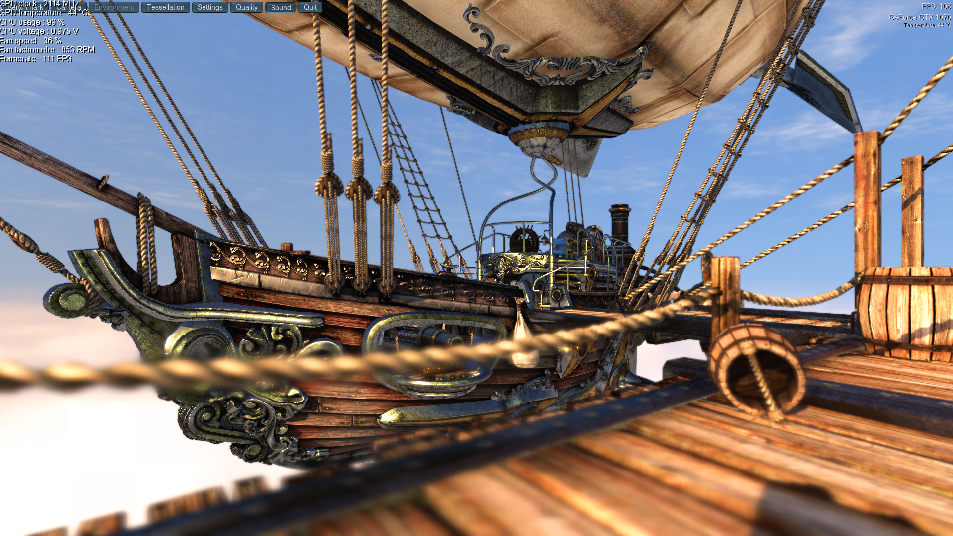

У меня GTX 1070 на стандартном биосе (palit game rock) брала 2114 при наприжении 0,975!!! Попался удачный чип :-)
Unigine Heaven 4.0 demo 09.20.2016 - 23.04.32.07.png [ 3.92 МБ | Просмотров: 812 ]
А у тебя 2114 при какой напруге держит? И лимиты тут не при чем, с такой низкой напругой. Хотя опять же будет кукуруза из-за слабой напруги но если чип у тебя что то не берет при 1.063v то при 1.1v он сильно больше не возьмет а может и вовсе больше не взять.
Частота зависит от чипа и задирать напругу выше 1.063v на постоянку никто в здравом уме не будет (я лично вообще использую 1v) т.к. видюха будет просто банально сильнее прогреваться и следовательно сбрасывать частоту что приведет к бессмысленности разгона и даст только перегрев.
