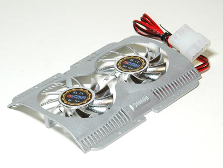

Решил тут заняться вопросом с обдувом верхней стороны платы, поскольку навесить вентилятор над ней для обдува у меня нереально, просто положил на плату сверху вот такой кулер для жёсткого диска http://www.hwp.ru/Coolers/Titan.hddcool ... hd22-2.jpg (всё равно без дела лежит), приклеив его на PCB двумя кусочками двустороннего скотча, что бы не елозил. У меня, в силу того, что питание греется ужасно, даже на этой стороне платы над питанием наклеены радиаторы. Раньше под нагрузкой прикоснуться к ним было невозможно, сейчас уже терпимо.
Единственно эта конструкция берёт воздух прямо из под Мугена.
Хотя уже нет, сдвинул дальше к стенке корпуса, так что один вентилятор из под мугена выведен.
