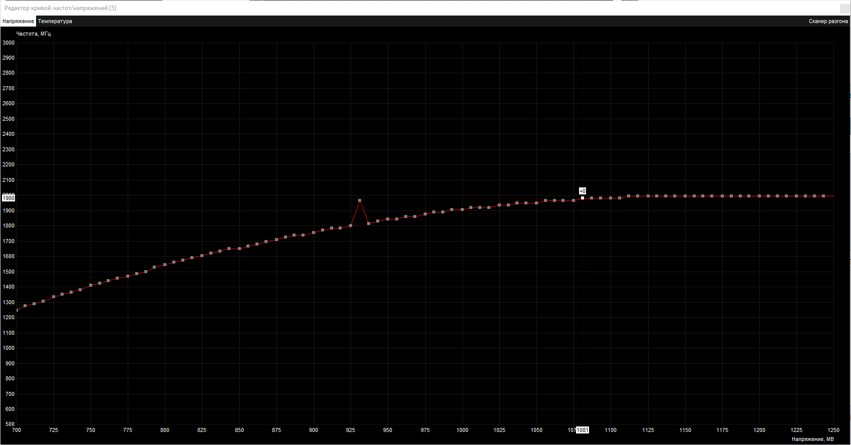

James_on что значит некорректная? Поставил 0.931В на 1950 Мгц, применил, открываю курву опять, все что после 0.931 выровнялось по 1950 Мгц. Сохраняю профиль, через некоторе время заглядываю в курву, 0931В стало 1965 Мгц и все что после напряжения 1.160В стало 1980 Мгц. Как такое поведение обьяснить? Вот сейчас настроил заново так:

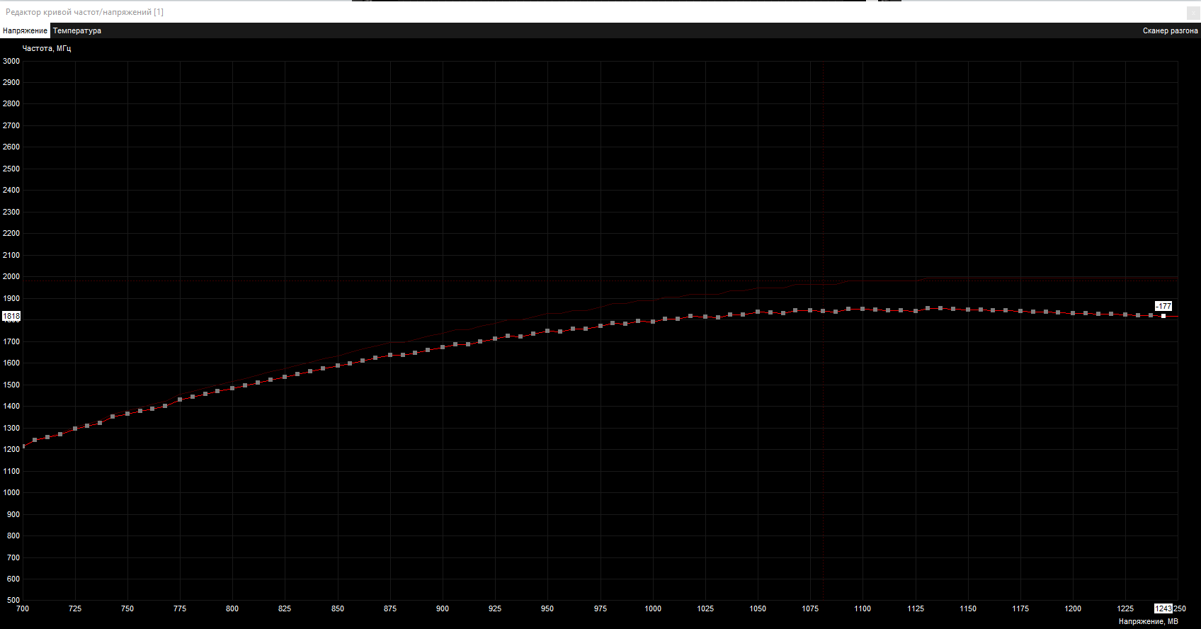

перезагрузил ПК, открыл курву и вот что получил))
С шифтом выделяешь ту часть графика и заново вбиваешь нужную частоту, жмешь применить, сохраняешь профиль. Еще раз перезагружаешься. Если сбилось повторяешь опять, 2-3 перезагрузки обычно хватает.

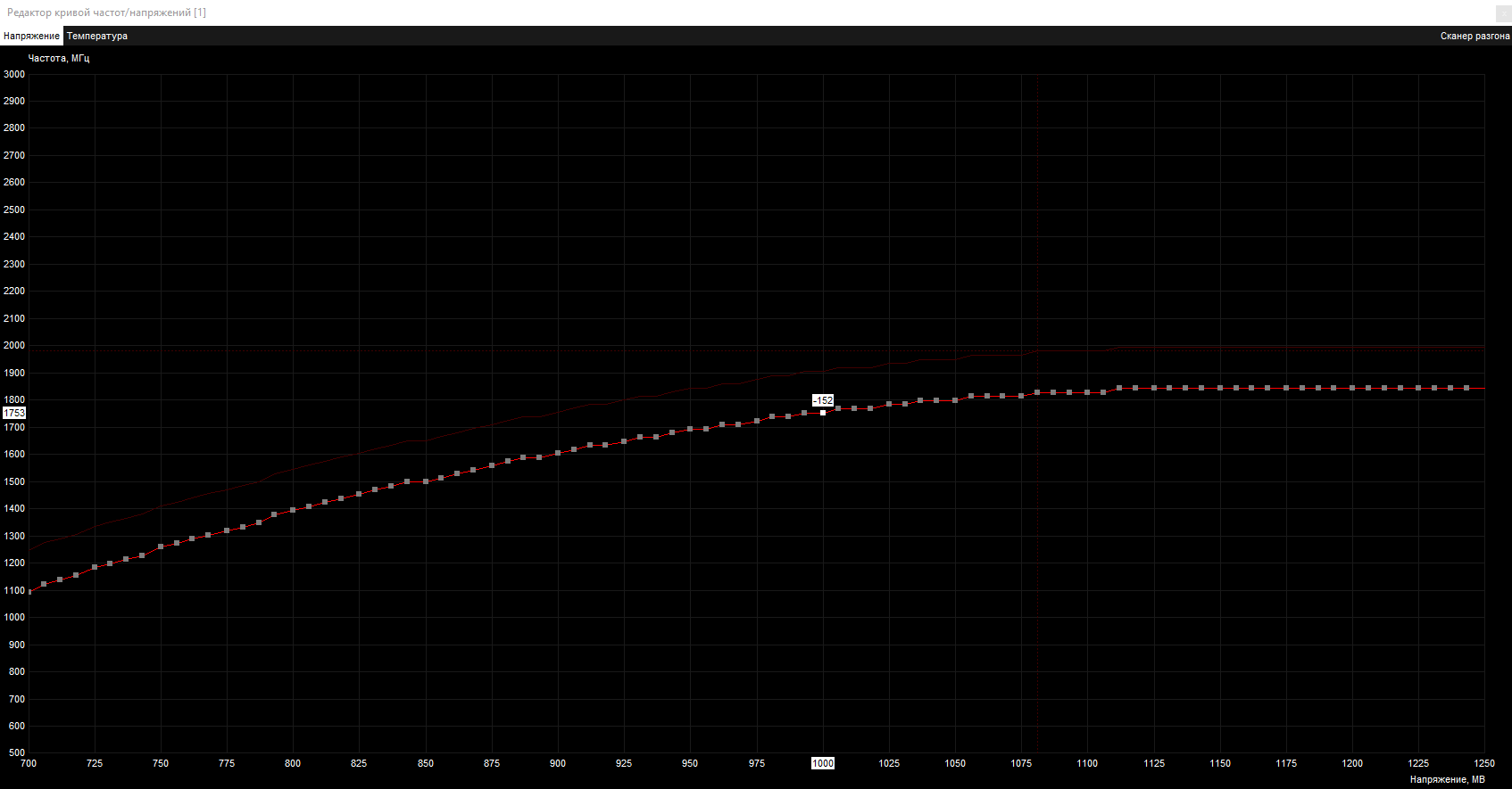

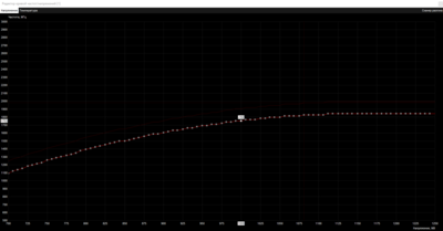

Overan На горячую тяните правую часть кривой вниз удерживая ctrl на ~150-200МГц
Screenshot_22.png [ 54.75 КБ | Просмотров: 1007 ]
Или всю кривую вниз удерживая shift на ~150-200МГц
Screenshot_23.png [ 54.24 КБ | Просмотров: 1007 ]
Ставите ваши 0.931В на 1950 Мгц и жмёте "применить"
Screenshot_24.png [ 55.79 КБ | Просмотров: 1007 ]
И будет всё ок. +/-15МГц от в зависимости от нагретости карты
Вы настраивали скорее всего на сток кривой где ваши настройки ниже возможности NVIDIA GPU Boost (карта стремится работать на макс частоте/напряжении(1,081v) если нет упора в какие либо лимиты) точка 0.931В на 1950 Мгц ниже 1.081В на 1980 Мгц
