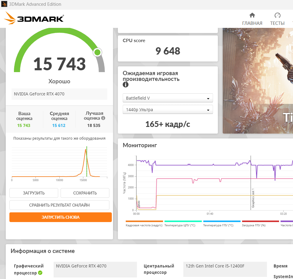

Короч попробовал разные варианты, разные частоты, больше меньше, напряжение, меньше 2820 не хотелось (это макс я видел до этого в разных играх). При 0.950 в. 3д Марк Стимовский и игры схопывались. А при 0.975 как и вчера нормально стабильно держит в нагрузке. Правда удивило, в 3д Марке прогнал, кулера по умолчанию работают меньше, температура памяти меньше, а вот температура на чип и хот-спот все равно поднялась в пике почти до пределов как раньше, до фиксации напряжения. И почему то частоту Марк выдает при тесте на чип 2805.
** Выставил частоту 2805, вместо 2820, температуры вернулись как вчера, в играх 61 гр. на чип, 73 хот спот, 67 память, прилично меньше. Так Марк гоняет тогда карту вообще на 2790, как и игры.

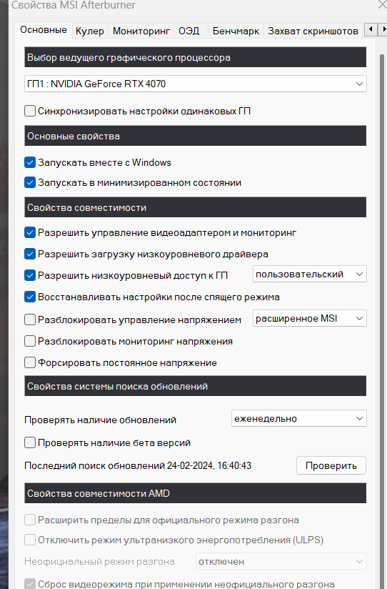

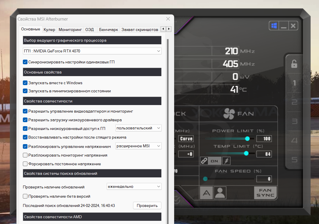

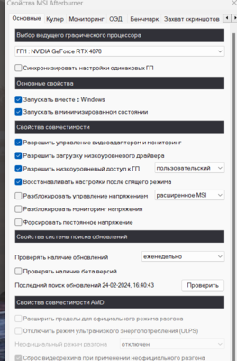

Вот тут у меня все стоит что надо?
1.png [ 391.22 КБ | Просмотров: 1315 ]
2.png [ 13.07 КБ | Просмотров: 1315 ]
3.png [ 276.88 КБ | Просмотров: 1315 ]

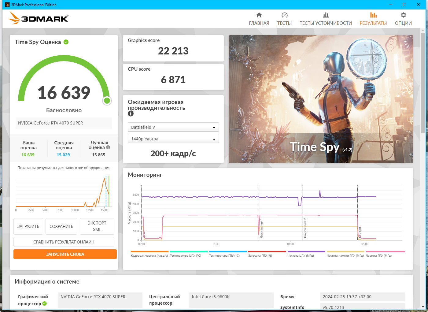

ev_rus
У меня поживее.
2024-02-25_194429.png [ 759.84 КБ | Просмотров: 1206 ]

Nikolayovich очень полезная информация для него конечно

Это так, для сравнения, у меня все же - 9600K.

Nikolayovich писал(а):
У меня поживее
Так между 4070 и 4070Супер приличная разница.

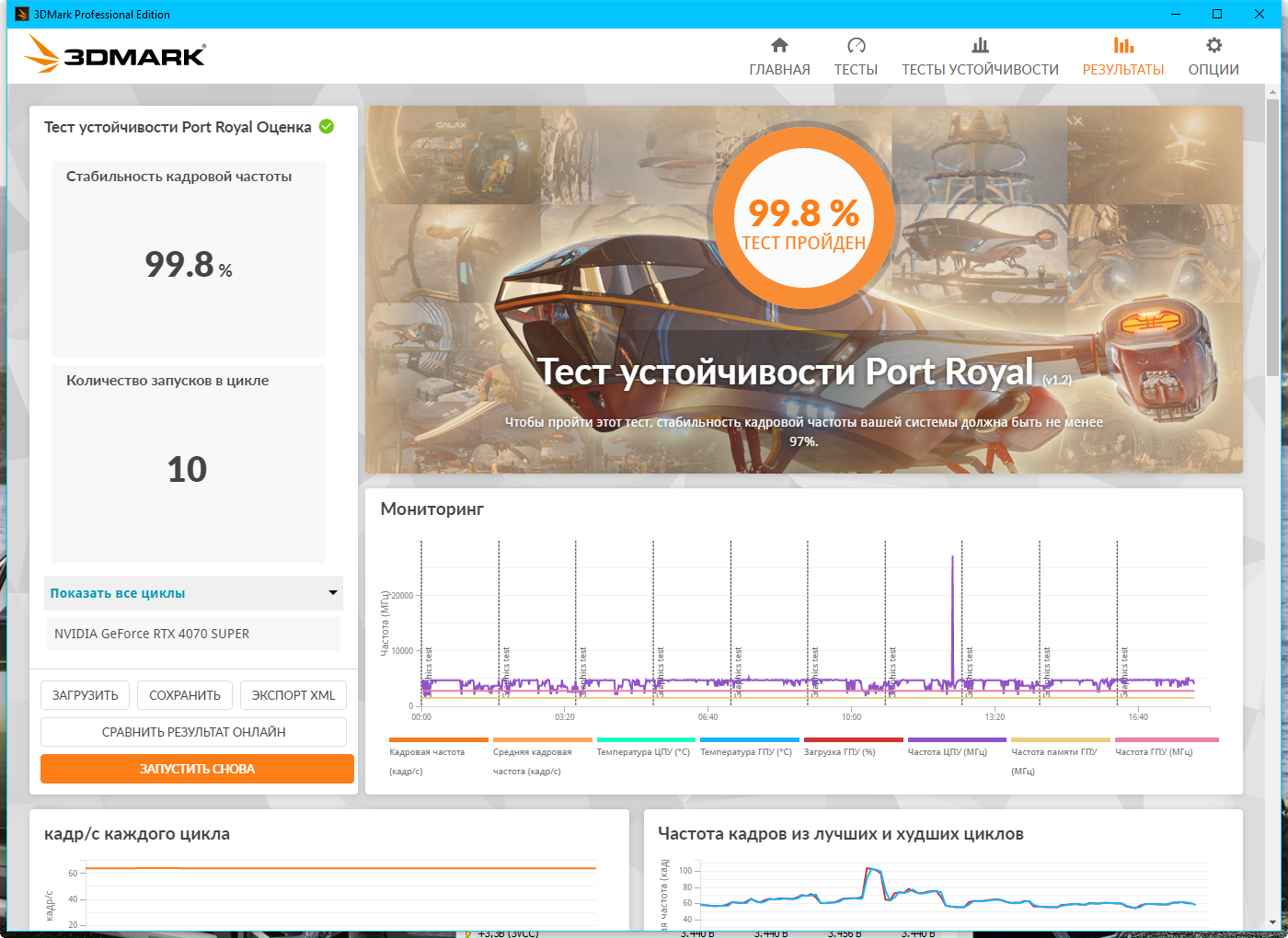

По поводу андервольтинга.. Хорошо проверять на стабильность в стресс тесте 3DMark Port Royal. Ставишь например 10 прогонов и если постоянно выкидывает с ошибкой значит нужно курву корректировать. В других играх не так заметно и может часами не выкидывать. А в Port прям хорошо.
I7 11700K, MSI Z490 Gaming Carbon, Adata DDR4 3600, Gigabyte RTX 5070Ti Gaming OC.

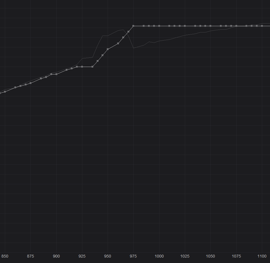

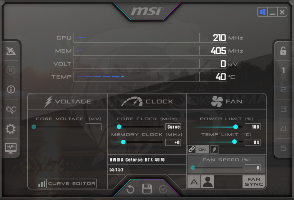

Вопрос, почему при новом запуске компа вся линия частот стала ниже, хотя и профиль сохранял до этого, комп перезапускал, все оставалось. Пришлось снова линию выставлять и сохранять профиль 1. В чем может быть дело, может в Мси проге еще что нужно делать?
Снимок экрана 2024-02-26 143209.png [ 65.7 КБ | Просмотров: 867 ]
Снимок экрана 2024-02-26 143145.png [ 489.53 КБ | Просмотров: 867 ]
☆ Удалён из файлов Эпштейна ☆
Регистрация: 19.12.2019
Фото: 3
Тоже интересует этот вопрос, так как кривая, иногда живет своей жизнью. :old_confused:
Последний раз редактировалось Nikolayovich 26.02.2024 15:44, всего редактировалось 2 раз(а).
Регистрация: 31.07.2022
Есть такое. Насколько я понял, с помощью кривой в MSI AB, нельзя жестко привязать частоты, так как карта иногда сама бустит частоты выше указанного номинала, или наоборот снижает, как в стоке, так и при выставленной кривой, по каким-то своим алгоритмам. Каждый раз ставить заново кривую не надо, нашли стабильные частоты/напругу, сохранили, и всё, дальше не трогайте, не корректируйте, просто применяете и пользуютесь.
Регистрация: 01.02.2006
Откуда: Поволжье
Фото: 6
Да, только вот как раз и момент. При свежем включении компа и загрузки Мси проги зашел посмотреть, а там вся линия спустилась на сотку частоты, причем на сотку ниже чем по умолчанию карта работала из коробки. Типа применил профиль сохраненный 1 - не помогло. Снова пришлось вручную поднимать всю линию на сотку. Парадокс.
Там прога, возможно на пар с картой, сами что-то корректируют, так что просто не открывайте готовую кривую, не смотрите на неё, а применяйте и пользуйтесь. Если хотите себя немного успокоить, то лучше включите оверлей мониторинга, и смотрите частоты, температуры и fps там, если все устраивает, то пользуйтесь и дальше. Но там может быть ещё такая штука, что температуры после андервольтинга могут со временем немного вырасти, это бывает из-за того, что алгоритмы карты, могут, из-за снижения температур, сами уменьшить скорость вращения вентиляторов, зато уменьшится шум. Но если это произойдет, то кривую скорости вращения вентиляторов так же можно в любой момент настроить самому в том же AB.
