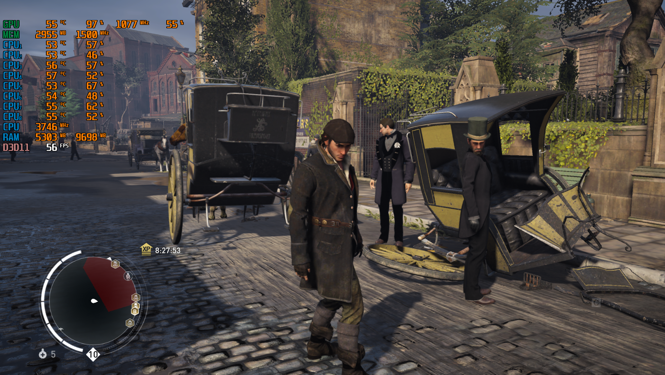

хелп ! :bandhead: Какие параметры нужно выставить по напруге, карта слищком холодная вас почитаешь так температуры за 70, у меня 40-50, ща немного навалил стало 55 но маловато кадров в сравнении с r9 280x - в мафии пройгрышь порядка 15-20 на одинаковых настройках, в ассасин синдикат проигрывает порядка 15 кадров, в думе выигрывает 10-15 кадров, во втором резиденте выигрывает 20 кадров - в 3й форзе пока непонятно в основном проигрывает кадров 20ть с 8мью то мегабайтами :fingal:
и ещё виснет в 2д режиме при прокручивании колесика мыши в 3д нормально биос на сайте качал, не помогло карта msi р9 390 гейминг

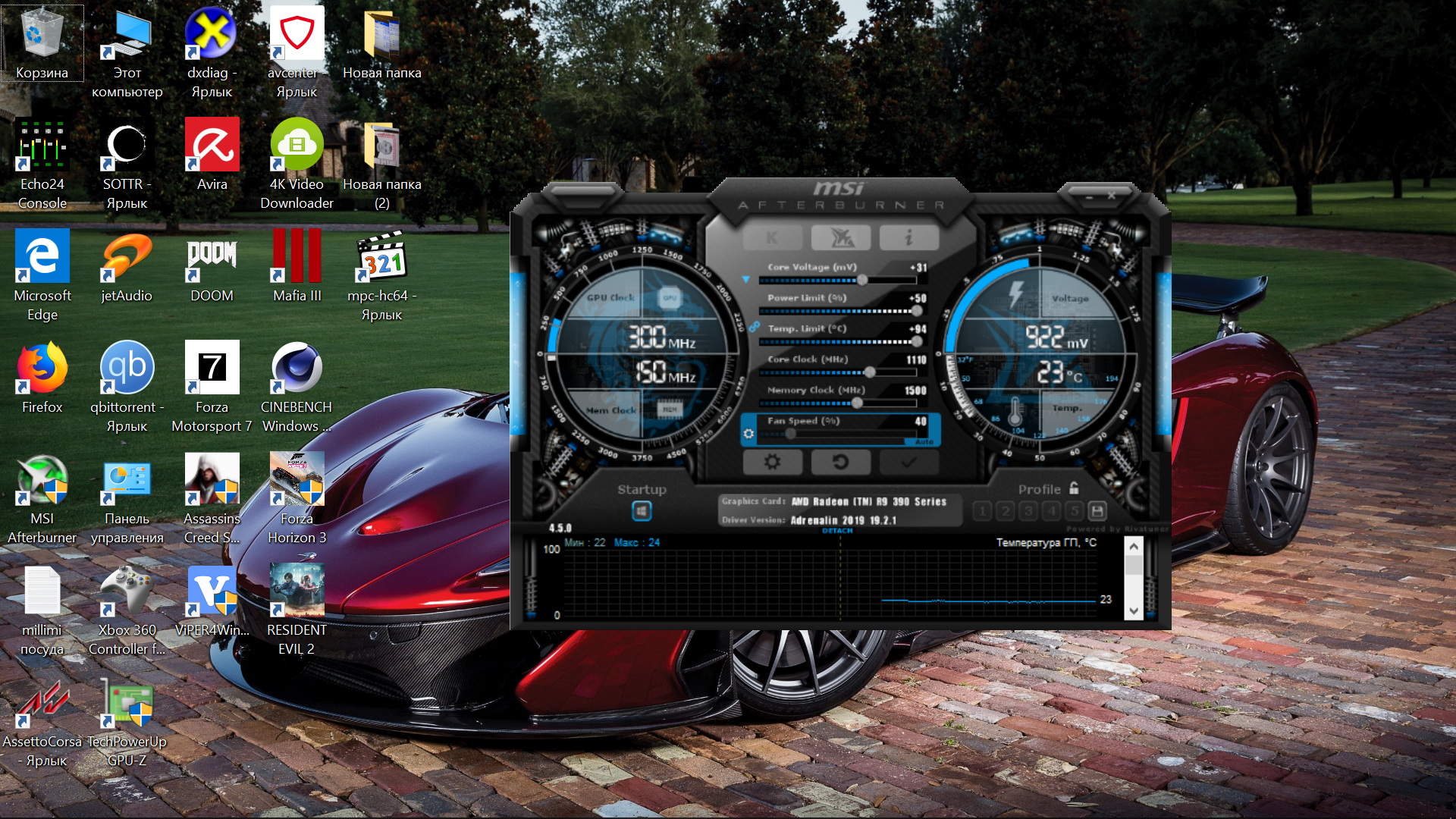

seebox Какие вольтаж и частоты в нагрузке по мониторингу?
Вольтаж не знаю как в афтебернере выставить на экран, без доп утилиты - температура смешная 3 часа игры

seebox Так у тебя и частоту ядра не видно тоже. А вольтаж включается в АБ в настройках: unlock voltage monitoring/control галочки поставить надо. Либо юзай HWinfo64. И выводить прям через OSD не обязательно, можно просто по графику посмотреть.

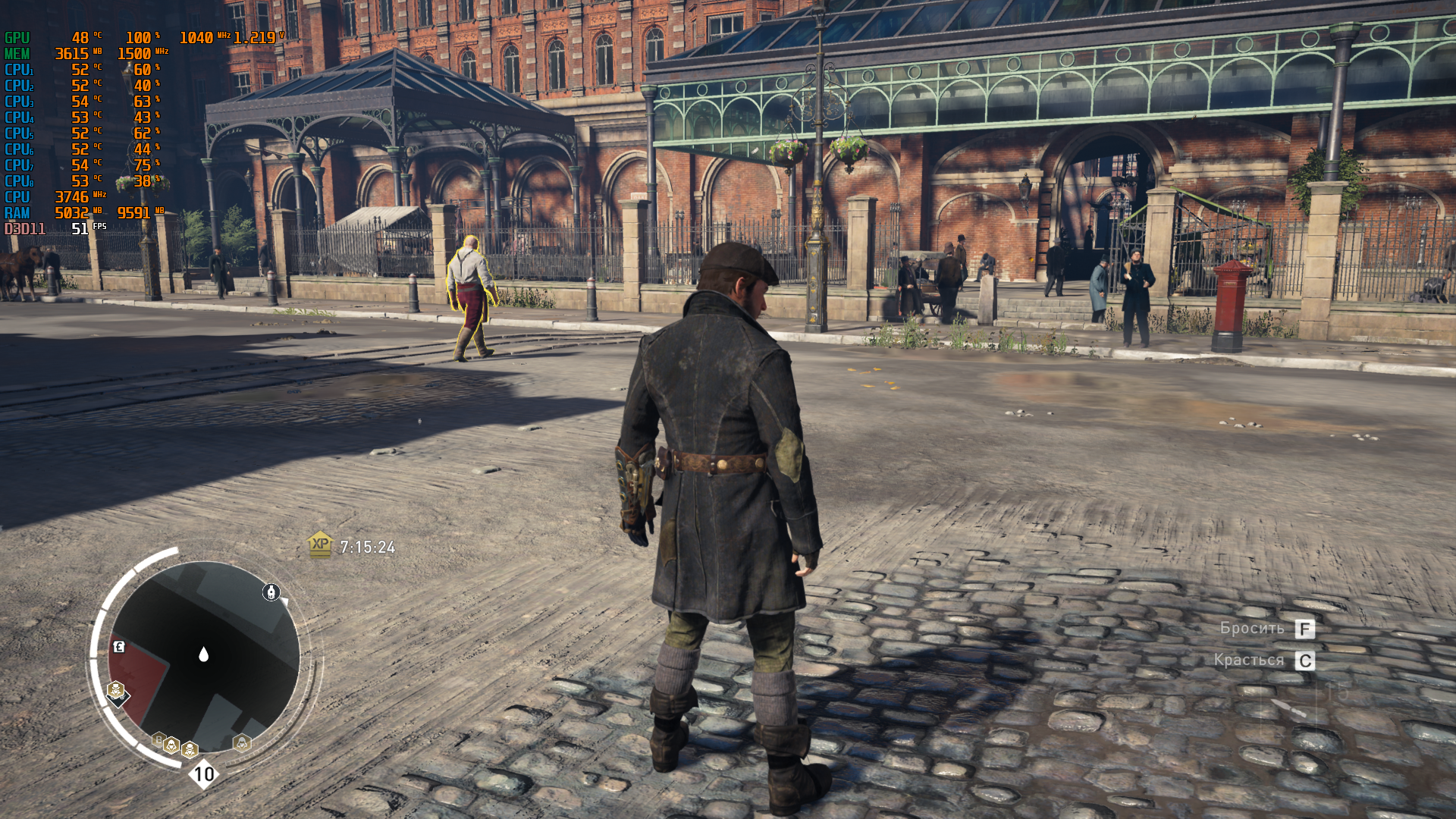

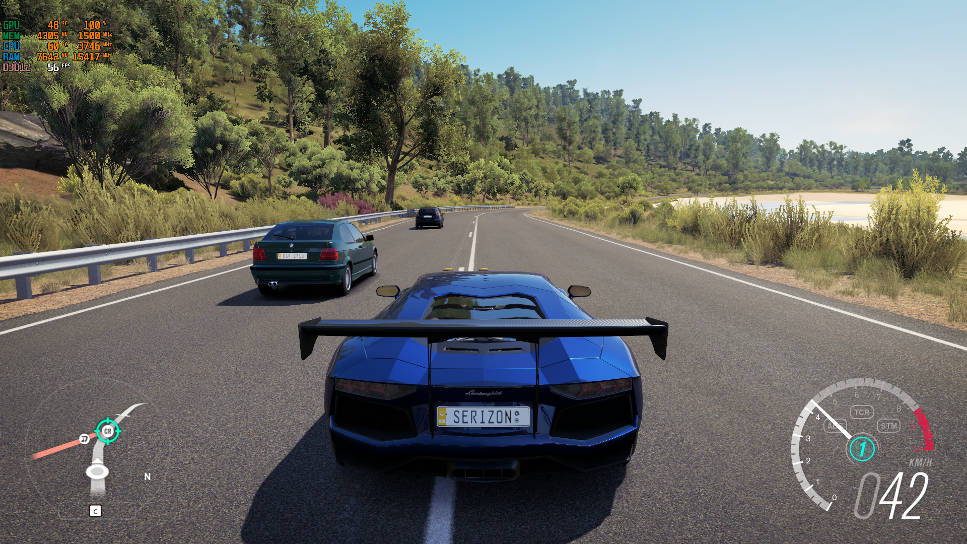

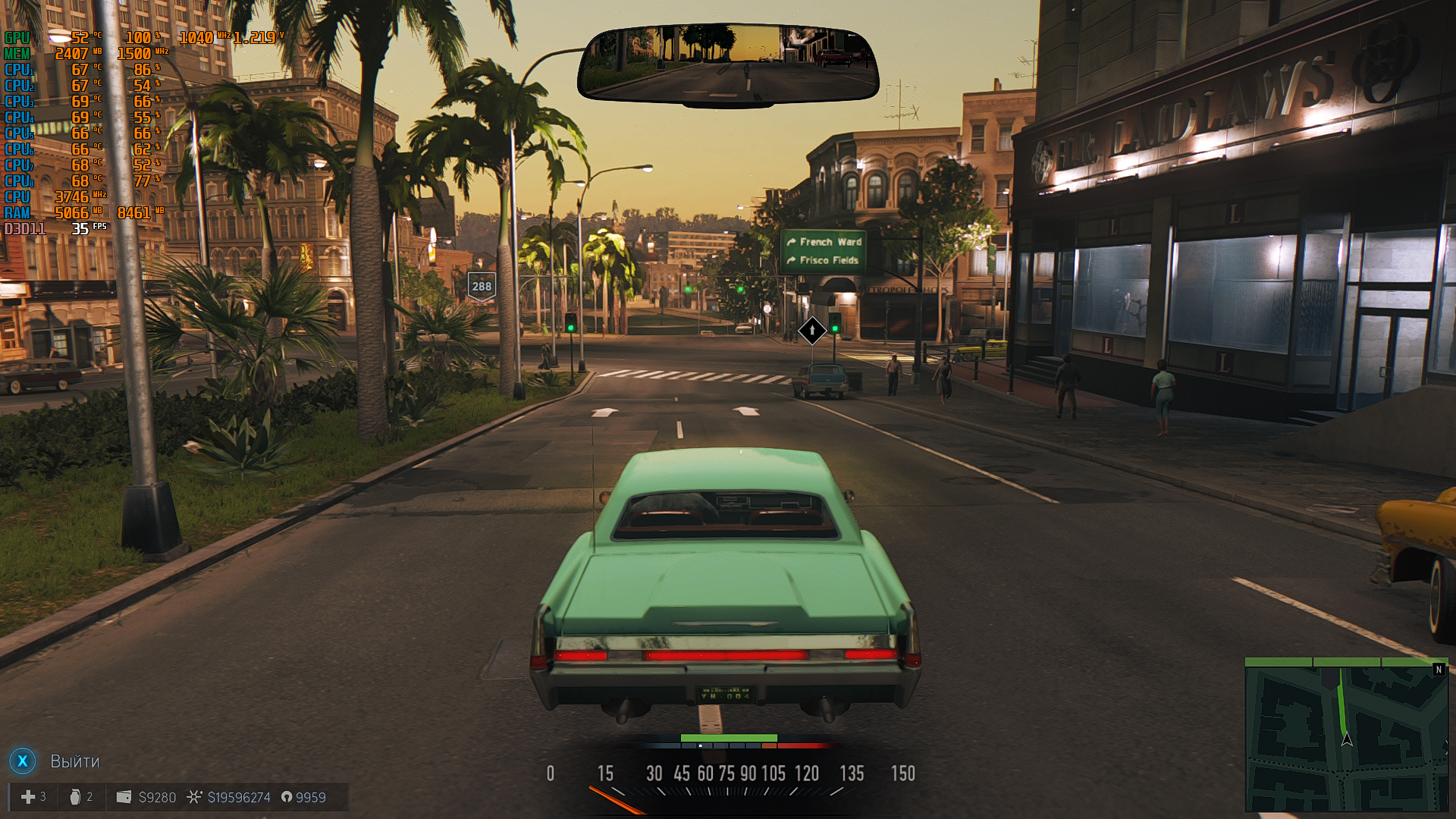

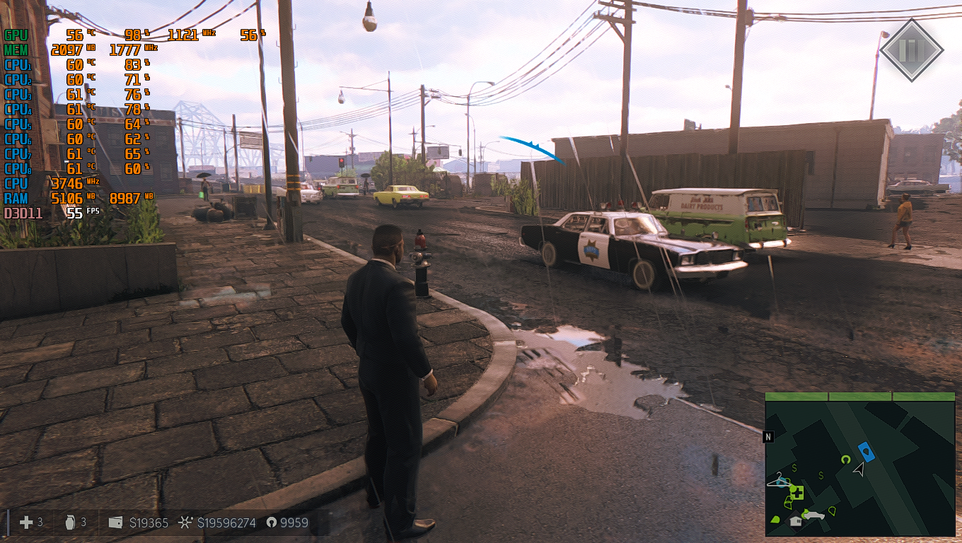

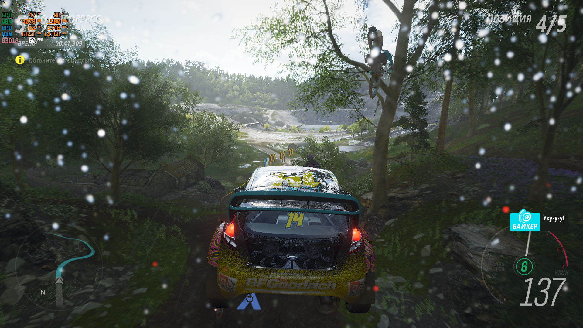

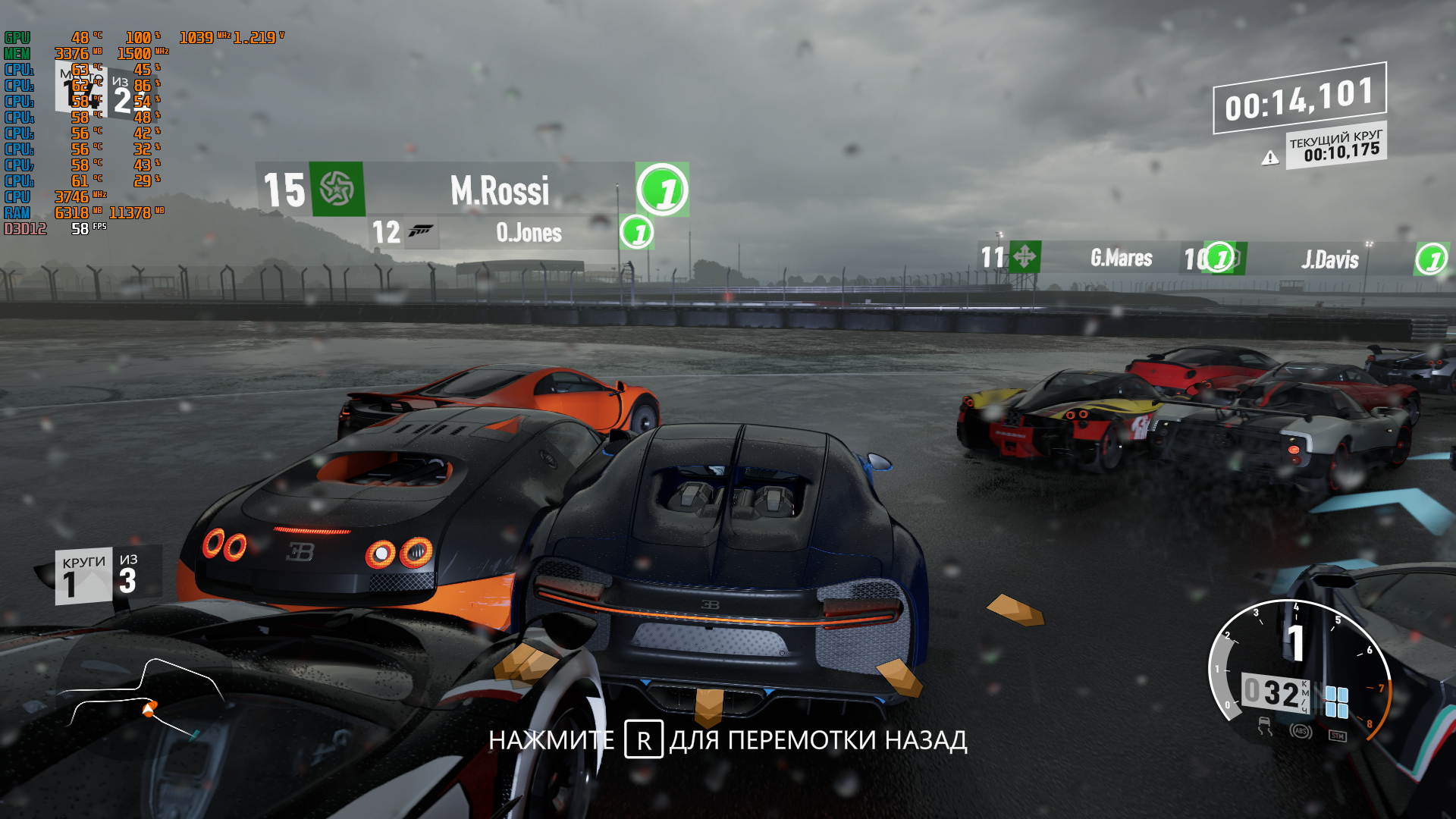

Вот пофоткал что есть
Добавлено спустя 3 минуты 44 секунды:
может производительность такая у неё, форзы отлично идут (4я и 7я) на ультра 7я даже с 8msaa, плохо в мафии и ассасине её там даже 280x обидит и очень сильно.
Про зависоны в 2д пока не понятно, ща в коробке нашол какойто кабель питания, который чуть отличается от родной ветки бп - пробую с ним.

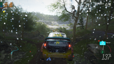

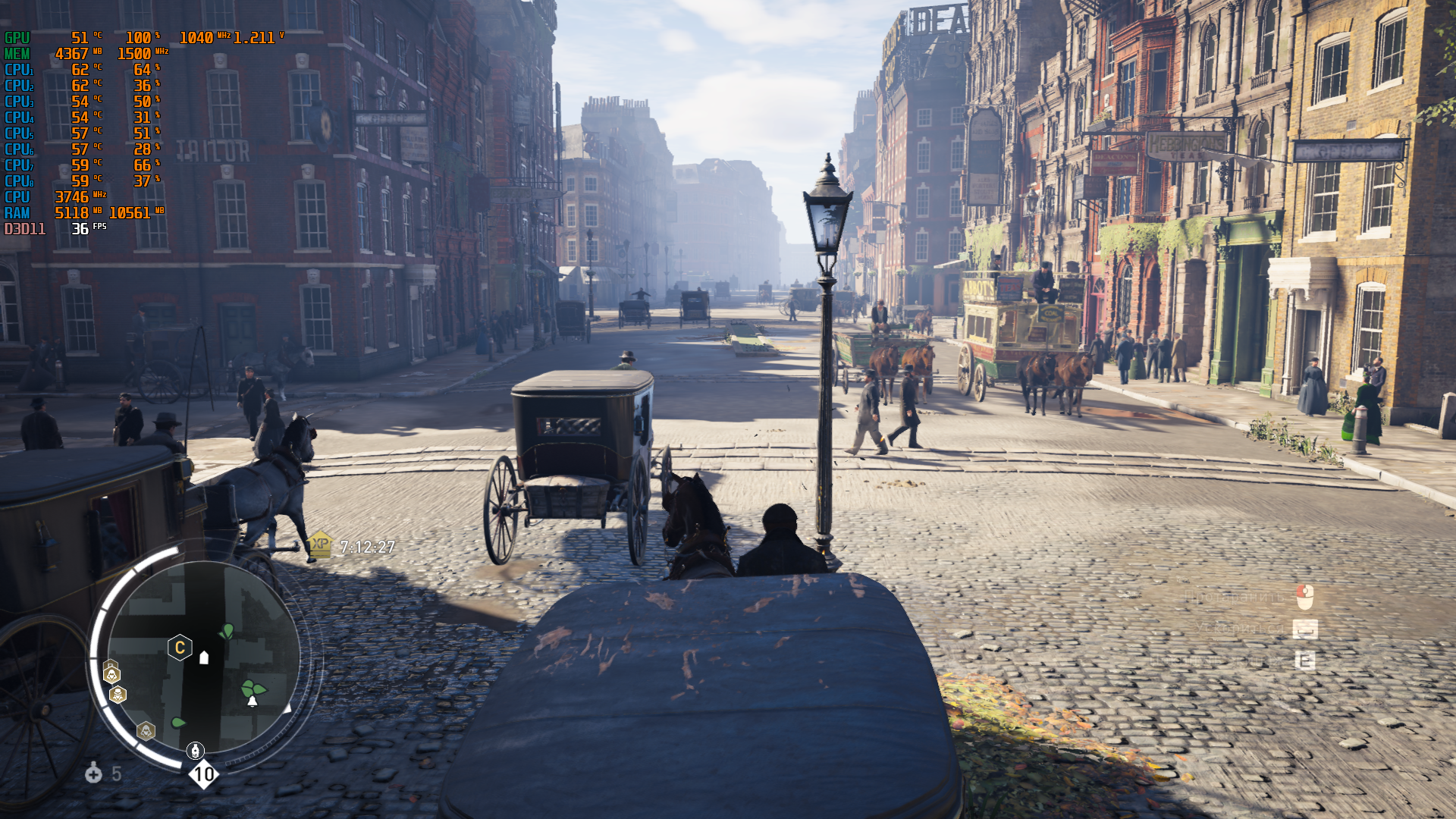

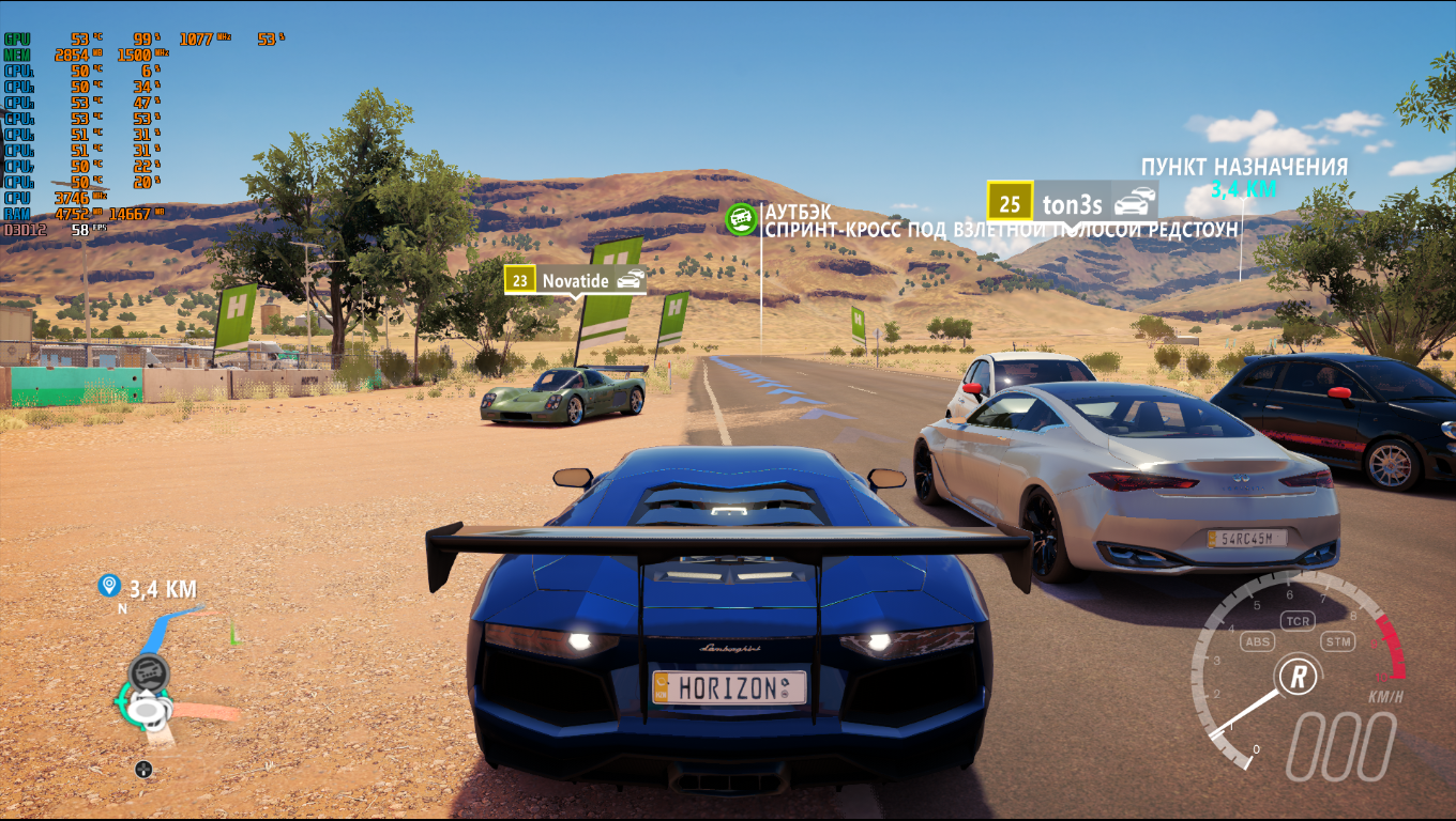

у меня hd ready через hdmi выдаёт 1080p приходится масштабировать в драйвере - может от этого ресурсы какие едятся?
Снимок экрана (61).png [ 1.87 МБ | Просмотров: 1424 ]
Снимок экрана (65).png [ 1.97 МБ | Просмотров: 1424 ]
Снимок экрана (71).png [ 2.37 МБ | Просмотров: 1424 ]
esi maya22 + jvc ax511 + 100гдш16

seebox По скринам проблем нет: частота 1040, напруга >1.2 - ее даже можно(нужно) даунвольтнуть. Температура, хз, у меня была на руках один вечер 390 от sapphire, тоже не горячая(чип по крайней мере), чуть за 60°. Попробуй дрова снеси DDU'шкой и поставь заново, мож какие-нить старые для 390 более оптимальные...

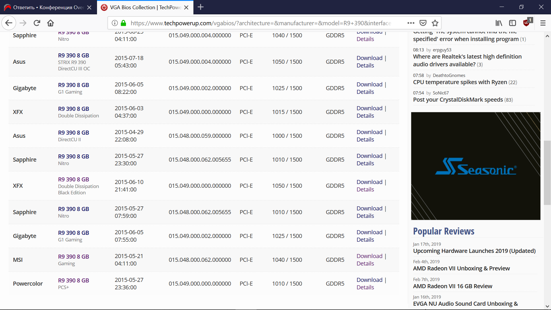

в 2д так и виснит, чуть не убил кастомным биосом, кое как в 7ке назад зашился причем не в безопасном режиме, в безопасном вин флешь не запустилась. Вбил в свой биос параметры с сапфира и чуть не хрякнула плата

seebox можешь скачать с текпаверапа оригинальный биос для своей карты - там 99% он есть.
Шить лучше из под доса.

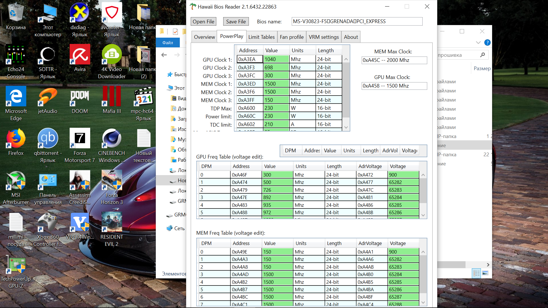

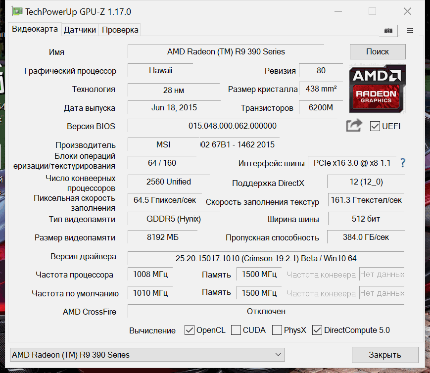

вчера зашил биос от 390x - в играх работала отлично - гудеть больше куллер стал только, но в 2д режиме виснуть стала быстрее
п.с проблему вроде нашёл!
Добавлено спустя 1 час 14 минут 34 секунды:
Есть ли вариант отредактировать частоты в 2д?
т.е если опустить частоту с 1040 до 1010-1016 работает стабильно, просто ща думаю как поступить защить топорно в биос 1010 - это как бы самый топорный простой вариант, либо сделать как то по умнее что бы была занижена частота только в 2д, но через гаваи ридер я не вижу такой возможности, и ещё если занижаешь основную частоту, то и всё остальные меньшие значения тоже занижаются или же нет? Я просто пытаюсь понять за счет чего она начала нормально работать в следствии занижения основной частоты или же там все другие мелкие значения тоже уменьшились и поэтому и пашет теперь.
Оригинальные биосы других производителей по частотам в основном далеко не все в 1040, т.е 1010 - укладывается в заводские значения других вендоров к примеру
Если делаешь это через MSI AB и подобные проги до да, все значения меняются на данную велечину.
Есть там и 2D, и еще 7 DPM по которым можно очень тонко настраивать как душе угодно. Если не ошибаюсь по памяти то DPM0 как-раз и есть 2D. Но надо смотреть глубже, карта может повышать частоты при воспроизведении видео и т.д., при этом тоже отрубаться, потому лучше немного понизить все DPM кроме последнего(3D)
Добавлено спустя 1 минуту 49 секунд:
Ну либо как вариант поднять напряжение в на 1-2 ступени для всех DPM кроме последнего

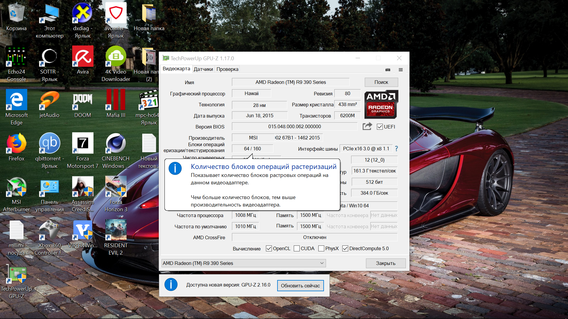

Ещё такой вопрос блоки операций текстурирования 64из160 - это у меня что то отключено или вырезано :?: или так оно должно быть
1.gif [ 54.85 КБ | Просмотров: 1327 ]
Снимок экрана (105).png [ 2.62 МБ | Просмотров: 1327 ]
