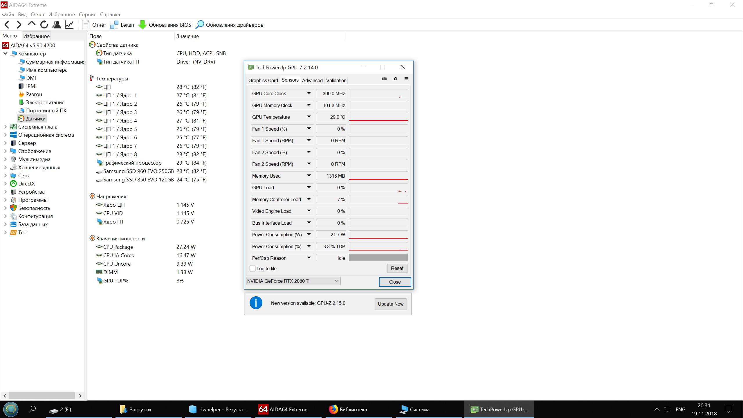

Столкнулся на Windows 7 х64 карта ASUS GeForce RTX 2070 DUAL ADVANCED 8GB драйвер 416.94 с такой проблемой.
После включения системника, а затем включение телевизора (монитора нет, проверить не могу) который подключен по hdmi, черный экран. При выключении ПК и включении телевизора, а затем системника изображение есть. Перед этим стояла GTX 970 таких проблем никогда не было. Подозрение на драйвера, выйдут новые посмотрим.

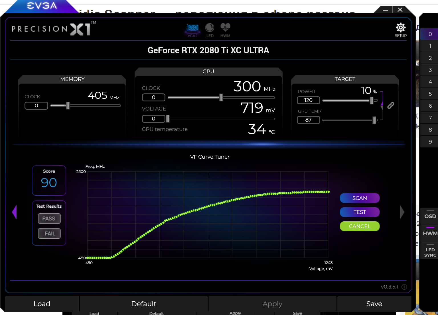

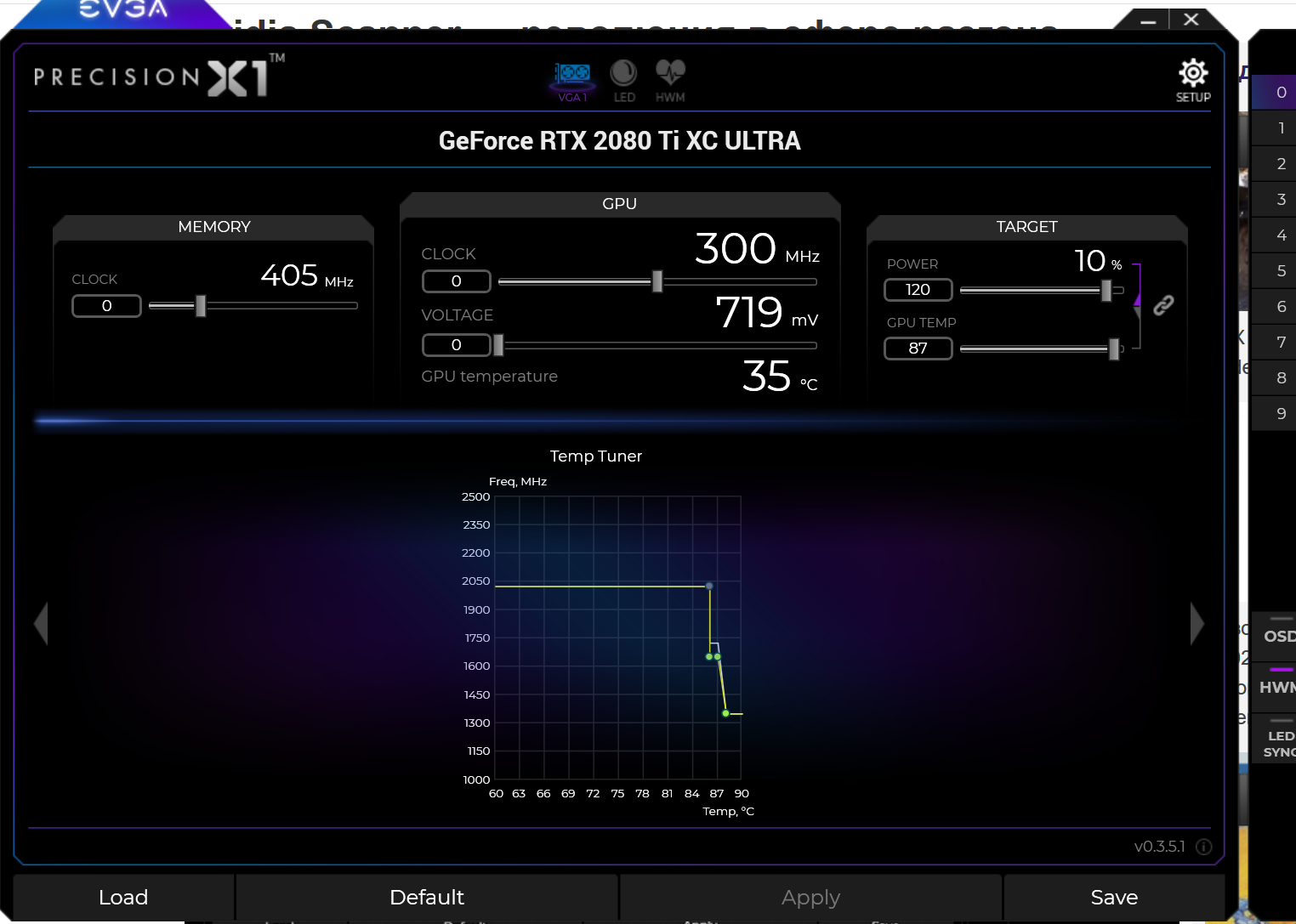

Установил EVGA Precision X1,прогнал тест 2 раза-) Температура 60 ,выше не поднималась.
Какие параметры выставить по разгону? Как их точно узнать из этой программы? Скажите пожалуйста :-)

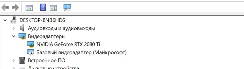

Подскажите пожалуйста :-) ,поставил драйвера 2080 ти . Но при загрузке виндовс разрешение маленькое. На панель нвидиа наводишь - пишет - Используемый дисплей не подключен к ГП нвидия. Потом,спустя 1 мин все в норму приходит.
В системе присасывается базовый адаптер майкрософт.Его отключение не помогает( Он то есть,то нет). Драйвер удалял и ставил заново.
И не пойму,как отключить встроенное видео у ASUS ROG STRIX Z390-H GAMING,может из за этого?

Русич, у меня такое было при отвале чипа. Драйвер сразу не активировался при загрузке. (в т.ч. при этом нет панели nvidia в контекстном меню рабочего стола).
Ну я только вставил карту-) Сразу отвалился что ли? Может какая другая причина есть , или только эта :-)
