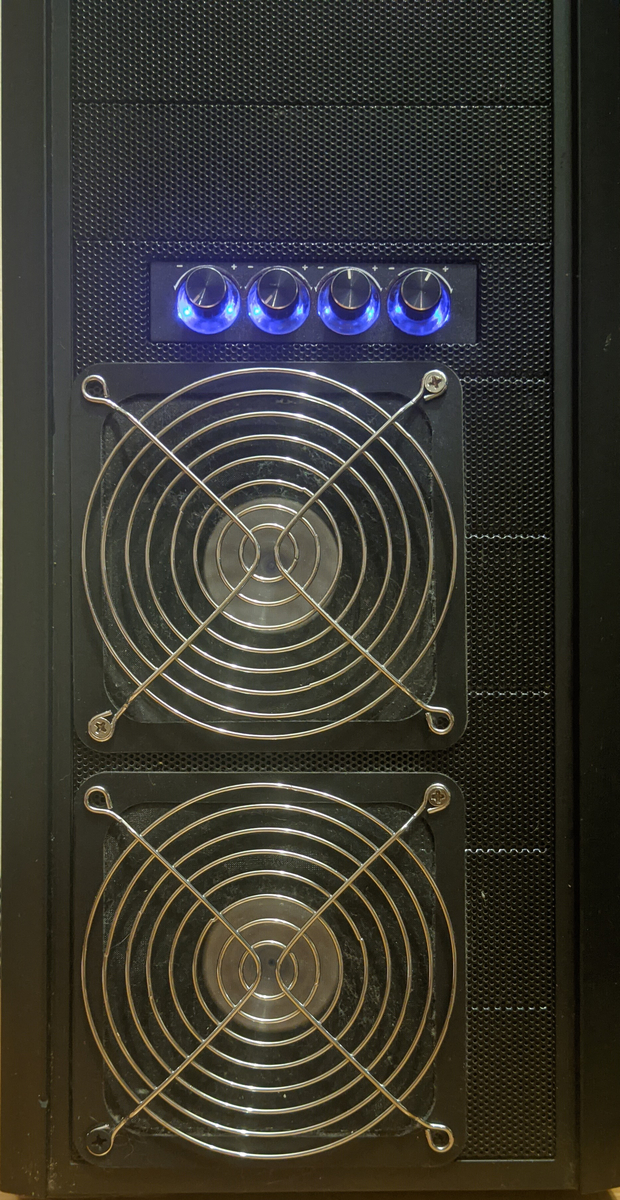

inzer890 писал(а):
Фронтальная панель с оочень мелкой перфорацией
я на своем корпусе перфорацию вырезал болгаркой, вместо нее налепил нейлоновые фильтры. Шумит и продувается примерно так же, но хоть пыли внутри будет меньше.
PXL_20251222.jpg [ 966.69 КБ | Просмотров: 425 ]

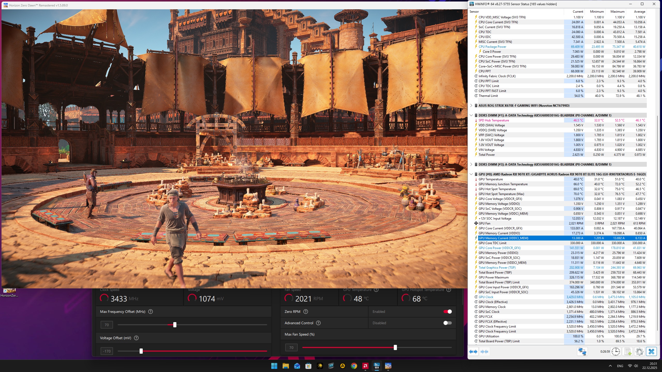

Drevv писал(а):
Да тупо для игр. Если с карты все выжимать по полной то она греется до 94 по хотспоту и 85 по памяти ну и естественно скорость чипа с 3400 падает аж до 2890 , снизится ли температура на воде и понять бы на сколько снизится. Можно же заморочиться и поставить все в контур , будет ли в этом всем смысл ?
Это где 3400 и 94 хотспот? Со штатным разгоном ты таких цифр не увидишь на исправной карте. А если балуешься vid оффсетами, то тогда вопрос с водой вообще было странно поднимать.
HZD.jpg [ 1.47 МБ | Просмотров: 391 ]
Вот 3400+ и всего 70 хотспот. Как видно штатной системы аоруса хватает с головой.

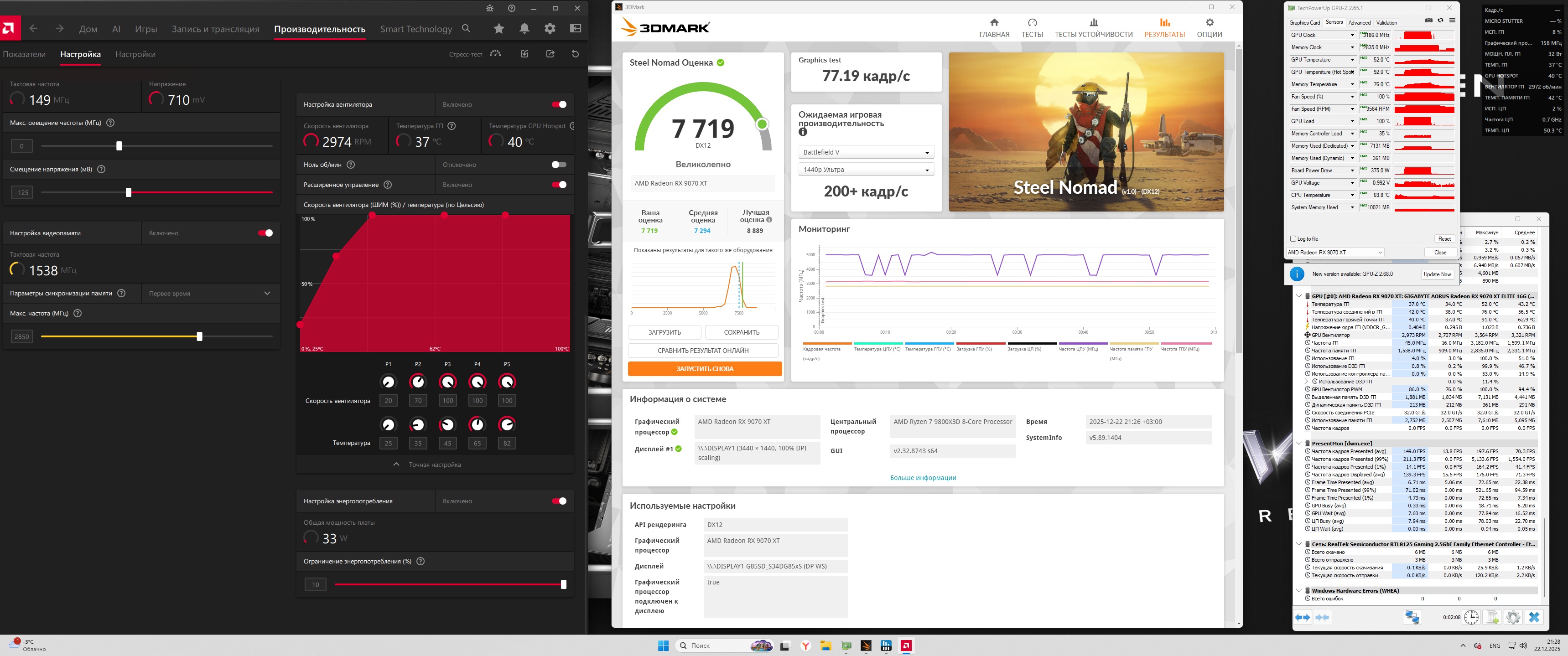

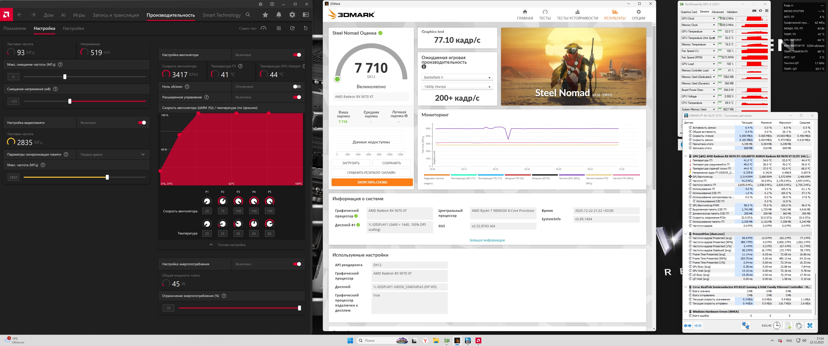

Регистрация: 04.09.2023
Погонял 3дмарк. В Спидвей чип держит 3250 - 3300 при темп хотспота в 88-90. В стил Номад 3150 с темп хотспота до 92
1.jpg [ 945.28 КБ | Просмотров: 357 ]
2.jpg [ 936.81 КБ | Просмотров: 357 ]
https://www.3dmark.com/sw/3032795
https://www.3dmark.com/sn/10729467

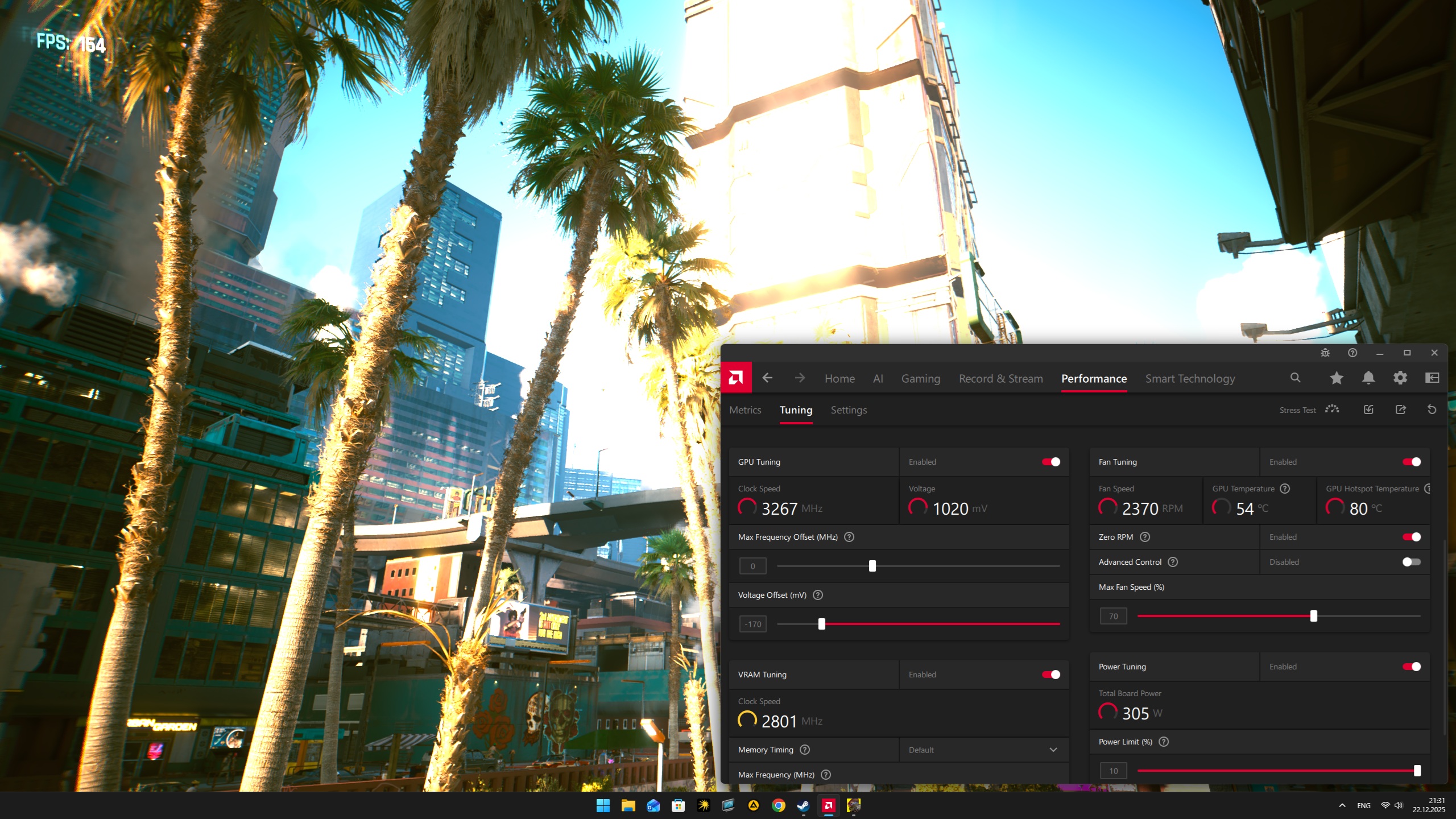

Hump писал(а):
А в Киберпанке сколько, если не секрет? Просто я подбирал только в нем и для моих -50..-60 -170 выглядит как сказка.
Тоже -170mV, но уже ессно без оффсета по частоте.
Cyberpunk1.jpg [ 912.78 КБ | Просмотров: 357 ]

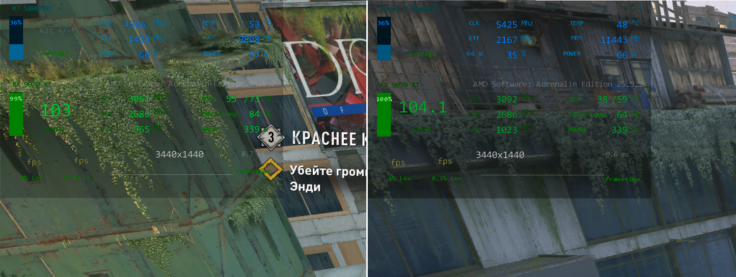

Drevv писал(а):
а если разница в 2- 3 градуса с воздухом
Ну типа того ...
(пришлось погонять минут 20, воду прогреть). Dying Light 2 - Reloaded, RT High, FSR4 (Tedge / Thotspot, Tj-mem), mem 2700FT, -50mv, PL0
AIR vs. LC (DL2 RT Ultimate FSR4 Q) .png [ 1.3 МБ | Просмотров: 282 ]
PJVol @OCN, Anandtech
