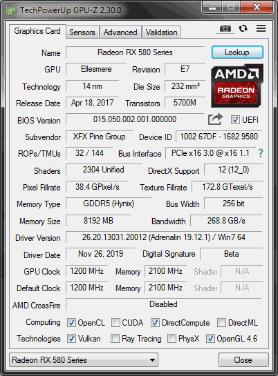

Проблема то в том что я взял XFX Radeon RX 580 RX-580P8DBD6 а у нее такой биос:
А если я шью оригинальный, то там такие конские напруги в бусте прописаны что температура за несколько минут взлетает до 90°
методом тыка проверил что на 1075Mv 1400Mhz держит отлично и 74°, но не могу прошить в биос данную напругу...=((
а зачем тебе её прошивать я не пойму? нет, ну можешь конечно тайминги другие прошить, а вот напругу настрой через родную софтину и всё.
я ковырял какую-то xfx588 (по дефолту там 1386MHz было), и очень задрана напруга
ну если прям так сильно хочется уменьши maximum Vcore https://www.overclock.net/forum/26239665-post3.html
Или можно по другому, поинтерами напруга указывается (значения 65ххх) Этот скрин как раз с bios xfx588
xfx588OC.jpg [ 87.18 КБ | Просмотров: 734 ]
на этой карте макс вольтаж вроде 1.200mV (если правильно помню) прошей оффсет 65286 , например. И вообще там 2 bios, второй silent)
